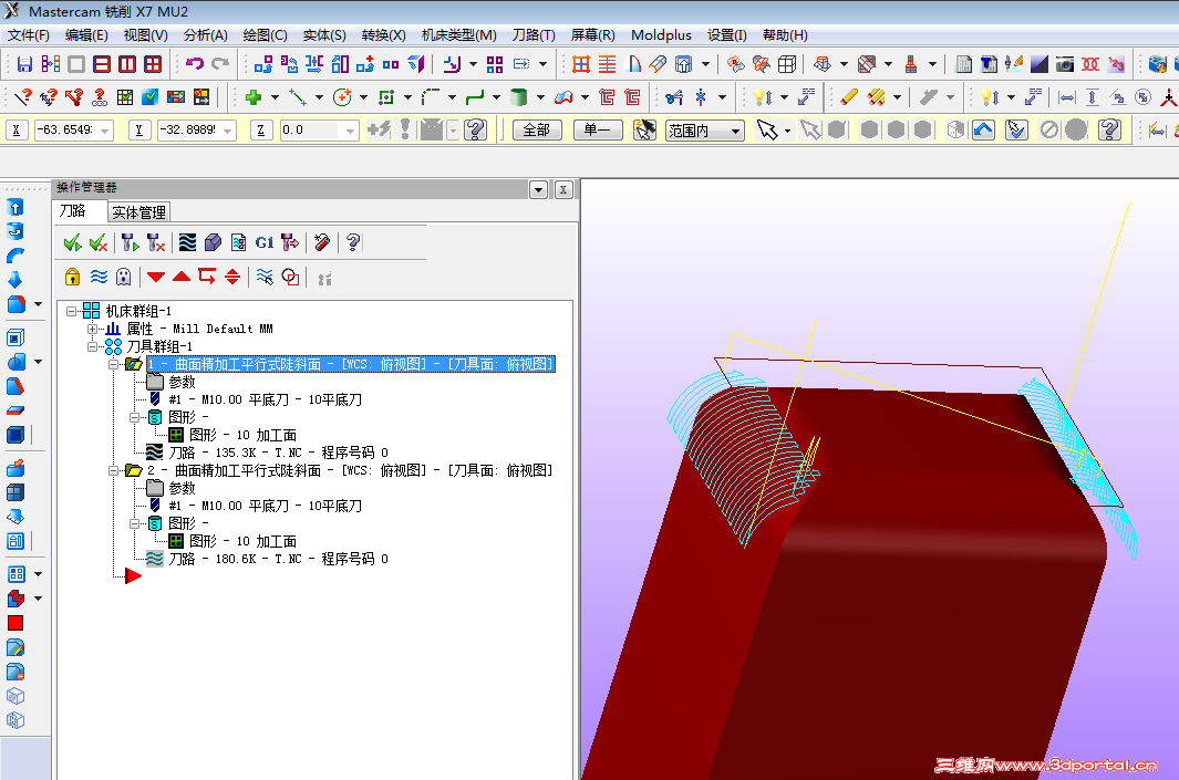

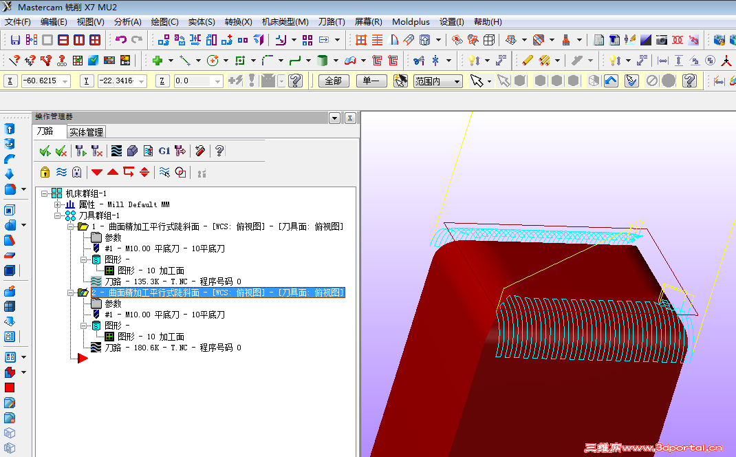

最近用x6自己绘3d图,可是3d刀路走出来后发现台刀太多。间隙设置要很大值,才可以减少台刀。以前同样的曲面路径设置,处理ug绘的3d图就没这么多台刀。希望大神指点一二,是不是x6绘曲面不是太好呢? 未命名.JPG 2 z' w: C# f" k7 _! C# x8 t

倒圆角不用曲面平行吗?是绘图方法错了,还是路径用错了

( k. t& f6 ^7 @/ \绘图绘错了跟刀路提刀有关系吗?就算用平行,也不会像你做的这样提刀了。这样的小圆角要么用成型刀,要么用等高或流线,方式多的很呢。

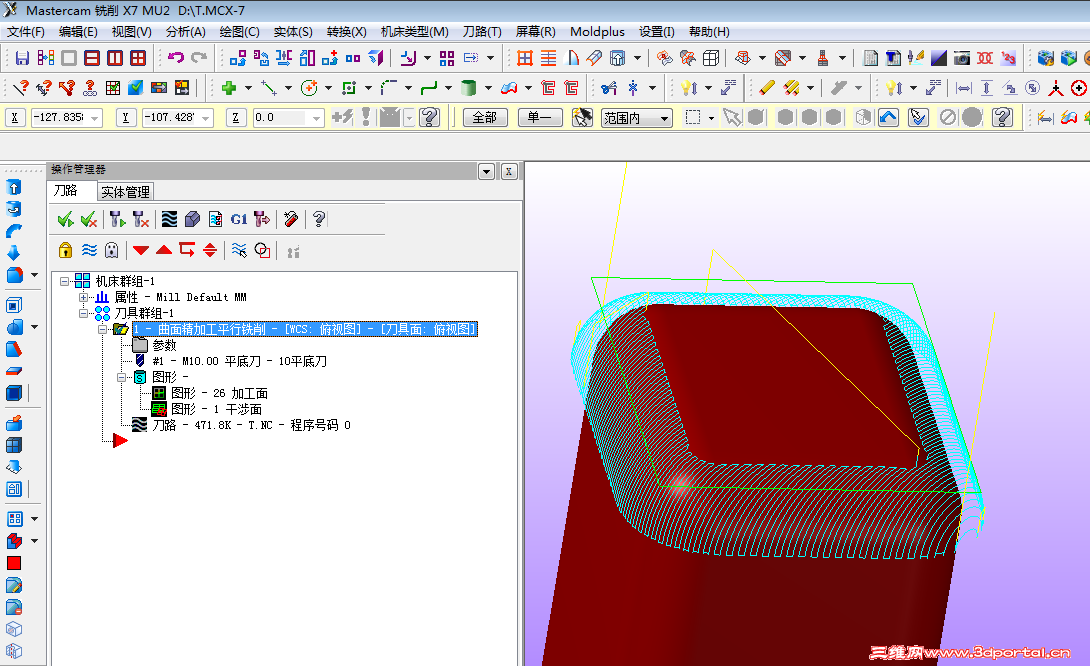

$ d5 j  B! F; h, I2 N多吗?7 W/ o$ @- t+ M: X* @& U
1.png + \5 K7 K) x2 K5 u8 f) H
, s% _. D7 ^& S) {5 i 3.png 7 S, ~3 I+ T& W6 }& L
  v) M- F6 |- u- ~: a 4.png

: Q3 Z% o# T, r0 @5 F估计楼主那个是把所有的面一起选了,就一个刀路,不抬刀就怪了

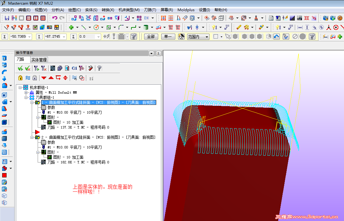

4 U. O+ S: s0 n# g我的也是全选所有的面哦。还没搞加工范围的

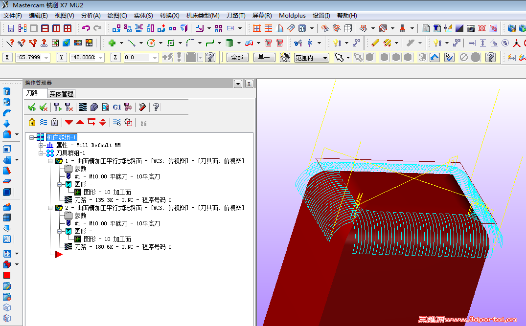

是的,一个0度,一个90度。加工面0.01~89.99,两个都是就全选为加工面。没有范围线。

我晕,我又没说一条刀路会提到,我是看你那图说的,两条刀路,你敢说你那不是两个操作,难道平行加工里面一个操作可以一边90度方向铣削另外一边180度

  j1 L1 Q) k9 t9 U. Z* ^$ t( O" b+ q. e那种图我偏爱流线和等高,平行也有,很少用
