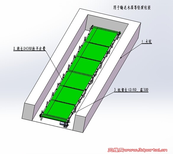

1、忘记标注皮带宽:1200mm,( T1 Y9 O/ E5 ^% E: x
2、皮带主要是输送木屑,质量很小很小,
5 M( m% m& ?: a& U0 _- r2 o8 D/ [3、电机选型大家有米有好的建议,
4 G  p* t+ V( T+ V: r# o) t0 G4、皮带太大太宽,运动时怎么保证皮带不跑偏
# t9 H8 K( B9 g% u& Z5、这么长怎么张紧较好呢, Z) E9 Q) K1 T1 h7 O! f9 D2 x

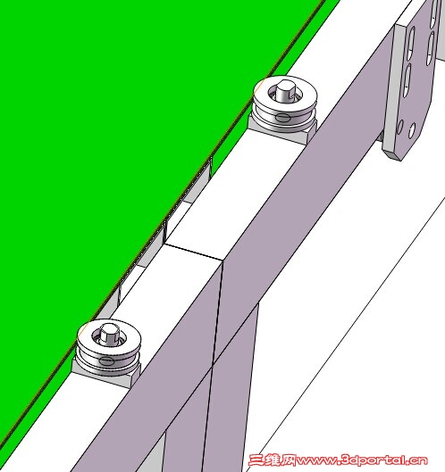

  y8 w1 s* C( {# m' N注:第二张图是我想到的防跑偏装置7 x, S! L, O8 F

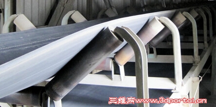

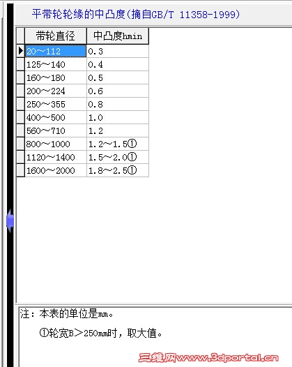

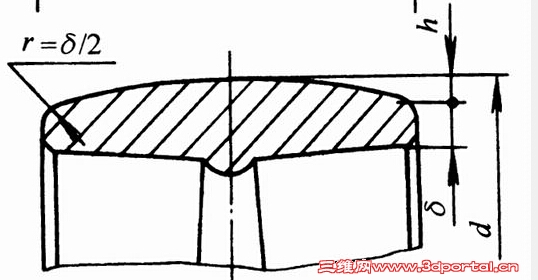

9 w0 I; o6 R9 [; G, c* y1 }; J这种防跑偏没用的,它要跑,边轮挡,它是柔性的,会上卷或下卷的。
0 j( o3 `9 c) L, ]! G5 }$ A. c中凸度做好,对称就不会跑,涨紧方法,被动轮轴在长形孔中,由两侧长调节螺栓控制。3 H% P% C1 r( V9 m
下面两个图你参考一下
1 S/ [3 E3 L3 J" }
2 W" c0 i1 d: l# V% i( D8 R 22.jpg 11.jpg

中凸度是不是就是鼓形滚筒啊?

B=1200也是标准带宽,可用螺杆拉紧装置或用重锤拉紧装置调整跑偏,若皮带较长,还可加调心托滚。中凸滚筒不利于物料输送,应该用凹槽形皮带。

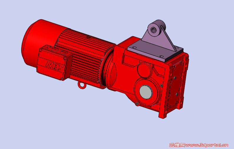

1、电机选择图示类型的。$ s9 D, H; c( R3 @
2、跑偏:主动和从动滚筒上面包胶、采用中间有横档的输送带、更改设计加第三个滚筒(胀紧滚筒)4 n9 M' a: P- b0 Q$ Y1 N. F
以上是个人建议。
发表于 2015-1-13 13:02:43 | 显示全部楼层 来自: 中国上海
图片补上,刚刚没上传成功。sorry!

如果楼主需要的话可以联系我,我们公司做输送机滴。像这个皮带只有12米,跑偏只是小问题,楼主应该注意防止漏料的方面,必定是在一个物料坑里,如果安装好上层设备的话,清理散落物料会非常麻烦。

为什么和自己过不去,太长就分几个皮带机吗,问题就迎刃而解了。

看图机架才12米多点,按2楼上面的设计就没问题,比那个长几倍的都没问题。资料都是可查的。
