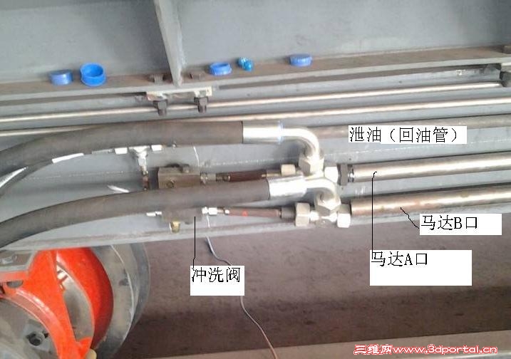

在闭式回路中,主回路由泵和马达组成,补油泵进行补充油液外,还通过旁回路把泵和马达的外泄油循环进行冷却和过滤.因冷却的油量有限,以及主回路的油液不能充分的替换,所以有整个系统温度过高的问题.为改善此问题,在主回路中设置冲洗阀,(低压优先的梭阀+溢流阀组成),让主回路强制少量溢流至旁回路,提高冷却和过滤效果.

楼上大哥,我想加平衡阀,不是冲洗阀。闭式系统能加平衡阀吗?哪位知道
3 ^) I( Q6 o: [+ w闭式系统加平衡阀,目前我没有见过。# g+ a: r  \# x- u  Y
我用过的闭式系统都是配备冲洗阀
