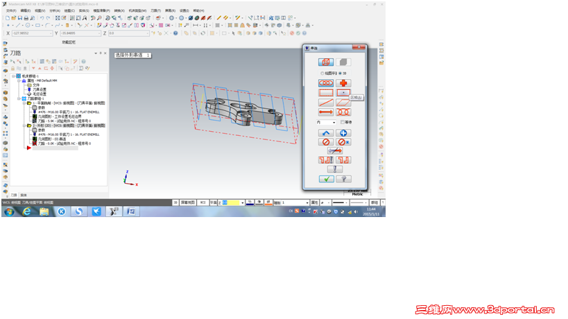

如图,铣平面结束后进行外形铣削,刀具路径-外形铣削-串连选项,在之后无法选择外形串连,导致出不来2D刀具路径-外形铣削的对话框
如图
如图
求给我大神解答一下,我是用的mastercam X8导入的SolidWorks2014文件

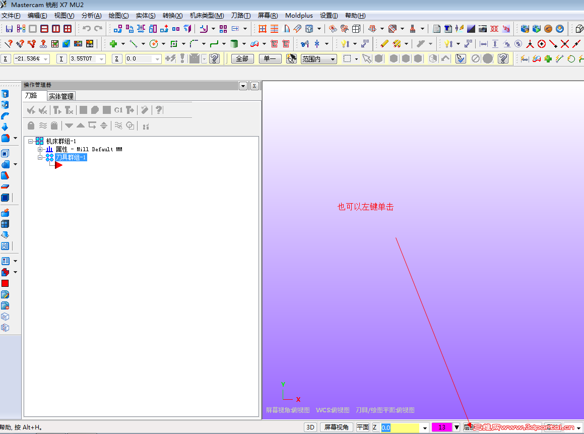

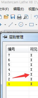

是否 图层没打开

4 w0 @  N7 x, K* T2 z图层打开了,就是在串连选项选择外形时,点击边框没反应,您能明白我说的意思吗,我是新手不知道这样表达您能听懂不

7 ^- B8 `4 a8 q5 }0 [$ ^ALT+z         " a) S' u2 E3 x( X: B) B
 楼主| 发表于 2015-1-11 18:29:02 | 显示全部楼层 来自: 中国湖北武汉
呵呵仙 发表于 2015-1-11 18:23 static/image/common/back.gif
3 p* s* O# V8 y0 P7 mALT+z
" Z' ?1 r8 h/ J/ S0 F( h
嗯,谢谢哈,已经打开了,只是我的问题还没解决,那个串连对话框出来之后,让我选择外形串连1,我点了绘图区的边框但是毫无反应,请问可以解决吗

$ f0 e; o  I, V" o你这个没有生出一条曲面边线吧?没线的话。你点什么也不可以的。除非是实体
 楼主| 发表于 2015-1-11 18:44:58 | 显示全部楼层 来自: 中国湖北武汉
本帖最后由 CAM真难 于 2015-1-11 18:46 编辑 % Q/ m% _# G6 q% d" |5 ^4 U1 X1 v
呵呵仙 发表于 2015-1-11 18:41 static/image/common/back.gif
5 u' Q7 O  d9 I( O8 e- Z! P你这个没有生出一条曲面边线吧?没线的话。你点什么也不可以的。除非是实体
" e. u6 [  I! t  q+ L; d
对啊,没有生成曲面边线,我是按照书上的步骤来的啊,没有生成边线,也没有书上画的箭头,生成曲面边线的前提是什么呢

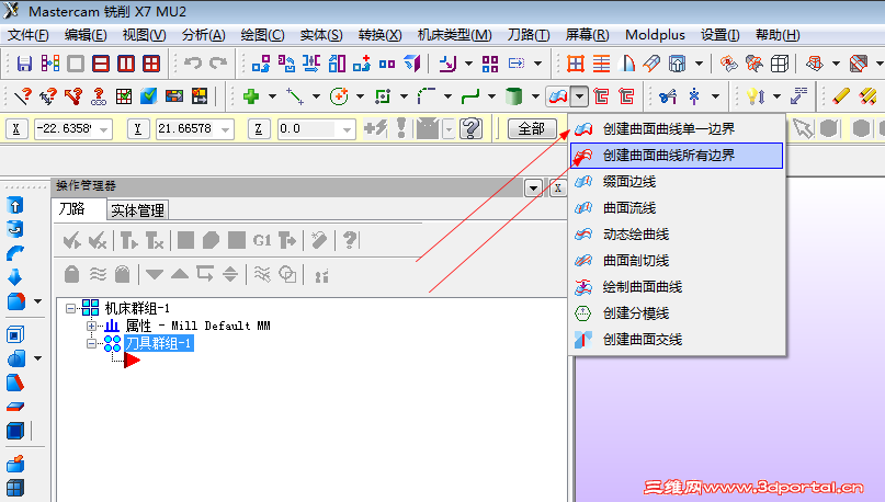

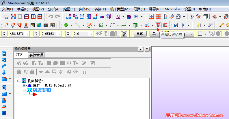

: I' O3 t; p$ c9 @% p 005.png
& z$ w* s( D' T! S& l
+ V7 Q6 F! L+ k. d- b; P 006.png ; t# O# \) o0 i  @, k9 a* a- P9 o" l
这些都是相关生曲面边线的。详细请问你老师。

问题是这么解决的,先将文件保存为x-t格式,然后再用Mastercam打开,绘图-曲面-由实体生成,曲线-生成所有边界线,就可以完美解决问题啦谢谢各位大神了
