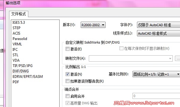

7 R  x& e$ N; |# tsolidworks工程图转换CAD,老是要缩放比例。
/ \+ C, m+ S, I# s想知道有这个设置?在哪里?; p/ |: e6 m8 M: m' w

点击工程图上的一个视图,左侧出现选项框,找到比例栏,将比例改成1:1,再转成DWG文件时,绘图比例就是1:1了。

- D7 L# q9 q) @: E2 t  K/ Q这个方法是不对的,我试验过,只有在另存dwg时点击左下选项,按图设置出来就是1比1的,

$ x+ @# q" I0 G6 c不知你用的是啥版本,我用SW2012版本,在SW工程图状态时,另存时直接选择保存成DWG格式即可。

5 S2 P8 _! b- Q$ JSW2012,现在可以了

3楼正解,保存时激活1:1输出。注意所有视图“基体比例”一致。

4 u4 K% z, F" D5 R6 T* X( c) h3楼方法是指在模型状态、另存为DWG时在输出选项中设置好,可按1:1转成DWG文件;0 F8 ~3 z' I* K3 K# T5 F$ S
我说的方法是指在工程图状态时1:1转成DWG文件的方法。

, ?6 Q9 G4 t* R6 }' r4 a) |我还不知道三维可以直接保存DWG。不过图框什么的不好加的吧( ]3 ]' T7 I6 u: v$ n
还是工程图看起来正常点。1 b- k$ ^4 P: z9 C! e

4 u2 x# Z! G6 f三维可以直接保存DWG,图框是在ACAD中加的。

是工程图状态

6 b2 W& p9 o7 {8 R3楼说的另存是不对的,像你说的另存没有选项可选,应该是点保存然后选到文件格式为DWG后就会出现选项对话框了
