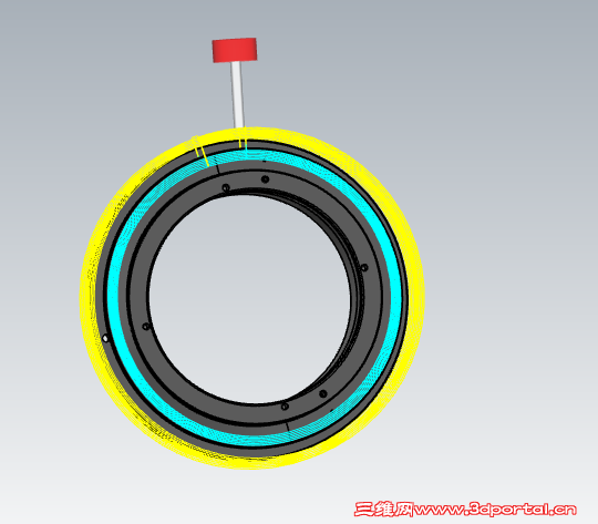

      公司最近接了一大批凸轮件,要四轴加工,之前请外面用ug的师傅编了凸轮面的程序,以及侧边的孔。使用后感觉不好,总是跑了一圈后回头,空刀多。小弟在此寻求我们mc的高手,能否出个刀路文件,供大家探讨学习学习。四轴(A轴)在机床工作台的右边,0 a/ X" j7 a% J* K8 R# P2 o+ J! l0 b

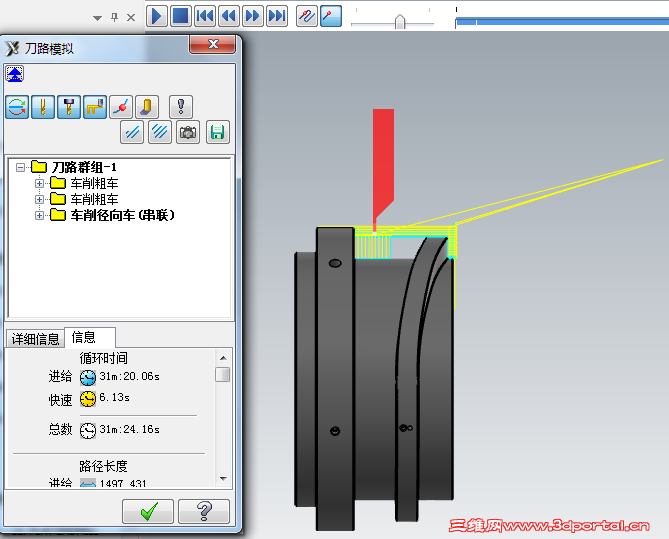

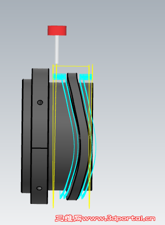

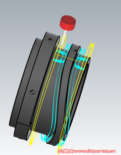

4 A( J% V7 ~3 S看样子你的所谓讨论帖是等不到大神了   讨论就是指你有别人所不太清楚的和你自己感觉不太清楚的在这个平台下一起研究一下这叫讨论  你没有把你的成果给网友们展示而是一味的吸取别人的经验 这种叫求助而不是讨论 ....我先自己闲得没事 瞎鼓捣了一下 和网友们 一起学习一下知识交流下思路没有别的 我的想法是先车把能车到的地方全车出来因为车加工的效率要比铣加工的高  之后在旋转轴加工 当然了细节还是要靠个人自己去研究的吗
9 H" w8 m) @8 [4 S" X% m
先车加工
先车加工
再铣加工
再铣加工

车加工都好了,铣加工就要加工凸轮处。和孔。不过看你的刀路不错,外面油鸡遍的,进刀都不带圆弧,直接往下降。那样不好。会有很深的刀痕,还有就是他们说ug编的轮廓度比mc好,大侠,你看对吗。还是他们mc后处理不行。的确,他们mc做出来的效果的确接痕明显。
