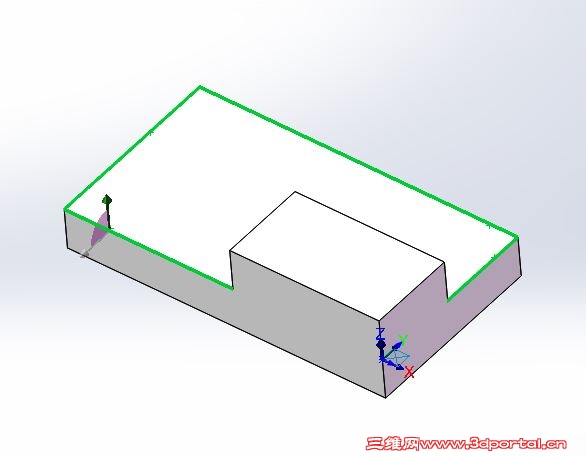

如图,想要在绿色边上倒C角,传统做法就是设辅助线来控制长度,才能避开凸台,避免过切。这种方法已经用了很多年,随着做的东西越来越复杂,发现这设辅助线的工作量也越来越大,更憋屈的是同事使用UG能很好的解决这个问题,选个凸台顶面就能完美解决。我想这MC也是加工软件业的元老级别,这么简单的问题估计已经早就解决了,也许只是小弟我一直习惯了二维刀路思维,故没有发掘它的强大之处,所以还请大侠们指点一二,在此谢过!

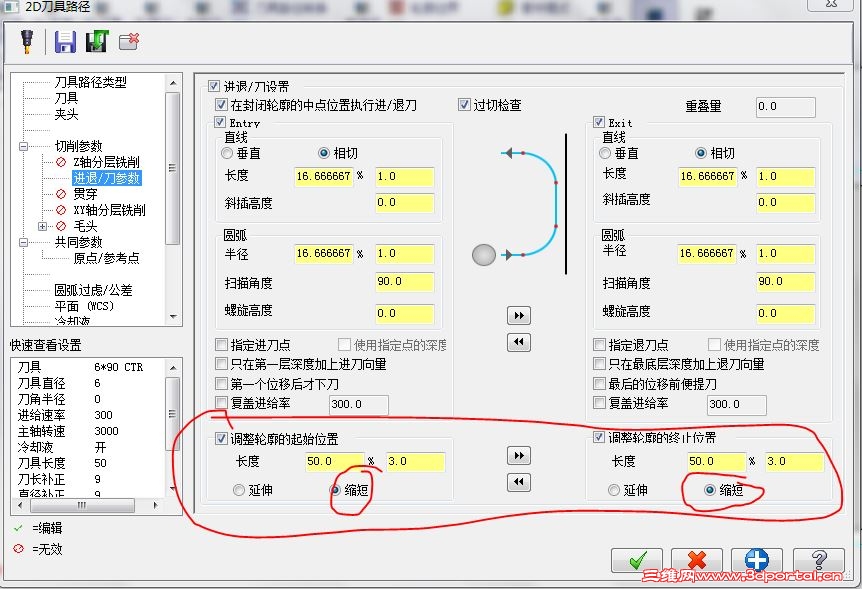

还有个办法  进退刀选项里面有个调整轮廓起始位置 就可以解决了

, ^7 {/ k9 {8 C3 o4 [) U  p还有个办法  进退刀选项里面有个调整轮廓起始位置 就可以解决了
7 ]) d2 S% ]/ y! ?! S

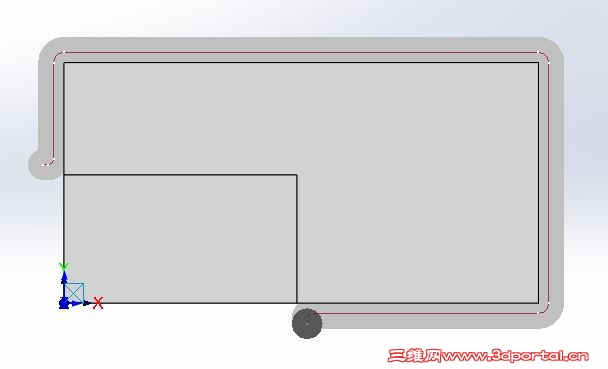

非常感谢,试过了确实可以,原来早就有这个功能了,附上图片,方便大家
