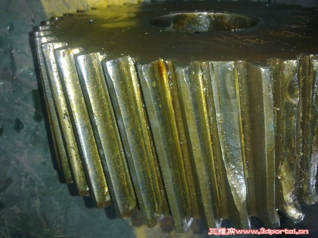

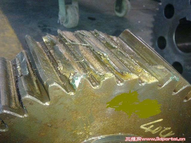

, I9 z3 g  D/ R如图磨损状态,分析磨损原因?40cr,调质后齿面高频!

过载折断!兼具塑性变形!!

感觉安装也有问题呀!!

需要给出载荷状态!!

用在什么场合呀!!?????

楼主需要给出些具体数据和说明

过载或者材料和热处理不达标,齿轮根部强度不够。

齿轮侧隙过大! S4 A' W- u7 u' q2 h: X
过载引起的齿轮折断+ n1 f0 t2 Q- K; h
齿轮热处理也有问题

模数选小了,或者说负载过大

无法判断呀,设计,制造,材料,热处理,装配……。一切皆有可能

有过载迹像,感觉塑性小了些,是不是材料或热处理问题。建议高频前要调质。
