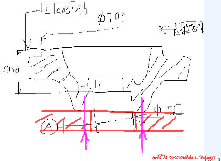

2 K) d8 d) q: F- L+ k; \" F这是一个QT件,高铁上用的,150的内孔长度也就50,700的直径不是正圆,被对称切掉了1/5(毛坯),圆度在0.04,0.03垂直度的面平面度坐在0.02以内;目前加工方式是图示的孔与面是在一序做完的,存在一定的变形。尺寸公差加工没有问题,但是形位公差加工较困难,垂直度在0.03-0.04之间,同轴度在0.03-0.04之间;目前没有合格品,这一类的工件,大家都是怎么做的?由于电脑出现问题,不能出图了,手绘了一个!

不知直径700的台阶长度是多少,请楼主说明下。
发表于 2015-1-13 14:54:41 | 显示全部楼层 来自: 中国陕西西安
150孔长度是多少,也请说明下。. z; o+ Y! _; S; u
还有这两个尺寸的公差。
发表于 2015-1-13 14:58:20 | 显示全部楼层 来自: 中国陕西西安
楼主所言是一序加工成,请问用的啥设备?- h# g4 N. A) K: P6 h
1/5的缺口是在此序前还是后加工的呢?
发表于 2015-1-13 15:01:35 | 显示全部楼层 来自: 中国陕西西安
建议:
( K4 \4 ~1 x5 N1、采用镗床加工,夹持大外圆,加工700圆及端面,反刀镗150孔,一序完成。) O6 f' E$ V- m  y8 ^/ \; }
2、去除1/5的缺口。
 楼主| 发表于 2015-1-13 15:08:36 | 显示全部楼层 来自: 中国山东烟台
缺口处是毛坯,700长度18,150的长度50,设备用的mazak的立车
发表于 2015-1-13 15:12:46 | 显示全部楼层 来自: 中国陕西西安
mengfansheng 发表于 2015-1-13 15:08 static/image/common/back.gif; B, Q6 h4 z0 q

缺口处是毛坯,也就是说,700的圆和端面是断续切削,如果是这个影响到同轴度和垂直度,4 `. ^: T; G/ ^/ @+ q0 V  a0 {
建议将这此缺口铸造出来,加工完700圆和端面后,再用机加工方式去除。

我分析同轴度超差,也是与700圆度不好又直接的关系,用表打外圆,发现圆的椭圆有规律,进端和出端偏大,中间部分变小,镗的话肯定也有这样的问题,考虑过铣削,垂直度是我最头痛的,基准短,面大.....

分析与机床的精度关系不大,主要就是变形,有没有什么更好的办法?减小变形
 楼主| 发表于 2015-1-13 15:48:10 | 显示全部楼层 来自: 中国山东烟台
目前是以端面定位,定位面的平面度坐在0.01-0.015,用螺栓拉紧小端面处的螺纹孔

从减小变形角度看,适当调整切削参数试试吧。% i! i0 O8 w/ d& S/ x) b
不太好解决同轴度问题。其实主要还是700的圆度影响到同轴度了。
5 e8 u9 [0 i1 B, g& C还是建议“先予后取”解决缺口问题。

发表于 2015-1-13 16:00:32 | 显示全部楼层 来自: 中国陕西西安

4 m) z, d5 ^# C/ y( Q/ t不知是不是这样的定位方式?

1 \8 o% {9 O$ m% e意思差不多,就是这个样子

同轴度要求0.02,粗糙度是多少?形状公差值要求小于位置公差值,那么大圆的圆度不能大于0.015。
' h) u! H$ y4 F; I首先该工件是断续切削,且为铸造球铁毛坯,形状公差的影响无法避免,即使像21楼说的胀套也无法解决根本的问题;8 s7 H& u* s1 \- [/ m
建议如果可能最好还是把那两个缺口补上,这是上策。/ L' F4 F! G: J/ R+ S; z- p
下侧:我们首先要分析圆度差的成因,
3 S! L+ _1 i7 ]# W9 F首先断续切削时在缺口部分进刀的瞬间,切削应力会有一个峰值,出刀的瞬间也有一个峰值,由于工件及主轴等的弹性变形,进刀的峰值会更高一些,
; u$ m- i* v1 t+ H' S" d3 t另外缺口部分是否未加工,工件是否经过喷砂等处理,通常铸造表面比较铸件内部相当于做了一次硬化处理,因此在切削破除表面的瞬间,刀具会有一个瞬间的抖动4 C% d( a1 e, Q+ N
其次你的切削参数如何选择,你的定位装夹表面是否是铸造毛坯面?
/ Z% E% e2 J; U8 Y( i建议;  _2 s3 K: Q8 c" B3 B! C* _
1、将定位装夹面进行初加工,保证定位装夹的牢固+ ?' b  T- [" L6 [3 R! E
2、大圆缺口和圆的接口位置初加工一个R圆弧,破除该点的硬化表面
0 f2 K& T, H  N( N; p+ a3、车削分粗车、半精车、精车进行,最后一刀刮毛
5 @* h) o9 u% U3 N3 {3 m% A4、刀具不要用刚开刃的新刀,但也不要太旧,刀具的刚性和强度要足够,选山特的机夹圆刀片试试
1 Y3 c# L! I, F* y; g以上可以分别或组合做实验进行对比,看哪一个措施更有效,但前提应保证机床的精度足够。

6 ]" X; P4 q% i$ S' T" {定位装夹面为精加工后的表面,平面度0.01-0.015,加工分了粗、半精、精,刀具方面试验了机夹刀具和手磨刀具,效果基本一致,至于745大圆,确实是起端与出端最大,而中间部位最小,大小大的变化,我想用铣削试试,
