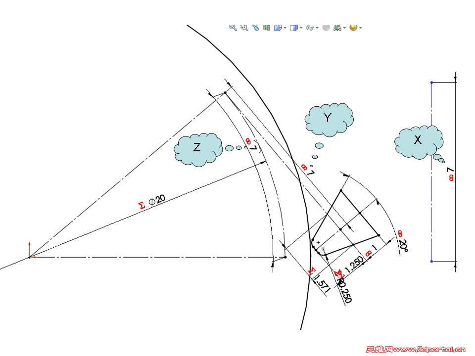

能详细讲解一下画法中的随形阵列吗?谢谢!

 楼主| 发表于 2015-1-13 16:52:07 | 显示全部楼层 来自: 中国台湾
zbq2334 发表于 2015-1-13 16:04 static/image/common/back.gif: q8 W5 X$ f# r, X  v6 @

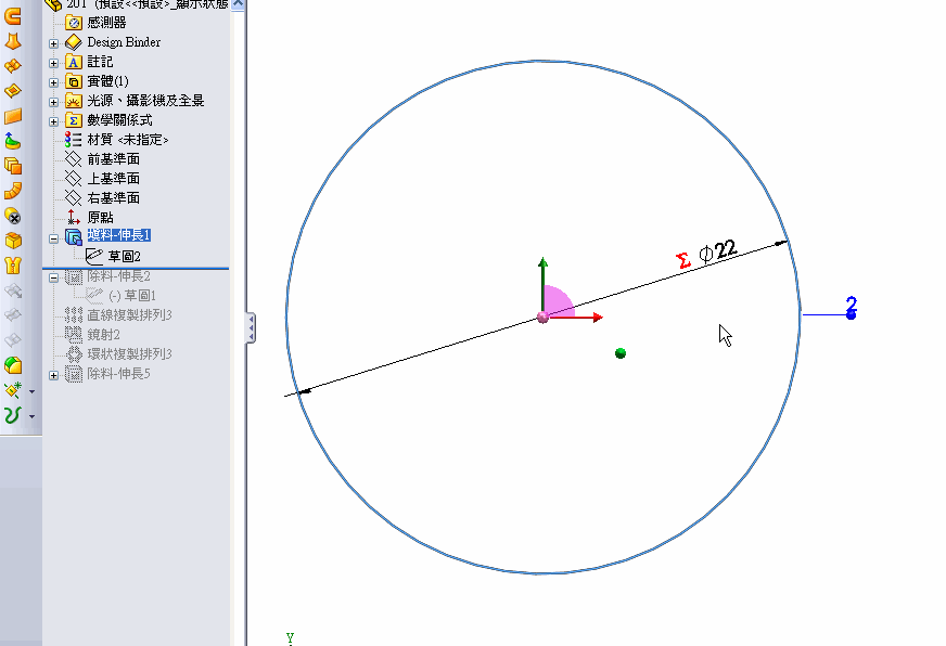

- ~& {$ {/ g+ e先把尺寸x設為a(連結值)) C+ e; \, N, f' j7 r
再把y與z連結到a
  u! @5 l: l* p" Q4 L  t 簡報1.jpg

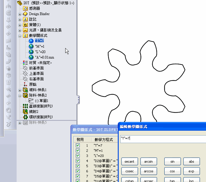

) `! m4 {* R0 S8 m$ T$ H把旋轉陣列值連結到齒數T,改變T值還可改變齒數 20T-2.zip (896.7 KB, 下载次数: 63)

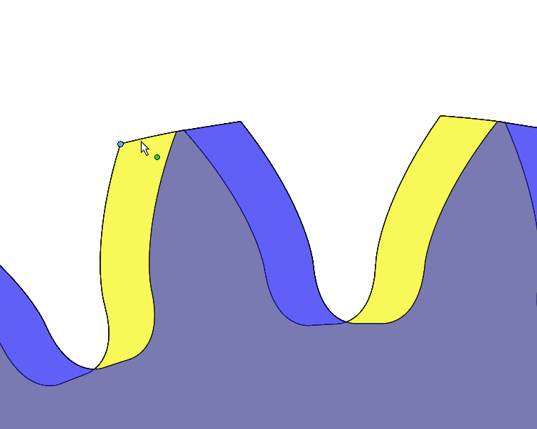

比較一下附件的齒型與使用齒輪軟體畫出來的齒型2 c5 X) Q/ Q2 O) _% K5 i
黃色是附件齒型,藍色為齒輪軟體畫出來的齒型

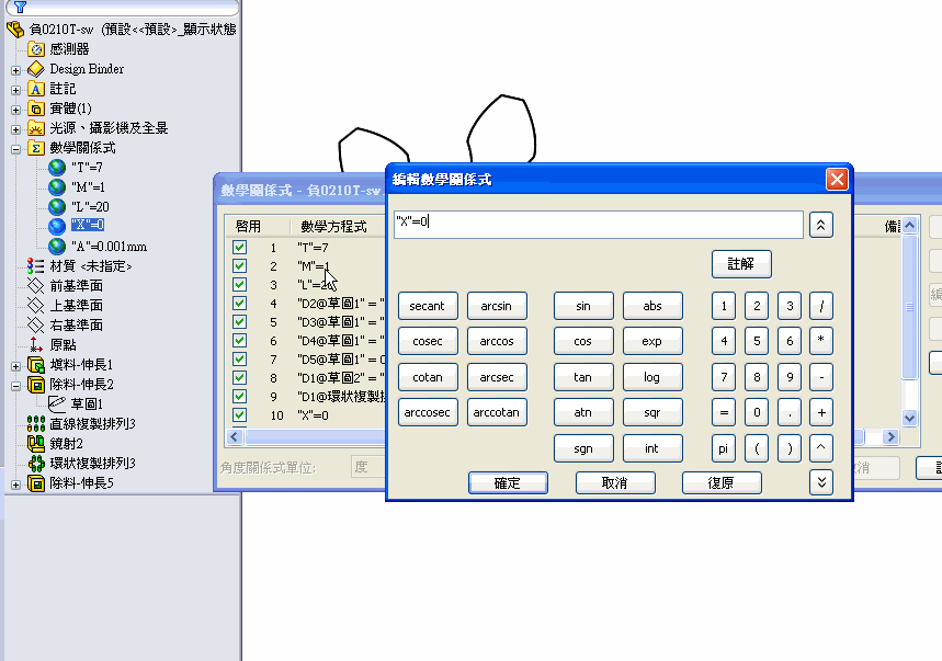

 楼主| 发表于 2015-1-14 15:49:03 | 显示全部楼层 来自: 中国台湾
添加個數學關係式可作轉位正齒輪
. a& H' ~5 O# r& ?! n( Usw畫的齒[size=14.3999996185303px]型與其他軟體畫的齒型比對; V9 G( x4 Y1 g  v8 l" o. C9 d! \9 _

sw畫的齒型與其他軟體畫的齒型比對
/ p/ [, l* b0 U* t' ?* b# g暂时没有下载您的文件打开学习与研究,不过我有几个地方没有搞明白,请教hero522(英雄522),您那个T是代表齿轮的齿数吗?M代表齿轮的模数是吧?X为变位系数是吗?那么A,和L代表什么?# v% U! N1 ^, c' h( s  M
i您举例了正变位齿轮的修改办法,负变位的怎么做?
- g3 `1 Z8 \4 m0 T" M另外我还存以下疑问模数是否可以修改?如果M=1是代表模数,渐开线圆柱齿轮模数有第一系列与第二系列,1不是标准系列模数。0 f$ h5 X0 G( T4 P% k# N
我记得渐开线圆柱齿轮不发生根切现象的最少齿数是17,允许少量根切存在的最少齿数是14,您举例7,9是不合适的) q- T; s( s. [: Z

( d5 U. K, W' p. ?: I6 k$ c# T暂时没有下载您的文件打开学习与研究,不过我有几个地方没有搞明白,请教hero522(英雄522) ...
+ f; s1 V% V$ t) f
T是代表齒輪的齒數嗎?----是
$ ^# i/ L( A) w, }( fM代表齒輪的模數是吧?----是3 {5 P+ v: x, L$ f1 ?  Y
X為變位係數是嗎?----是
) F; A/ @9 @- m% _  K1 D5 r" kA代表什麼?----陣列數
5 }9 ^' x, N9 Q; mL代表什麼?----壓力角(也是可變更)% o! H4 \( p# m
負變位的怎麼做?----加一個負號就可以
$ c4 m1 D/ a) f模數是否可以修改?----可修改,但要注意: g3 s) j- {7 B* d
1不是標準系列模數。----應該是有(第一系列)8 r1 I4 C+ }' v/ J$ \- G
少量根切的最少齒數是14。齒數7,9是不合適的----根切會有什麼影響?只要不在意根切所造成的影響,應該可用。以XX公司(生產消費性用品)來說小齒輪大部分用9齒,少數用7齒

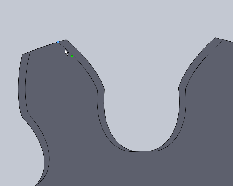

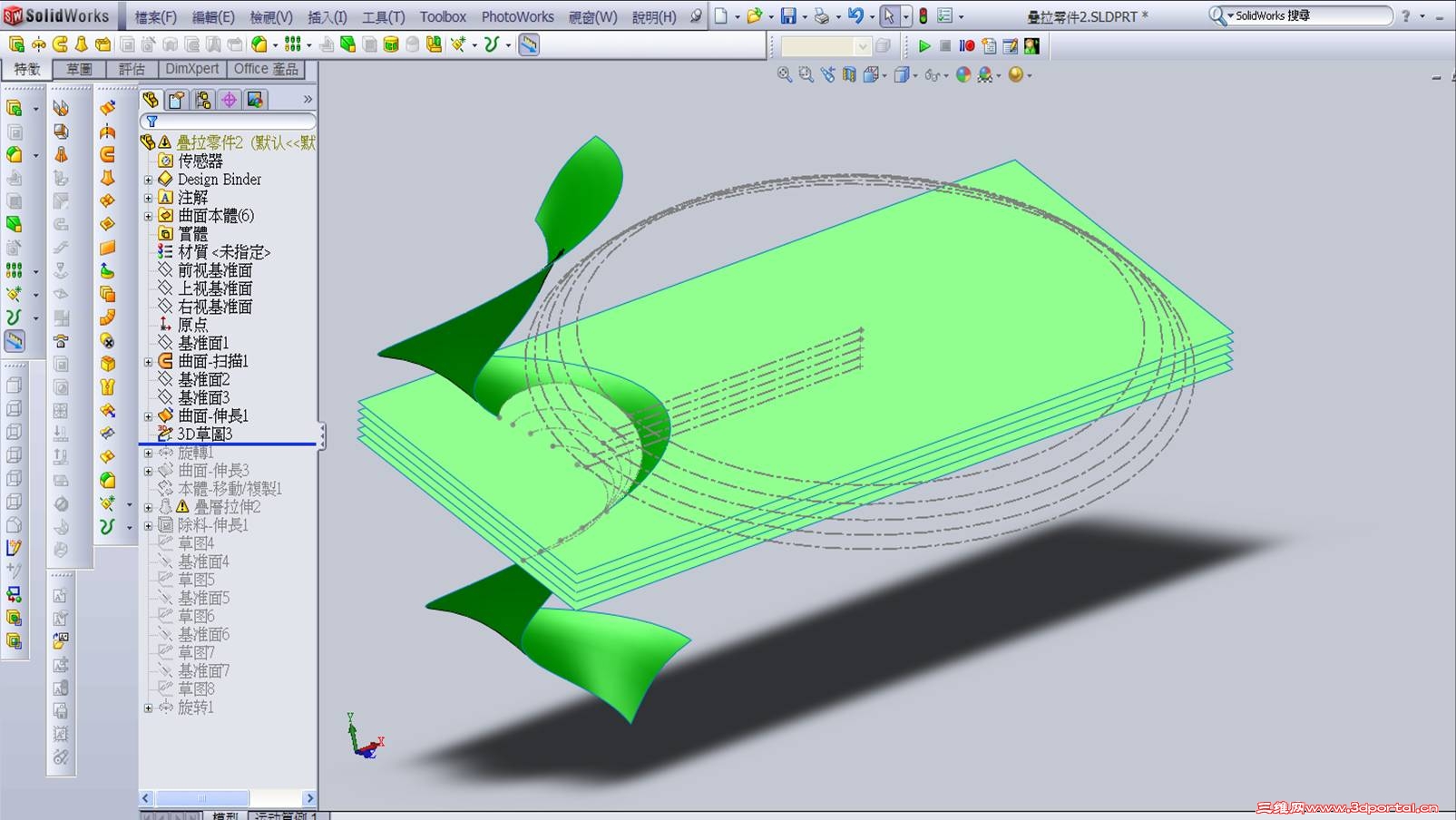

发表于 2015-1-19 09:10:34 | 显示全部楼层 来自: 中国重庆

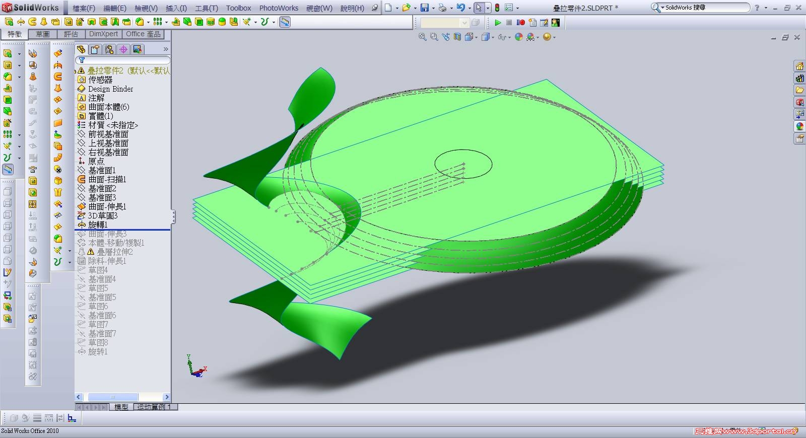

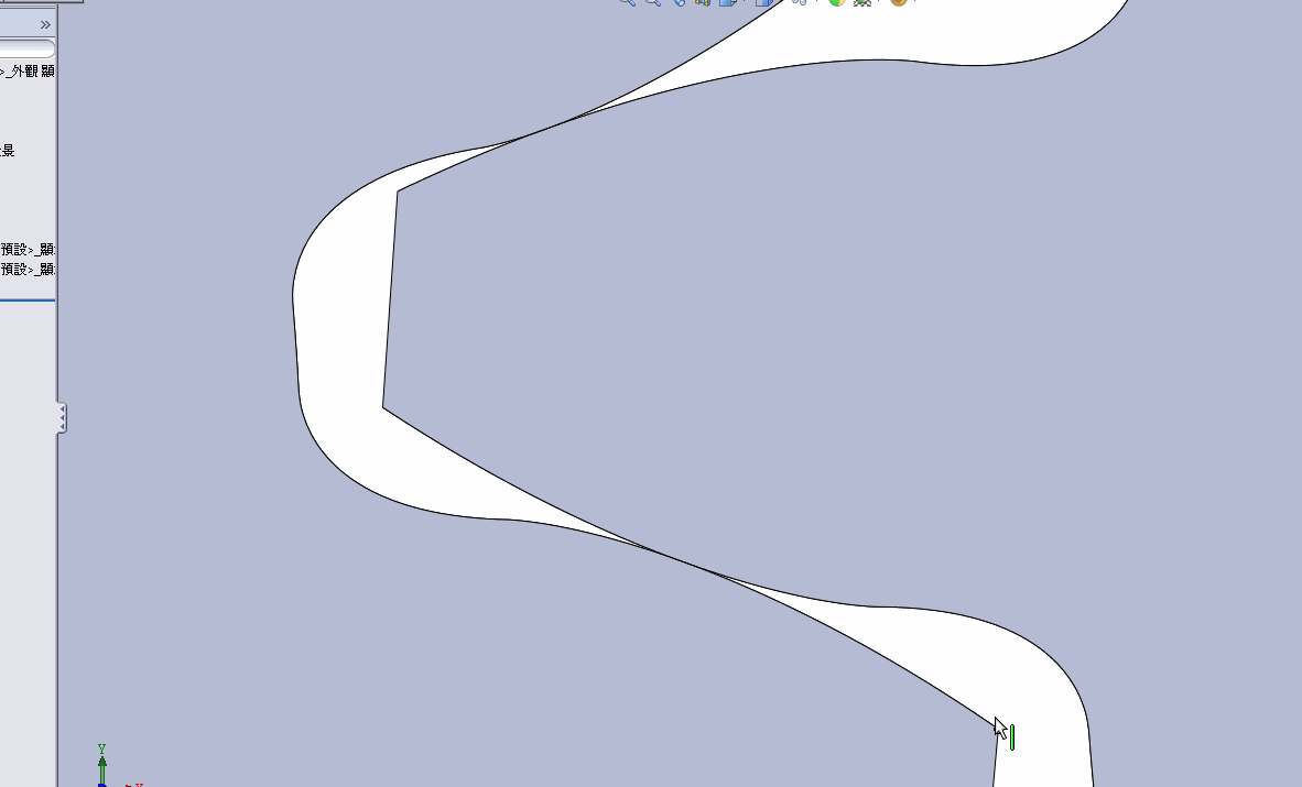

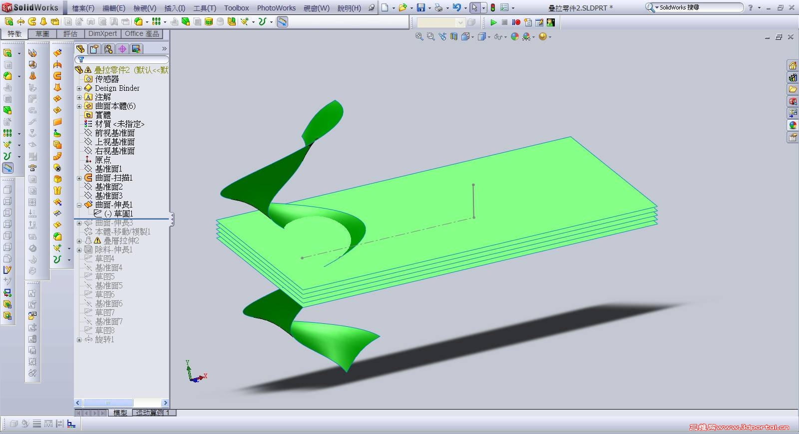

做了一个被已知螺旋面包络的回转体,方法较笨拙。请教hero522,怎样做能简便些?
零件2.rar
163.13 KB, 下载次数: 12
 楼主| 发表于 2015-1-20 14:58:52 | 显示全部楼层 来自: 中国台湾
zbq2334 发表于 2015-1-19 09:10 static/image/common/back.gif
; B9 G- Z6 l% a& n* c& C* c做了一个被已知螺旋面包络的回转体,方法较笨拙。请教hero522,怎样做能简便些?
7 x! x+ k4 f9 G" ]這是一個很好的投影做法,如果要減少特徵,可利用曲面與3d草圖抓取草圖點
