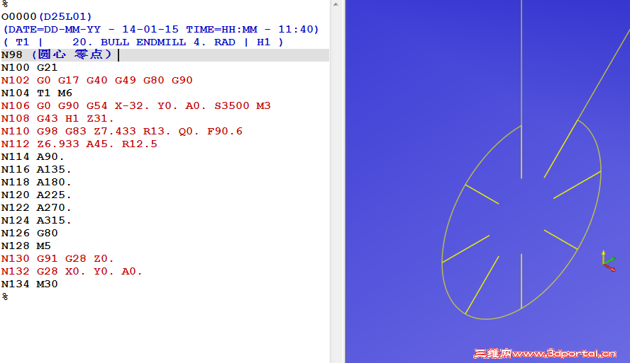

急和高手探讨,为什么四轴定位加工,不好8个孔都选择。明明选的8个,怎么只有5个点呢?

发表于 2015-1-14 09:22:51 | 显示全部楼层 来自: 中国上海
8个孔中,有三个孔是重复的~因为对于软件而言,2D钻孔,XY相同就是重复的.

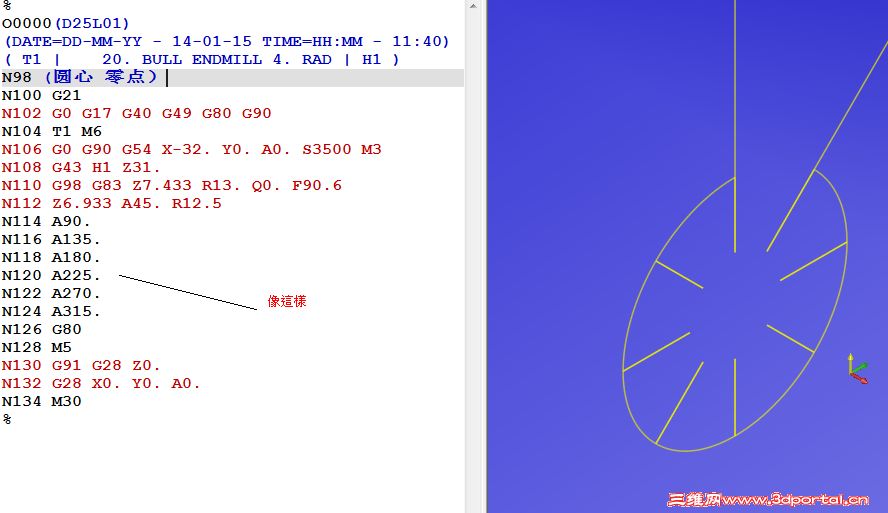

发表于 2015-1-14 10:18:51 | 显示全部楼层 来自: 中国山东青岛
如果是圆周等分打孔的话 要旋转 才能打得到背面的孔 不然只能打 Z轴 向量上面的孔的
发表于 2015-1-14 11:54:28 | 显示全部楼层 来自: 中国山东青岛
估计你是像这种 效果吧
 楼主| 发表于 2015-1-14 12:05:43 | 显示全部楼层 来自: 中国江苏盐城
怎么做到的???????

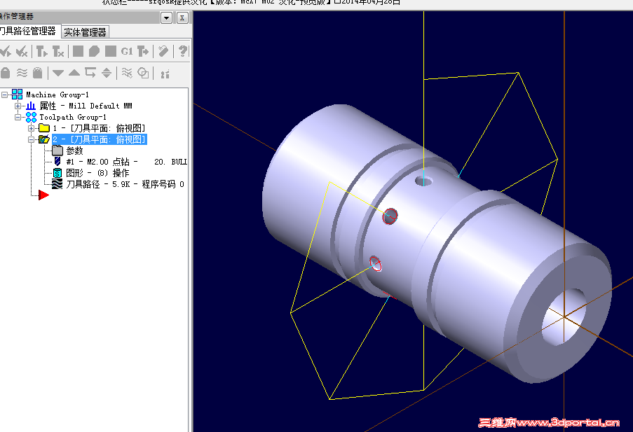

发表于 2015-1-14 13:13:56 | 显示全部楼层 来自: 中国上海
定面就可以了

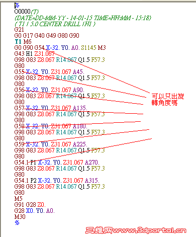

发表于 2015-1-14 15:25:38 | 显示全部楼层 来自: 中国台湾
小弟一直有個疑問這問題是後處理的問題嗎,可以出像800315大哥那樣的程序嗎,或是軟件設定問題嗎' K/ C/ D- ~) j  F, h0 u; h
如果是後處理的問題是否可以發個x6的旋轉軸後處理給小弟,感恩6 Y5 ?/ B7 `( ?1 t+ k
发表于 2015-1-16 21:32:25 | 显示全部楼层 来自: 中国江苏苏州
这么简单的问题。在串联对话框改个参数即可。凡事都要自己多试
