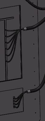

在SW里的管路怎么实现多根线汇成一根,如图片所示效果" g2 z  ~( V4 U" s5 b6 v- y; H" W* }

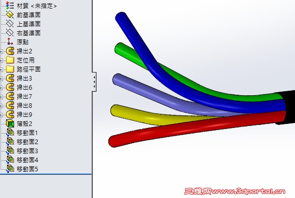

画个细线,再画个线套

本帖最后由 judyyai 于 2015-1-17 11:54 编辑 3 R) ]) E# u, t! R1 p" T5 m9 P
2 |9 Q" g$ h) T5 {
先將定位點設好8 [" t, _  o4 k) `+ N0 S1 V4 x  E
先畫粗的 再畫細的
3 i7 E* c1 `1 N7 E  s% W2 H# n路徑可以是3D草圖或2D(需有平面)~可以事後微調( j! ]* T+ t# G  p; e
8 Y+ m. H. F+ H# L% S1 x
不然就是 Solidworks Routing Piping 來畫~但這套我就不會用~
) U. z0 [* R: A& O
7 r' i# P! @! R0 E1 ?8 x  d# C檔案給你參考吧~步驟過多~笑笑就好5 I$ Z0 h4 L9 {. n
SW2014版
/ Q! z0 @! W7 ] 5 way.rar (183.57 KB, 下载次数: 11)
