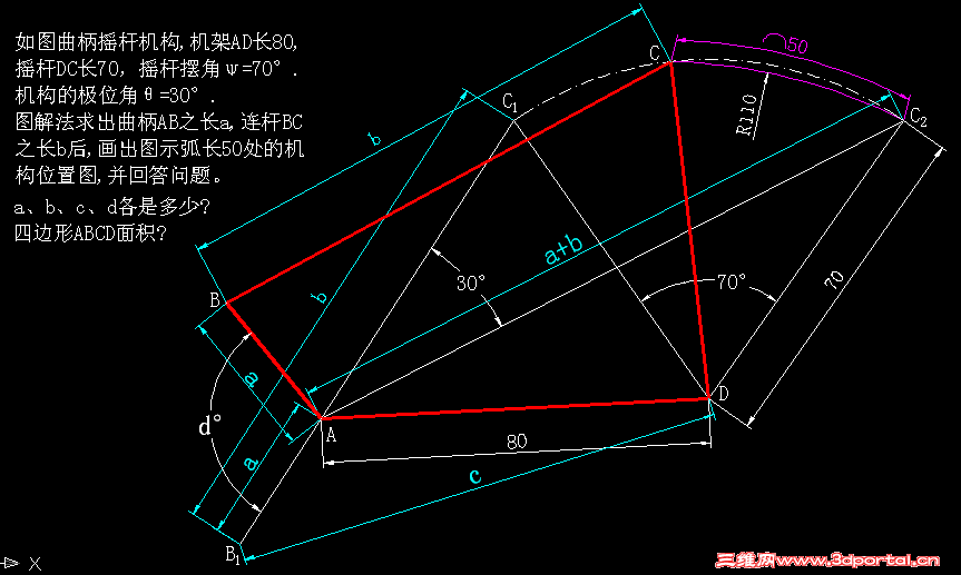

) X4 H9 `% c& w6 u画一个机构简图* Q6 M* V* y; J; k) p
感谢会员·oxm44·提供练习题( C+ F4 Q# h) W
9 V2 L0 u0 c- O; N7 S+ Q3 O
; x6 i$ S+ P4 M! t2 m用AutoCAD作图法求出该题要求的5个数值:长度a、长度b、长度c、角度d、ABCD区域面积是多少。# B+ x' M/ I0 M& s
5 k0 }! J+ h6 Q6 p- y- p尺寸精度要求精确到小数点后4位。角度单位必须使用十进制度数,不得使用度/分/秒,百分度和弧度,精度也要求精确到小数点后4位。

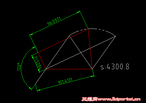

7
280333043
31.5284
96.0371
101.4111
120.0000
4300.8000
0

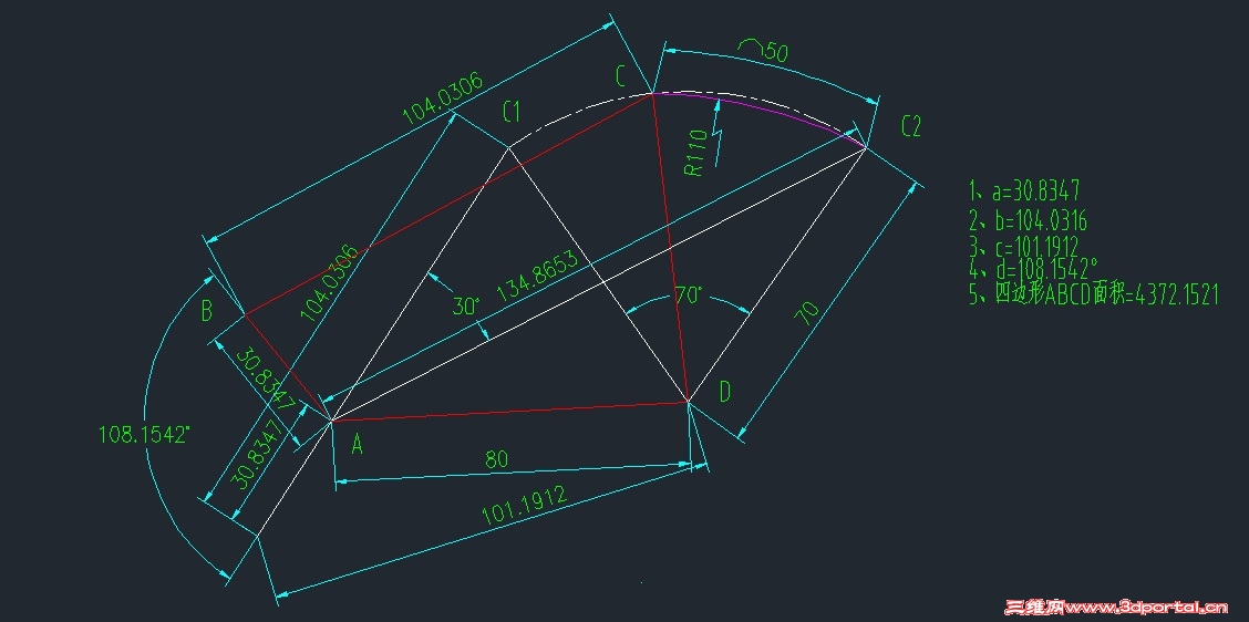

9
pppsheng
30.8347
104.0316
101.1912
108.1542
4372.1521
4

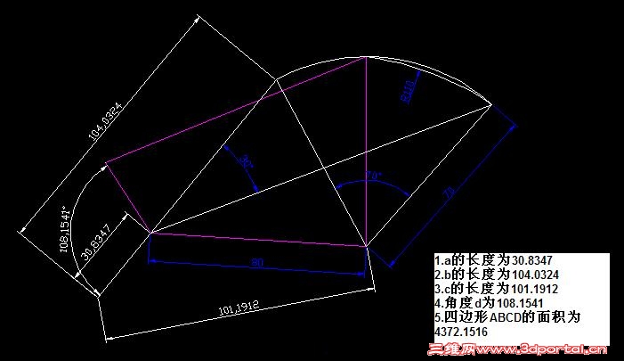

17
gerald_lee
30.8347
104.0324
101.1912
108.1541
4372.1516
2

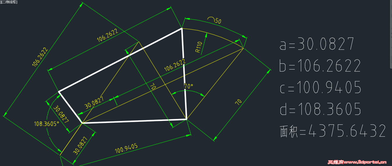

21
lymx
30.0827
106.2622
100.9405
108.3605
4375.6432
0

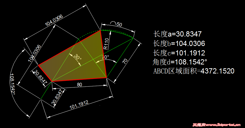

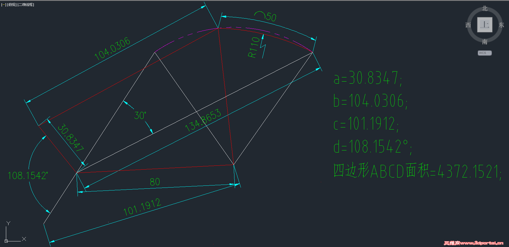

发表于 2015-1-15 16:57:54 | 显示全部楼层 来自: 中国湖南娄底
本帖最后由 woaishuijia 于 2015-1-23 03:36 编辑 2 J4 ^: x1 s) ^6 q- p! ]
5 y) h$ V' r4 h9 V
这样是否可以
& p9 E# l7 }1 R! L5 @7 q/ @9 M QQ截图20150115163549.png
参与人数 2三维币 +60 收起 理由
2005llnn + 50 一等奖
woaishuijia + 10 参与鼓励

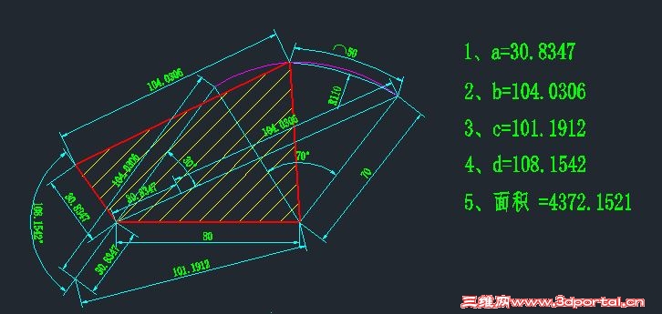

发表于 2015-1-15 20:47:28 | 显示全部楼层 来自: 中国陕西西安
回帖奖励 +10 点三维币
本帖最后由 woaishuijia 于 2015-1-23 03:36 编辑 ! Y# R+ N7 s8 P, ]  e, K) C5 c
8 {' ?. [  |1 Y6 |: A( h
201501作业- o1 c1 }$ t1 k0 a7 I
/ Y# y7 N' x9 X4 }4 C: v; v, @ 1.PNG
参与人数 2三维币 +60 收起 理由
2005llnn + 50 一等奖

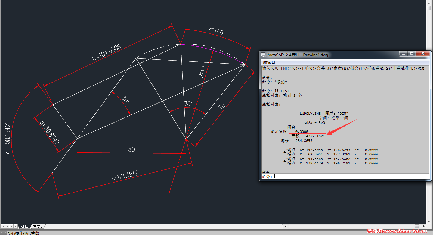

发表于 2015-1-16 10:29:59 | 显示全部楼层 来自: 中国湖北仙桃
4 F# L! E9 G, h# x2 P0 x- V: t/ l
6 C7 d. }; \, d. O# C; }  }* v参与练习
参与人数 2三维币 +60 收起 理由
2005llnn + 50 一等奖

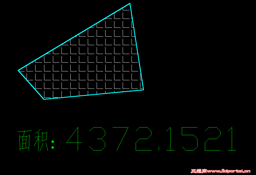

发表于 2015-1-16 10:54:06 | 显示全部楼层 来自: 中国江苏南通
回帖奖励 +10 点三维币
: C9 q+ S4 C2 z) g! ], r7 K- q& E) ]8 b
' f* b) U& A5 N- W不知对不对,先上传看看吧% q' n$ _# d7 N( t0 G' x/ H
参与人数 1三维币 +10 收起 理由

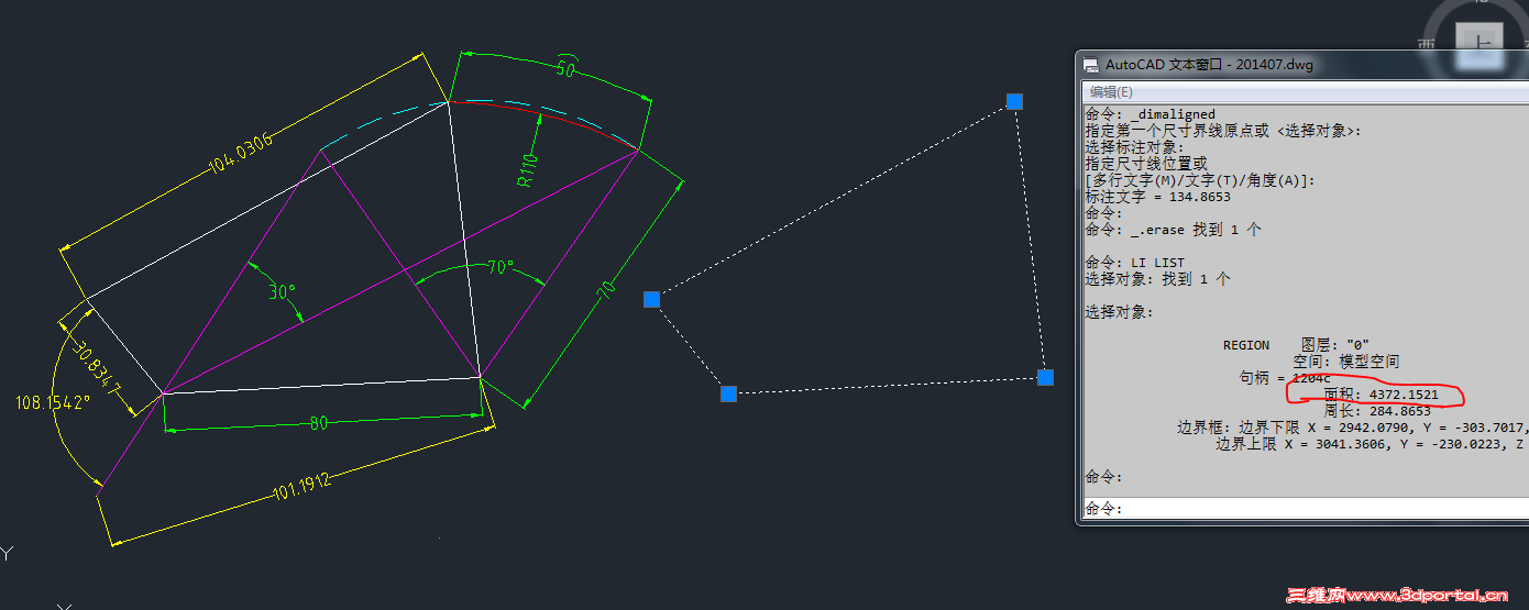

发表于 2015-1-16 13:33:25 | 显示全部楼层 来自: 中国浙江衢州
回帖奖励 +10 点三维币
本帖最后由 woaishuijia 于 2015-1-23 03:38 编辑 " F3 {  j% k( z/ f; [% v
/ W8 I, u& @; g0 N$ K8 e# x, j
参与人数 2三维币 +50 收起 理由
2005llnn + 40 二等奖

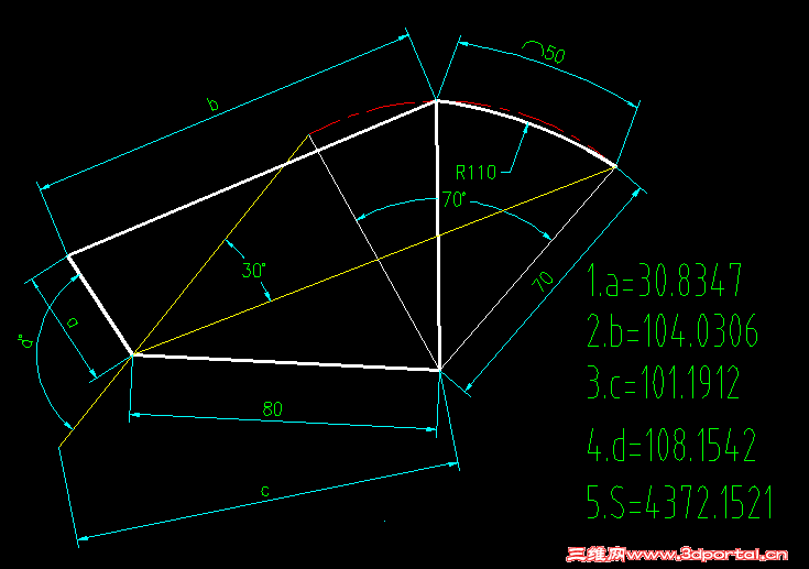

发表于 2015-1-16 16:48:27 | 显示全部楼层 来自: 中国湖北武汉
回帖奖励 +10 点三维币
本帖最后由 woaishuijia 于 2015-1-23 03:39 编辑 * {6 B2 ^' o; J2 b
+ w0 E" R0 o- A  m- K6 y8 w& U画了半天条不知对不对
: ]! |* v; Z7 @( s QQ图片20150116164612.png
789.zip
27.74 KB, 下载次数: 7
参与人数 2三维币 +60 收起 理由
2005llnn + 50 一等奖

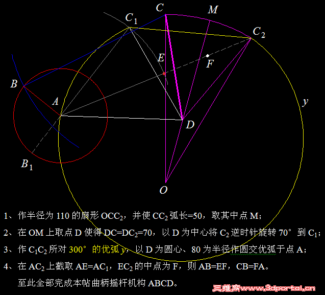

发表于 2015-1-16 20:16:23 | 显示全部楼层 来自: 中国北京
回帖奖励 +10 点三维币
本帖最后由 woaishuijia 于 2015-1-23 03:39 编辑 " ]9 M! Z8 y7 Z: }- o* C7 L
3 T. M* a. @, ^! |新年新气象,好!!
) c4 ]; Z! V) A8 r* U& q6 L
2 }# V7 F6 l: I# `2 w$ r/ m练习:6 q# T+ t6 r6 a5 u: j
! v) J* Q4 M: m1 S+ ]
3 C3 R/ U0 Q6 \0 N试着弄个ACAD解法:+ J' _/ ]8 V. ~9 a
/ L# V0 H6 O8 q7 C6 U  b7 E$ F% s8 C" ]% c" s* ^6 H# M+ Y9 x5 j
9 W# K% D& O- f& y5 K
参与人数 2三维币 +60 收起 理由
2005llnn + 50 一等奖

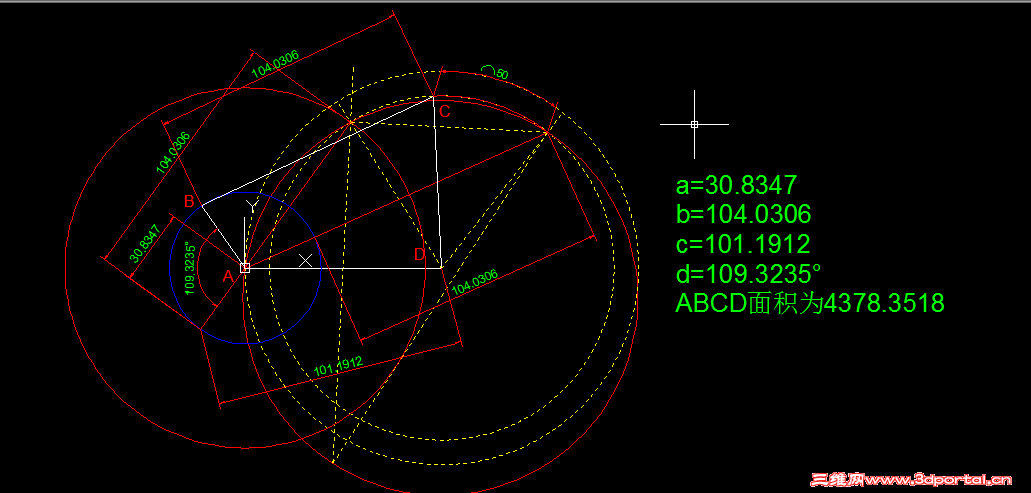

发表于 2015-1-18 10:25:58 | 显示全部楼层 来自: 中国山东青岛
回帖奖励 +10 点三维币
) W. Q- [8 A8 X4 A  a+ A% H
% s, ^) `: x% R7 r) j& h' B, p新年第一题,平面连杆机构
参与人数 2三维币 +40 收起 理由
2005llnn + 30 三等奖

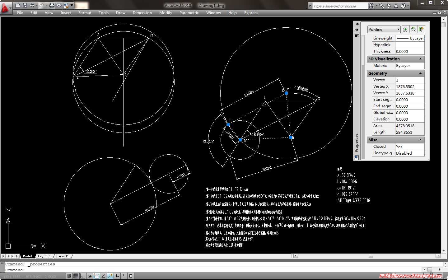

发表于 2015-1-19 09:22:16 | 显示全部楼层 来自: 中国江苏南通
回帖奖励 +10 点三维币
本帖最后由 woaishuijia 于 2015-1-23 03:41 编辑 + i& @/ k+ n! d" X& z- L/ a1 ^4 |
- M: p+ h3 D7 v交2015.1作业,谢谢oxm44提供练习题!- a1 k0 H# M7 y2 [- a! T
2015.1作业
2015.1作业
0 j) k* ?8 a$ s% O
) U8 M; _' g; w  D
4 A. `3 U' p: |" x6 Q
参与人数 2三维币 +60 收起 理由
2005llnn + 50 一等奖
发表于 2015-1-19 11:05:21 | 显示全部楼层 来自: 中国天津
回帖奖励 +10 点三维币
0 I1 N2 {& M* S% D2 X
参与人数 2三维币 +30 收起 理由
2005llnn + 20 四等奖

发表于 2015-1-21 16:07:11 | 显示全部楼层 来自: 中国安徽安庆
回帖奖励 +10 点三维币
本帖最后由 woaishuijia 于 2015-1-23 03:43 编辑 4 B$ ^! L1 X' y- G
2 X0 L, C  ?8 N6 H, |  ]做个题赚分啦:victory:
3 P8 X5 P- ~- M" c- A, j& Z( e QQ截图20150121160552.png 9 }, Z8 V* ^- c3 B) z
/ \7 A, I4 y# y  w
参与人数 1三维币 +10 收起 理由

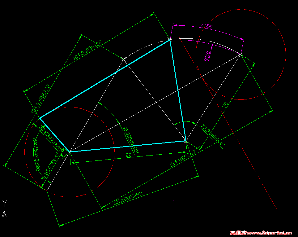

发表于 2015-1-21 22:41:53 | 显示全部楼层 来自: 中国陕西宝鸡
本帖最后由 woaishuijia 于 2015-1-23 03:44 编辑 ; Z9 @8 q/ P  ^
2 x! ]& |3 B( F/ r" I- y" M2 k交作业啦,希望大学知识还没忘完' G% u3 \& A) r) X9 L9 Q- n# X* c
答题卷.rar
473.94 KB, 下载次数: 16
参与人数 2三维币 +40 收起 理由
2005llnn + 30 三等奖

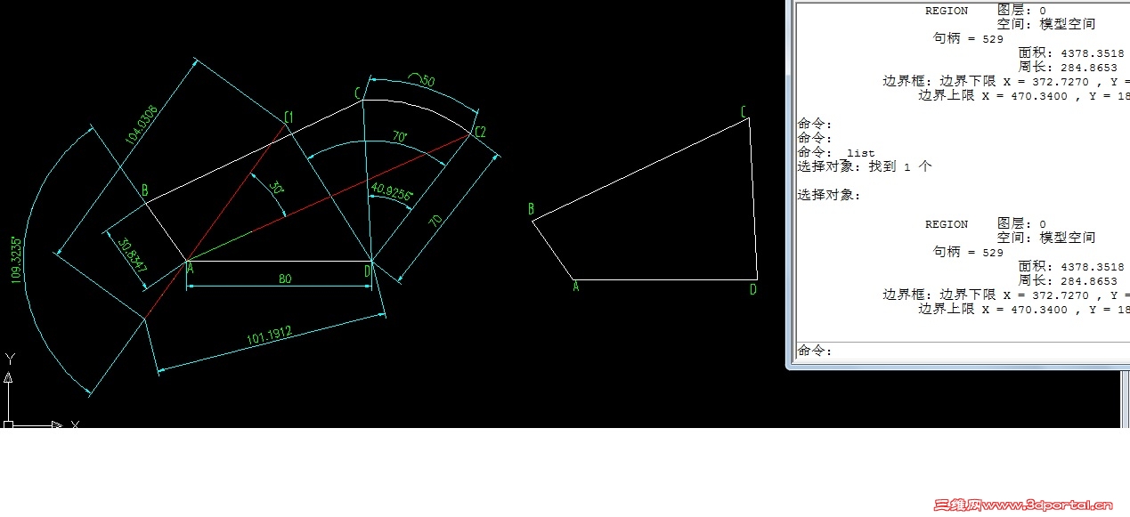

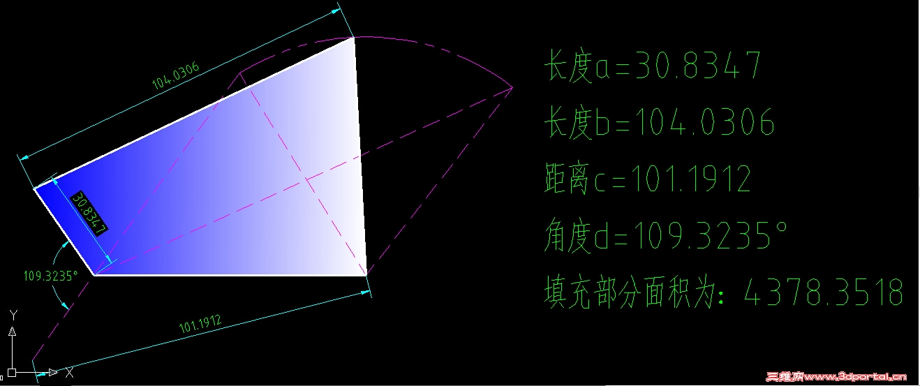

发表于 2015-1-22 13:58:18 | 显示全部楼层 来自: 中国安徽合肥
本帖最后由 woaishuijia 于 2015-1-23 03:44 编辑 1 A, j$ _! k5 f9 Q/ \& S! ?
  e4 x% c9 ]* c. v3 I. L参加竞赛,提高CAD绘图能力。
/ w! ~- q! Q# J dati.PNG
dati.rar
33.01 KB, 下载次数: 6
参与人数 2三维币 +60 收起 理由
2005llnn + 50 一等奖
