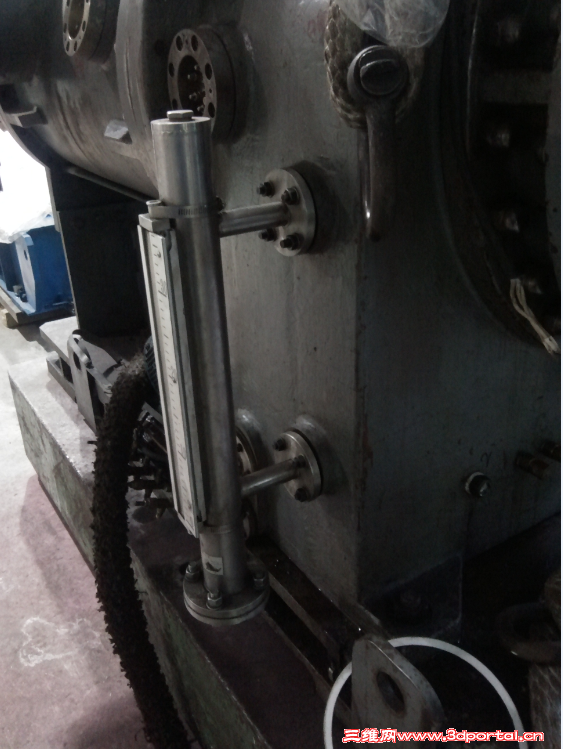

在齿轮箱体侧面,竖直安装,我看着象是液位显示器,不知是否?
) I9 i* n' q* n$ `. I7 q如是,应是啥类型的液位计呢?
: g- `6 T; j2 I% u/ {. e, G- q4 }6 I1 {) M
+ F9 L- W8 z% Y( o: a" Q) Q0 j& `7 g( A5 h3 q- U7 X: L* _( k# M
 楼主| 发表于 2015-1-15 13:03:51 | 显示全部楼层 来自: 中国陕西西安
这是图片,只有一张,没有其他角度的,比较遗憾。

发表于 2015-1-15 14:08:19 | 显示全部楼层 来自: 中国湖北黄冈
按道理应该是液位计,测量箱体内的润滑油高度。

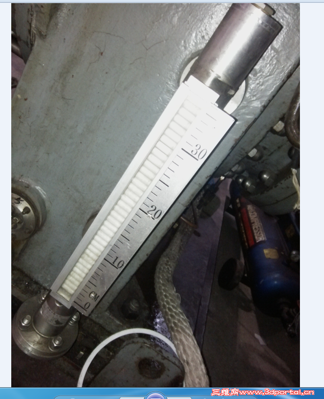

 楼主| 发表于 2015-1-15 15:02:40 | 显示全部楼层 来自: 中国陕西西安
tangcarlos3d 发表于 2015-1-15 14:08 static/image/common/back.gif
+ I5 {  R/ l, M# V按道理应该是液位计,测量箱体内的润滑油高度。
" B  F/ V* ?! X2 T$ ~. \我只用过玻璃透明的式样,这种没有用过。
6 c' |# Z5 }% ]& x1 q2 Y标尺看得很清楚,单位是CM,满量程是35CM,所以我说看着象是液位显示器,就是不知道是啥类型的液位计。

发表于 2015-1-16 08:20:16 | 显示全部楼层 来自: 中国安徽蚌埠
来张侧视图,怎么样

 楼主| 发表于 2015-1-16 09:44:43 | 显示全部楼层 来自: 中国陕西西安
jinqin11 发表于 2015-1-16 08:20 static/image/common/back.gif* m! Y, B2 u' j' A- s9 _1 E
来张侧视图,怎么样
$ A# @1 I6 u$ \4 ?7 w  q: ]* ?6 c正在请人帮忙多拍两张照片给我,方便大家好判断下是什么装置。
 楼主| 发表于 2015-1-16 09:49:49 | 显示全部楼层 来自: 中国陕西西安
22795216 发表于 2015-1-16 08:23 static/image/common/back.gif
* ~$ Y9 k- c+ O, i0 D高压液压油油位显示装置
8 m/ @) `( N# S# i9 `从现有图片看,上下两头封着呢,没有油管通入,何来“高压”呢?
# ^- Z- ?) D3 w: W0 f, @' U+ K这是在齿轮箱侧面安装的,应该是油位显示装置,对这一点好象大家没异议了。

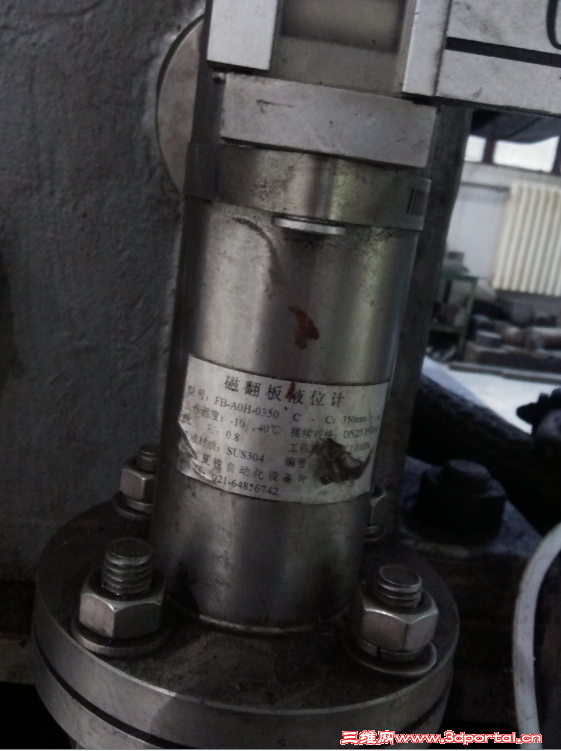

 楼主| 发表于 2015-1-19 10:30:48 | 显示全部楼层 来自: 中国陕西西安
答案揭晓了,是磁翻板液位计!
! {7 @* H+ C6 ^8 i; I' [* U% A" y- P$ V5 _详见下图:
" E) i3 O1 C3 \% {% X6 k% n0 B( R- w1 n! ~) Y
1.PNG ' m! N% u/ r4 L( B. ~
8 _5 P' `& T0 l
发表于 2015-1-22 16:37:55 | 显示全部楼层 来自: 中国江苏无锡
磁翻板液位计。可用于高温导热油的液位显示

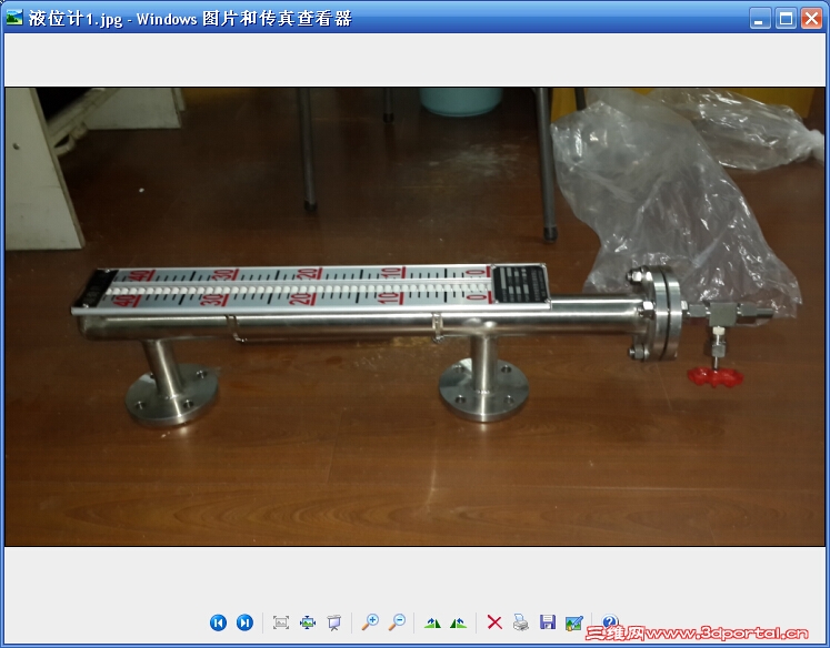

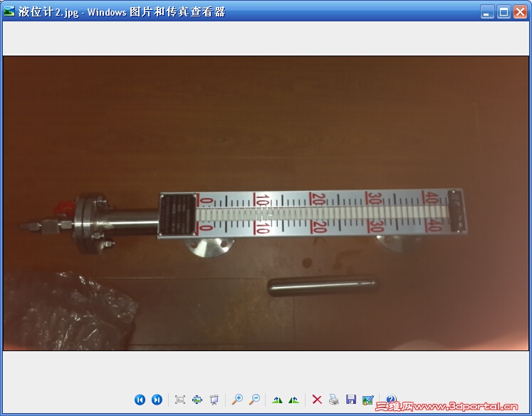

发表于 2015-1-22 16:48:18 | 显示全部楼层 来自: 中国江苏无锡
! t' I3 [! m4 V: X旁边的圆柱体是放置于显示板后面的不锈钢管中。是带有磁性的。显示面板上的白色小滚子也是带磁性的。
- i9 T; V3 e9 r5 ]$ k) p圆柱体上升会带动面板上小滚子翻转(背面为红色)。$ j2 Y3 ^" }4 s7 w
