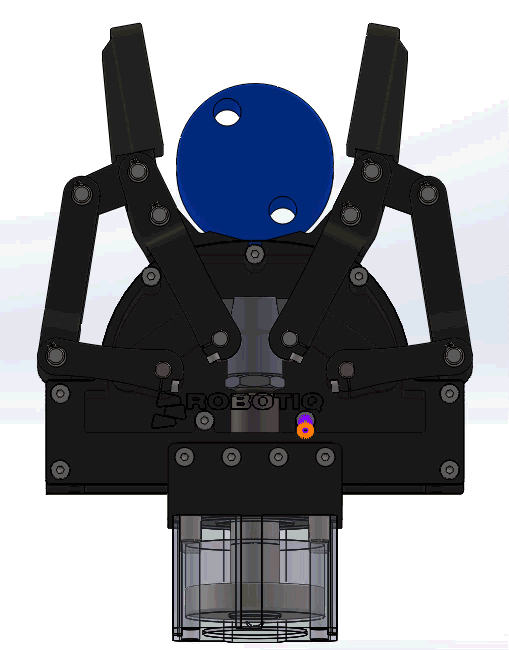

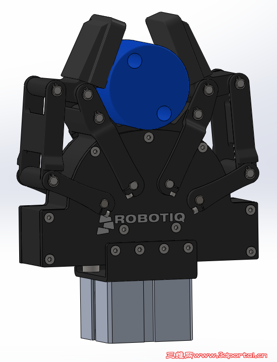

. N) P* h0 G5 D純粹是連桿聯動結構(上主題是橫桿驅動)
3 K4 G% w+ Z* ?另不知哪位大大瞭解雙動力源的結構

这应该是个夹具吧,请教梁大,被夹的是什么物件?这种结构的夹具要达到什么样的目的?
点评
基本上是抓取圓柱的工件  发表于 2015-1-16 11:02

這只是一個簡單的結構設計,重點是如何參照一張外觀圖而創造出可實用的機件.  发表于 2015-1-16 11:18

楼主的结构可以,但觉得还有改进的地方。如个人感觉左、右两侧底部的连杆的动力臂与阻力臂的比例相差太大,图示结构要很大的动力才能夹持一定的重物。是否可以改变一下比例?当然这样一来活塞杆带动的凸轮的直径及压力角会增加(最大不能大于45度),横向结构就要加大。
. y" @8 A1 b! p, j9 N" u6 o) f当然还有可以直接用横向气缸带动左右V形块同向运动来夹紧工件,但那是另外的结构,而不是四杆结构了。% \. _( r) A* D- [% i
仅仅是讨论而已,不对之处切勿见怪。

謝謝tangcarlos3d大大關心指導,所以這就牽涉到工件的重量,夾持力,汽缸動力等等皆要細算了,! r4 q# c/ T1 i% D9 ~1 }$ z
本主題最主要的重點是參照SW ROBOTIQ的外觀圖片為主而設計結構,所以就會被其空間限制...
