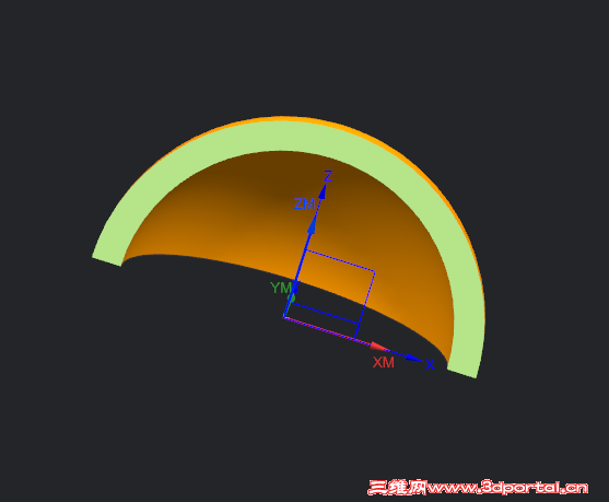

假设我的成品是这样的% B3 X, I4 x" z0 X- b, b
1.png " ?1 y0 m, O  D1 L

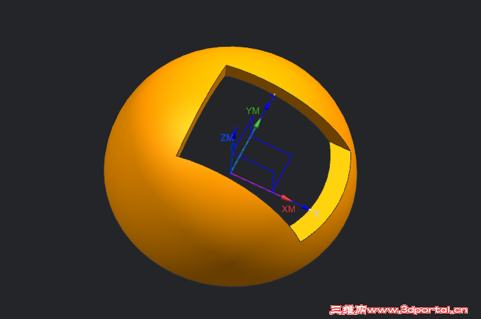

而毛坏是这样的
: A6 q4 E" a: p  F/ p 2.png

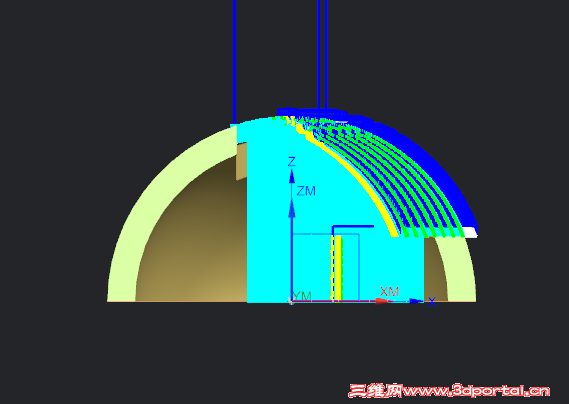

' P; e+ R2 J; s/ x8 | 3.png * |% D* h0 K6 n3 _' m4 i# {

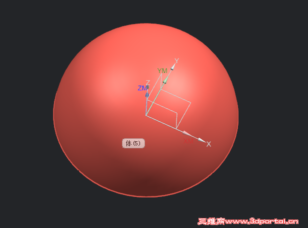

计算出来的刀路却是这样的  t1 [9 z5 ?( E! ^7 ?
4.png 1 u8 H$ I  ?4 M5 [( n3 |3 Q
请问怎样实现里面空着的地方没有刀路?
; }: j" C' f% _% Q5 k$ U. L9 k如果毛坯里面是已经车到位的这样的刀路不是很理想请问UG怎样实现?

看来是不能参考毛坯了,只能加面实现了,如果里面空的地方也能参考到毛坯那就太好了,不知道10。0的可以不

做面挡一下啊,这种简单的图不需要这样考虑吧
