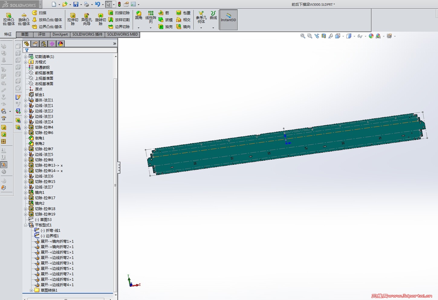

用SLIDWORKS2015作的,内刚开始能展开,全部结束为会么不能展开

用分步展开命令可以的

/ K. U1 c8 D% b( ^4 M可以展开的,你板平板型式1 中的展开全部   解除压缩 就可以展开了!!
