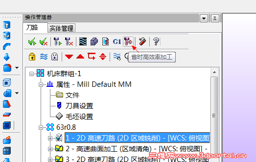

 楼主| 发表于 2015-1-20 14:00:53 | 显示全部楼层 来自: 中国北京
还有 呵呵瑄的那个动态机床减速 在MC9.1里面是不是省时高效加工里面的内容???还望不吝赐教!!

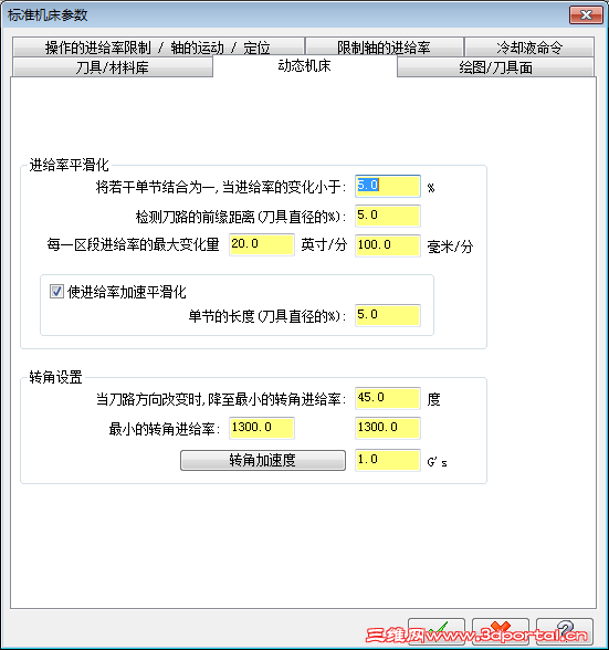

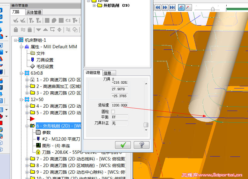

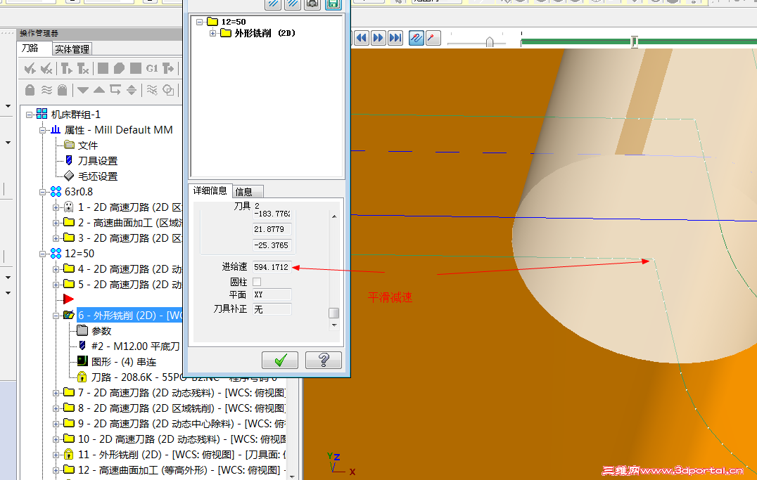

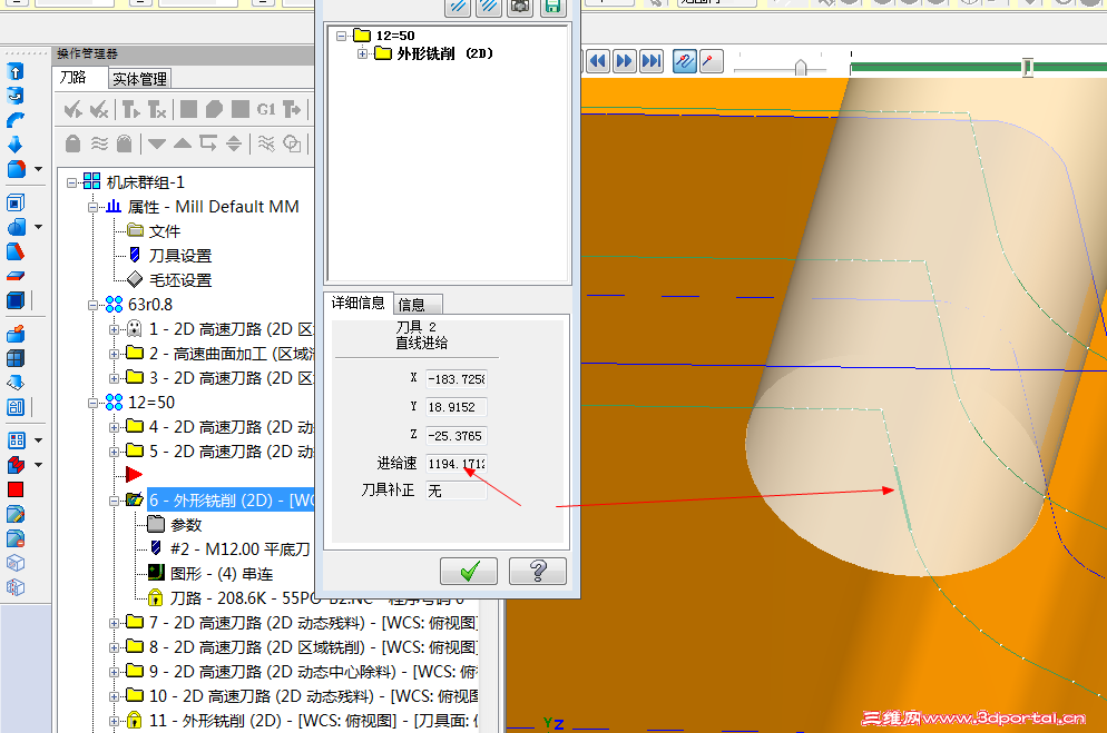

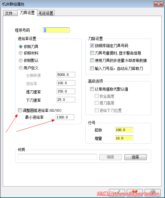

发表于 2015-1-21 11:53:18 | 显示全部楼层 来自: 中国广东东莞
. r0 \* g/ `! _# f) z
yhy-0409 发表于 2015-1-20 14:00 static/image/common/back.gif7 @- L. w; X- M/ ~4 o( ]
还有 呵呵瑄的那个动态机床减速 在MC9.1里面是不是省时高效加工里面的内容???还望不吝赐教!!:thankful ...
- n3 H6 S; q7 t6 D5 h9 r% w: `
没记错的话,是的。
$ }: l0 g/ S" o2 J9 ]' m0 X只是X版参数收藏在机床配置中去了。! K- f) U7 J  f( l$ m
1.png / P! [+ Q! m. H% }0 D) N
9 k1 ~. e# f: o9 w/ a+ w
2.png , c. y) M: `! r- j1 U
3.png 6 N2 o8 n! ^. m' A- l
