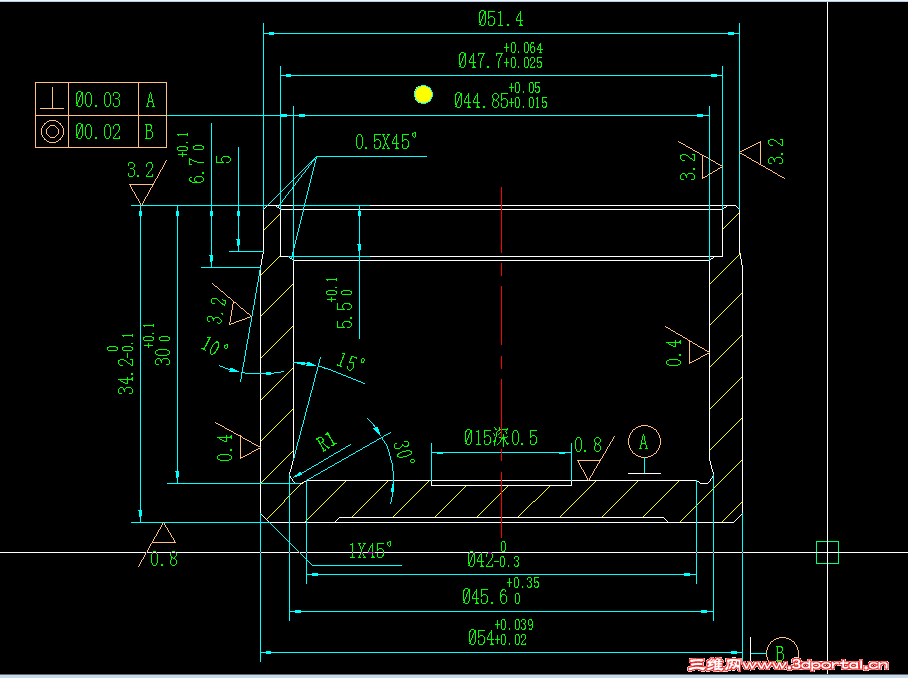

各位大侠:
& C9 E* X$ A' d! X- _3 @' d0 D! K       如图:这个轴套的加工工艺为:车削内孔外圆----无芯磨磨外圆-----轴承内圆磨磨内孔  现在遇到的问题是在磨削内孔的时候磨削烧伤不能达到样表0.1的要求。有白黑相交的烧伤点。我们在磨内孔的时候是每磨完一个修一下砂轮,这个磨床的砂轮转速是恒定的,机床上的参数有:黑皮速、粗磨速、精磨速等 我们都从头调到尾,由小到大依次调整了个遍,连变频器的数值都调整了,但是几乎没有什么变化。虽然中间有过两三次的好的但是不能恒定不能一致。6 c1 E" v% x+ {# v" ^
     不知道有哪位大侠做过类似的产品有什么好的建议,我们的问题究竟出在什么地方?还有就是机床上的这些参数代表什么意思?$ e" B  e7 J7 \+ ?' _6 C& f
# h2 E  N; d+ T4 @
, f. p8 i( H- J7 H如果右边白色圆柱体是砂轮的话,那么可能是砂轮的直径过大,造成磨削面积过大,冷却不充分。另外适当提高工件转速试试。, j( Z6 V3 U+ i+ C8 Q7 M  B  t+ \* _
仅供参考。

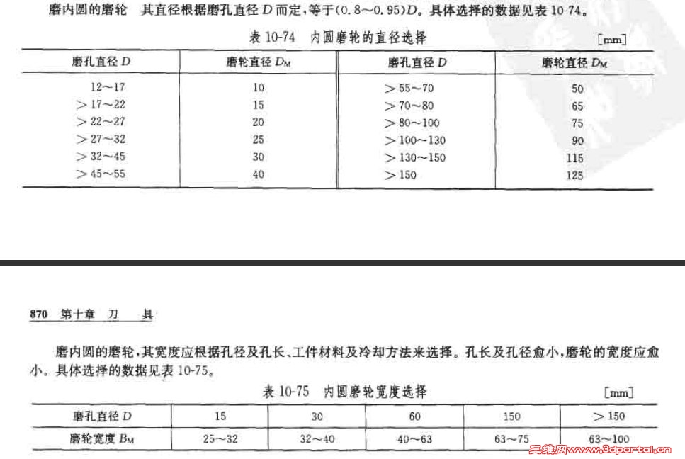

发表于 2015-1-18 17:51:05 | 显示全部楼层 来自: 中国湖北黄冈
" e8 |  K' g: c& K) @$ {2 n$ I2 R) M: A
内圆磨头直径的选择参考。
4 I$ V0 X( ?, G7 Q参考《金属机械加工工艺人员手册》赵如福编 上科版 第四版 2006年10月出版
3 J5 p4 v" y+ L% z  a; K
发表于 2015-1-18 18:29:25 | 显示全部楼层 来自: 中国陕西西安
工件是盘盖类,冷却液流动不通畅。
发表于 2015-1-19 07:58:21 | 显示全部楼层 来自: 中国山东临沂
实在不行,可以换种砂轮试试!
发表于 2015-1-19 08:16:17 | 显示全部楼层 来自: 中国江苏无锡
这磨头貌似太大了点吧。热量都散不出去。
发表于 2015-1-20 08:27:03 | 显示全部楼层 来自: 中国辽宁大连
砂轮换小的试试  这样产品内的冷却液会多些  冷却会好点吧
& j0 E- e% a! l, w0 f; x5 H7 V/ s
+ W: e6 ?+ _' K7 I( L3 y
; _' M% c: P1 q8 l2 G
44的内孔应该选择28或者30的磨头,转速4K到5K。
; ]9 {0 X4 T3 {' S  Z# q6 [  f% v产品的转速应该在100左右,
