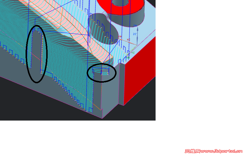

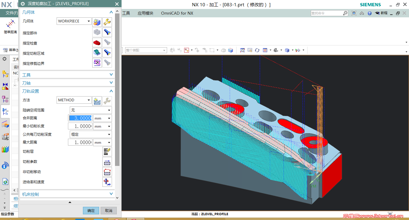

各位大神本人之前用MASTERCAM现转用UG时间不长,为什么我图中灰色的面作等高加工到这两个打圈处就不出刀路了。 恳请指点,附7.5图档和XT图档.

你好,我想请问你在UG中很多个片体缝合和不缝合对刀路有什么影响
发表于 2015-1-20 00:43:12 | 显示全部楼层 来自: 美国
本帖最后由 lht 于 2015-1-20 00:44 编辑 : z. i6 N( W% }7 a
13809079127 发表于 2015-1-19 21:12 static/image/common/back.gif8 t& H6 @! F4 z2 k/ C
/ A( m0 q6 l& z+ g( _  U如果缝隙较小,不足以影响到表面加工质量,那么你可以忽略;反之,你需要做一定的修补。
' N% Z# [, U. m/ Z! m- q8 i. B9 U) u" h7 v$ W
别人给你 3D model 的时候,如果是UG,那就不说了;如果是其他软件出来的3D moudel ,建议对方转为X_T格式,对UG来说,这种格式很少出问题。
