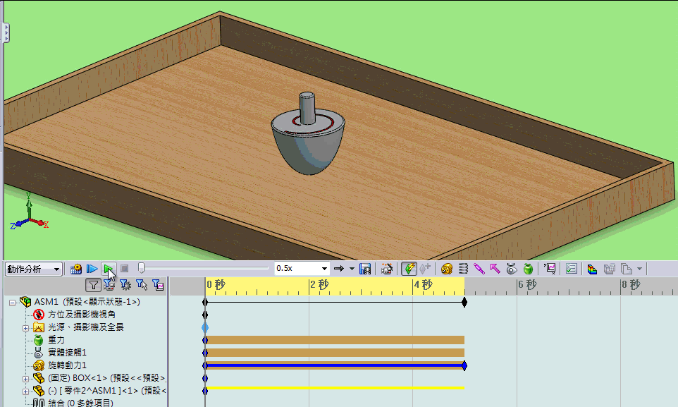

发表于 2015-1-20 12:02:17 | 显示全部楼层 来自: 中国浙江嘉兴
這效果嗎
$ S1 `: b$ {( J/ V% s3 X+ L! [: x2 p  f) }
 楼主| 发表于 2015-1-21 12:17:41 | 显示全部楼层 来自: 中国吉林长春
ryouss 发表于 2015-1-20 12:02 static/image/common/back.gif
2 }1 h: {0 v: F/ w. W& y. R這效果嗎
8 b/ k% B6 D0 _% Z6 |0 O9 H# F
就是这个效果,多谢liang兄莅临指教,& A  s6 Q. l& L, y' v! n1 \) Q5 J8 Z
能否再详述一二
发表于 2015-1-21 13:17:58 | 显示全部楼层 来自: 中国浙江嘉兴

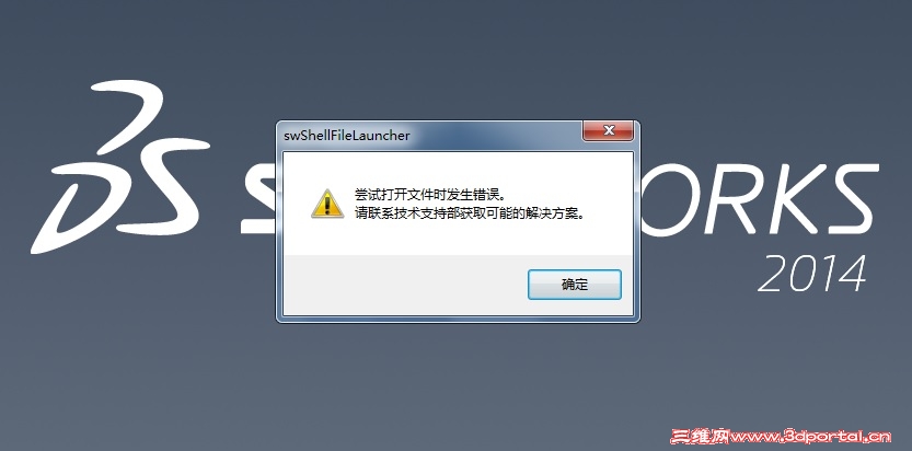

 楼主| 发表于 2015-1-21 19:24:26 | 显示全部楼层 来自: 中国吉林长春
ryouss 发表于 2015-1-21 13:17 static/image/common/back.gif
  r1 t  ~4 ~5 ]8 G0 ]附檔參考
0 T/ O$ `0 Z6 Sliang兄,文件打不开,咋回事?
点评
2015版,你附檔可能是2014,因2012打不開,所以只能用2015版作的  发表于 2015-1-21 19:28

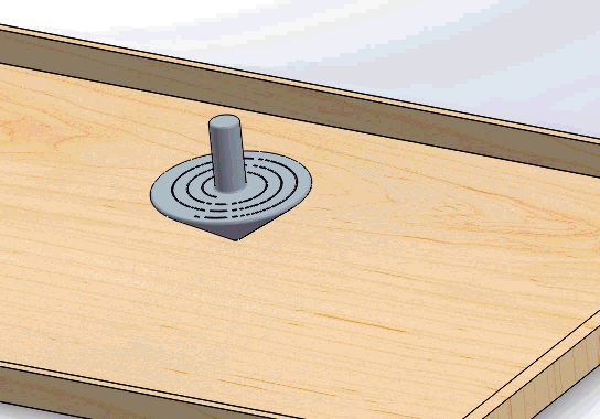

发表于 2015-1-21 20:36:30 | 显示全部楼层 来自: 中国浙江嘉兴
qgjs2008 发表于 2015-1-21 19:33 static/image/common/back.gif- a* f& z; _8 k: D2 i. j- A; r
麻烦liang兄能否给截两个图,简单讲解一下要点呢?
* W8 G% o! W- `5 O# s沒辦法只有用2012做一個( Y2 A8 Q- @5 s3 t1 I0 E; E- A

 楼主| 发表于 2015-1-21 21:02:11 | 显示全部楼层 来自: 中国吉林长春
ryouss 发表于 2015-1-21 20:36 static/image/common/back.gif
# a& t" v6 Y0 s' Q7 _# i2 J沒辦法只有用2012做一個
2 n; u; C# U' Q; W7 Q
多谢liang兄,文件收到打开了,0 o" p# j5 v4 Z( h, B' U( b
想问一下,陀螺能倒的关键是不是扫描切除产生的偏重呢?
发表于 2015-1-21 21:17:29 | 显示全部楼层 来自: 中国浙江嘉兴
本帖最后由 ryouss 于 2015-1-21 21:21 编辑 . M4 {3 @. K9 x; k
& I3 ^9 J% {1 ?& v8 b- F2 i& }6 h$ ^是轉數及摩擦當然引力也會影響0 G5 U8 z; ]! U- a! {
中間變化就直接改變參數試試了
1 M  d" B) x7 H- V* \& J另要用 "動作分析" 不能僅用 "動畫"

 楼主| 发表于 2015-1-22 10:57:27 | 显示全部楼层 来自: 中国吉林长春
ryouss 发表于 2015-1-21 21:17 static/image/common/back.gif0 A, G7 c6 h9 R
是轉數及摩擦當然引力也會影響
5 Y2 G" k# _) c: }, c1 w, s中間變化就直接改變參數試試了
1 t1 H: w/ g' C) _; [9 o+ X% S另要用 "動作分析" 不能僅用 "動畫"
. H/ P: u- {( \# F谢liang兄鼓励
9 b* z" J, ^4 J" g我发现这个motion还是有一点缺陷,就是实际中手捻转陀螺只是一瞬间(少于1秒),我的上个动画中旋转马达始终在作用,与实际情况不符,又修改了一下,您看看!
