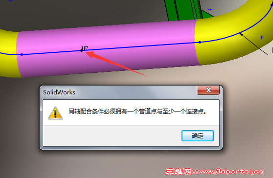

在使用“分割线路”,“添加配件”时失败,弹出如图对话框,管道点就是指“RPoint”吗?9 E! i1 u  t0 r

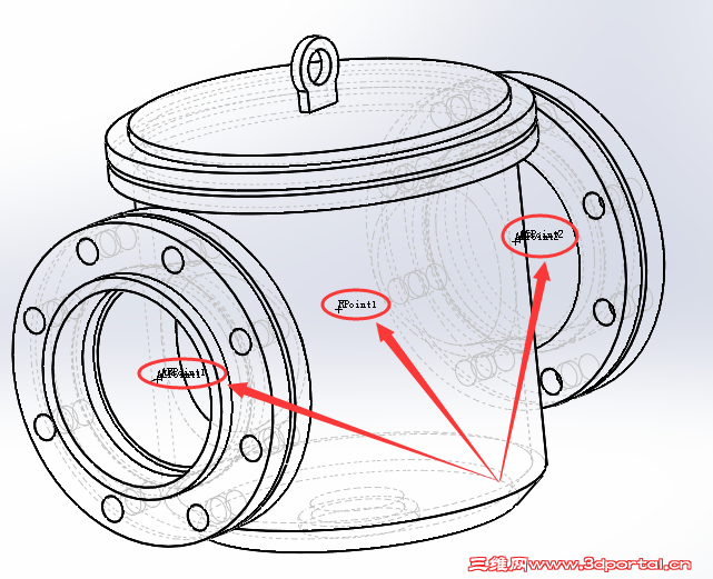

所添加的配件是已经生成了CPoint和RPoint的,如图,那为什么会添加配件失败呢?

配件中的管道点只能有一个,估计是管道点多了。

4 E7 m' y% B' w# s4 ^1 V管道点是指“RPoint”么,配件是只有一个“RPoint”,另外两个是装配体步路点“ARPoint”,也有影响么
发表于 2015-1-27 00:20:57 | 显示全部楼层 来自: 中国广东中山
管道点是指“RPoint”,连接点是Cpoint,过滤器这个装配图中间的设置为线路点Rpoint,两端的点设置为连接点
