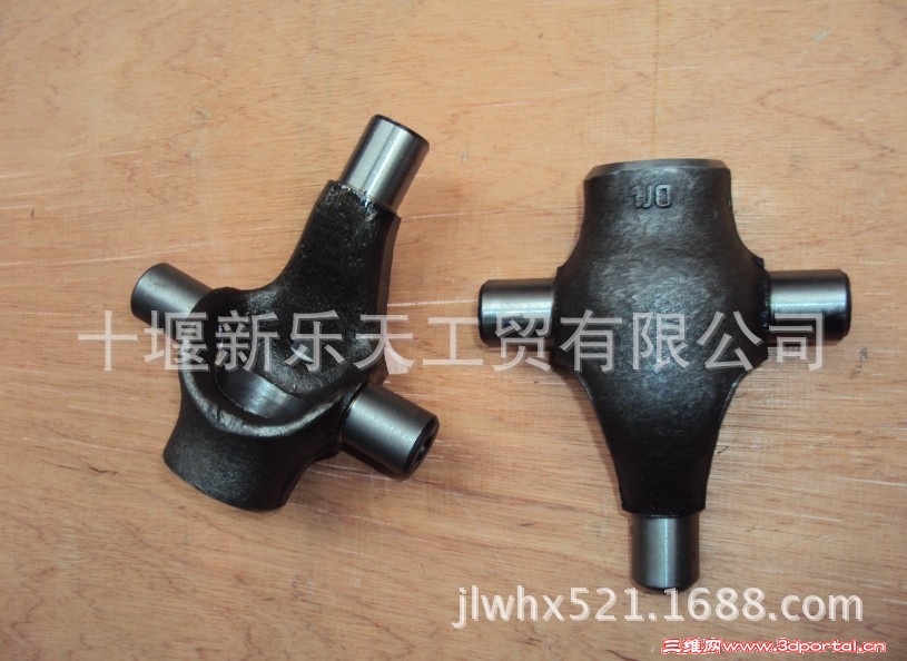

( p" o* w  B$ |; p, I8 N0 Y1. 左右对称圆柱可参考万向节的加工工艺;

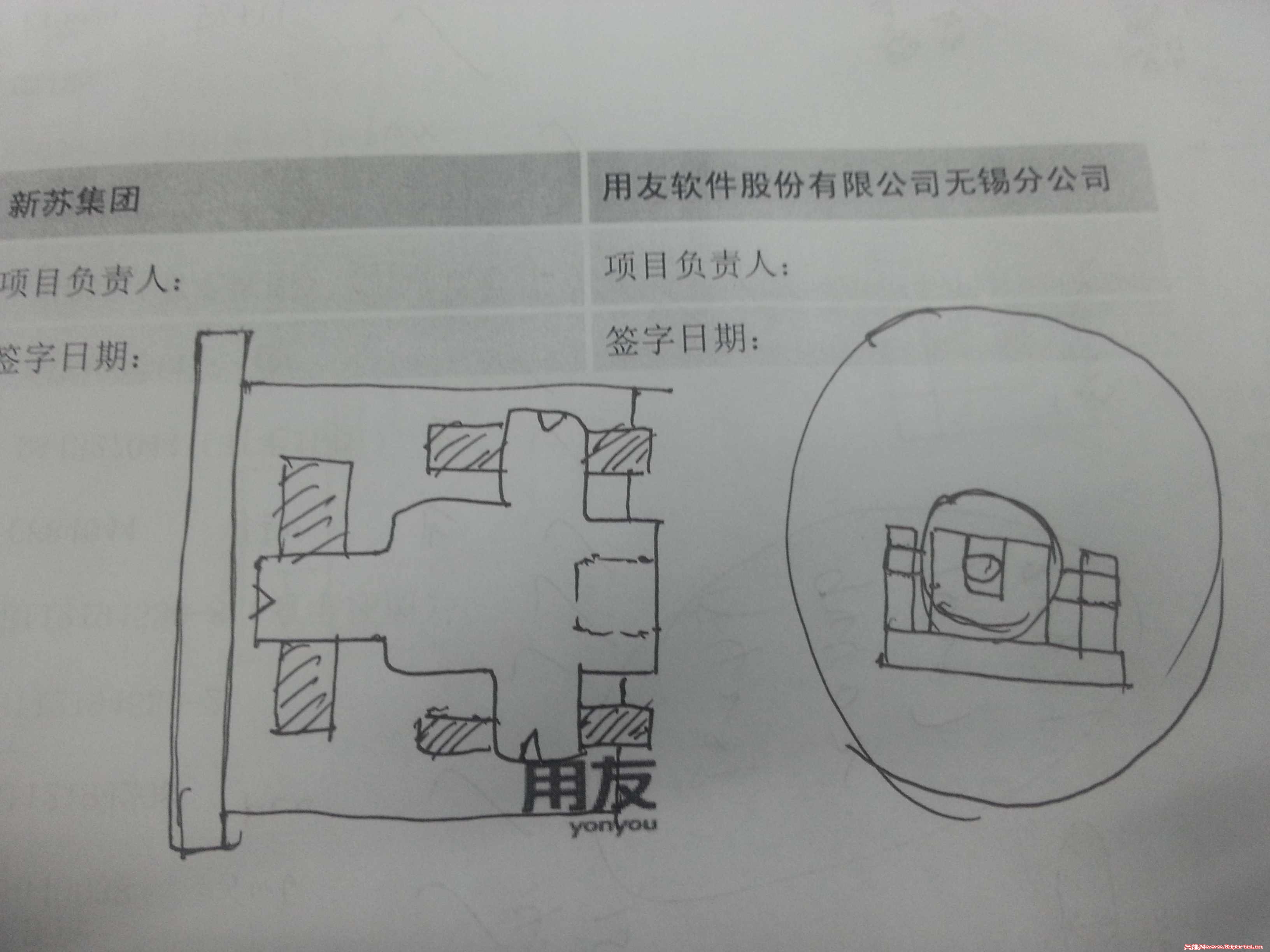

发表于 2015-1-20 17:20:30 | 显示全部楼层 来自: 中国江苏无锡
1,做夹具以毛坯定位,卧加铣四面并打中心孔(有孔一端孔口做60度当中心孔用,精镗一段孔后续车床加工校正夹具使用,只做首件),而且可以直接粗精车外圆留磨加工余量(车刀见图)工作台旋转角度,可保证四面的相对位置。(此工艺也可放四轴立加上做,夹具与刀具有所不同)
9 k! }: V9 c4 O4 C- l2 y+ e2,磨三个外圆到位4 V8 t( ?# s" K- ]% `3 v% o
3,做花盘夹具(简图)以三个外轴定位,以刚才镗孔的首件校正夹具,数控车镗孔到位。
+ W: }+ D0 r. Z* h- w9 y6 X后续的就不说了。
