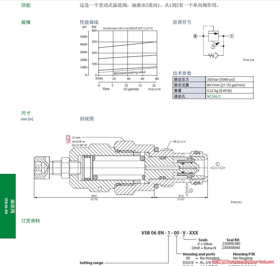

VSB06-EN-3-V      是哪家的阀,怎么联系。

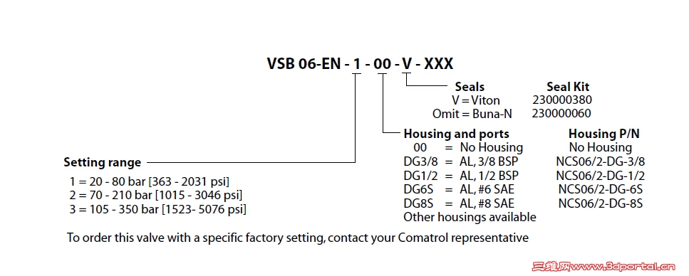

发表于 2015-2-4 10:49:00 | 显示全部楼层 来自: 中国上海
楼主看看是否为萨奥丹佛斯旗下 comatrol 产品
* w! H+ E0 H; i% _$ o, Bhttp://www.comatrol.com/downloads/product-literature/catalogs
04 RV-Relief Valves Catalog.pdf
1.36 MB, 下载次数: 3
发表于 2015-2-4 12:20:37 | 显示全部楼层 来自: 中国浙江杭州
本帖最后由 zls888 于 2015-2-4 12:23 编辑 - x1 ~* o4 @# ?1 H: A
6 `# e+ \" i" R9 h6 N3 \7 e$ c丹佛斯国内可找代理商购买---威海人合、上海华丰、丹福国际都可以,如果你以前买过丹佛斯产品,基本只能在同一代理商那里购买
