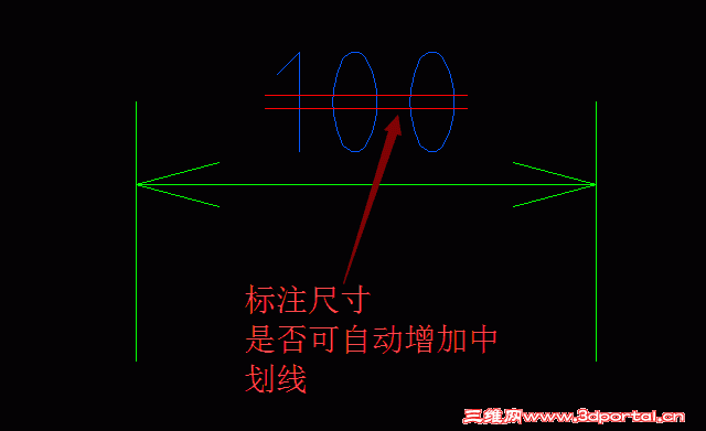

如题,求助/ c4 ?" Y7 \/ ?% I2 l, b+ l
发表于 2015-1-20 18:22:02 | 显示全部楼层 来自: 中国辽宁本溪
CAD软件本身应该不能自动完成,每个尺寸都加上两横,不知用在何处?

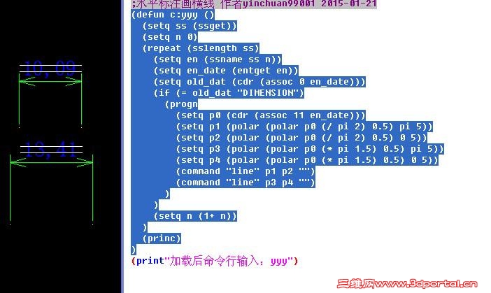

发表于 2015-1-20 19:42:52 | 显示全部楼层 来自: 中国陕西西安
ACAD中可在标注尺寸数字上自动加方框,表示理论正确值。7 v& n' ?7 H6 A$ w
楼主所言加中划线这功能没见过。
2005llnn + 3 技术讨论
发表于 2015-1-21 14:29:55 | 显示全部楼层 来自: 中国安徽合肥
本帖最后由 yinchuan99001 于 2015-1-21 14:38 编辑 $ S% t' m! I) J% m
2 l3 o! n3 [8 \8 |) a* `8 i+ U- ECAD二次开发用lisp语言可以写个程序,我写了个水平标注划线,不知对楼主有没有帮助。(加载后,在CAD命令行输入yyy 后,选择尺寸就可以再标注的数据上自动划线了)( t  N& [; i/ @. m- B# Z; Q
yyy.rar
432 Bytes, 下载次数: 12
参与人数 1三维币 +10 收起 理由
2005llnn + 10 应助

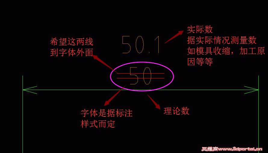

 楼主| 发表于 2015-1-21 14:55:42 | 显示全部楼层 来自: 中国广东肇庆
水平标注划线能不能超出字体啊?关联字高或尺寸字体宽度

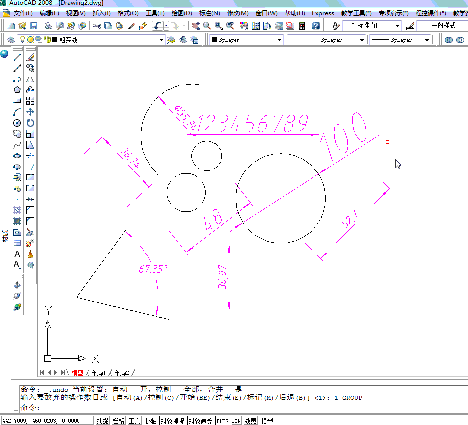

发表于 2015-1-21 16:46:26 | 显示全部楼层 来自: 中国辽宁
别的版本不知道,2015版本的多行文字(含标注文字)支持删除线,多行文字编辑器有添加删除线按钮。2010版没有。

发表于 2015-1-22 22:06:24 | 显示全部楼层 来自: 中国辽宁本溪
把4楼的程序改了一下,看看能否满足要求,行的话再发原码……效果如下:# c  G* y( |$ z3 F1 ?
0 E# s! D5 z3 L
aaa.gif 6 Y0 E- o- [* P
2005llnn + 5 技术讨论
 楼主| 发表于 2015-1-23 08:12:20 | 显示全部楼层 来自: 中国广东肇庆
谢谢!能满足要求啦,

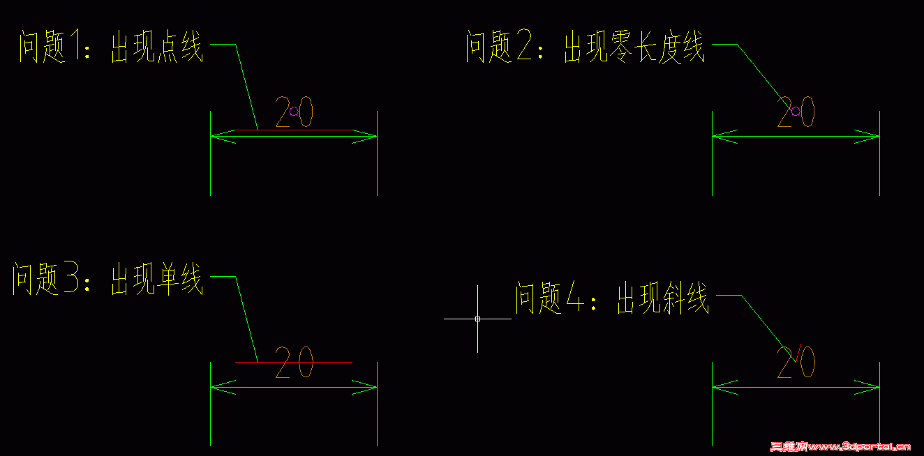

 楼主| 发表于 2015-1-27 14:42:01 | 显示全部楼层 来自: 中国广东肇庆
这两天用不同版本测试了一下,出现几个问题?: n! z/ J" n' v
2005llnn + 5 技术讨论
发表于 2015-1-27 15:19:12 | 显示全部楼层 来自: 中国辽宁本溪
都测试了哪些版本,有没有测试正常的,哪个版本出现了问题?
 楼主| 发表于 2015-1-27 16:46:59 | 显示全部楼层 来自: 中国广东肇庆
CAD2004 2006 2012
' ^( d; \: b& _5 [有正常的
5 \- E# E/ w. Y/ Y- f出现问题2现象居多
* i- W* e0 O7 V. ^. e+ u. |: Q是不是LISP也有版本问题?
/ l* o3 X1 k! i" B( p* j
2005llnn + 5 技术讨论
发表于 2015-1-27 17:33:38 | 显示全部楼层 来自: 中国辽宁本溪
我知道是怎么回事了,我的CAD事先设置成不受捕捉影响,所以一时忘记了别人的CAD设置,现在处理完了,并且将两横线改成红色,大家重新下载一下吧
