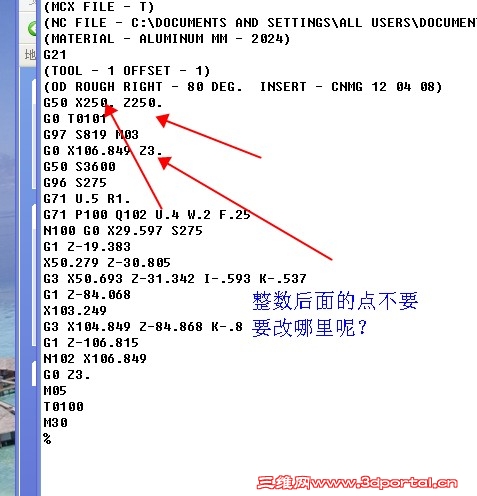

怎么修改后处理去掉整数后的小数点,或者有其它办法,在网上找了下资料看到有变3位或者4位,就是没有不要小数点的,碰到朋友是做车床的,他让我帮他改后处理是要求程序中的整数后面不要小数点,难到我了,问问大家有办法可以做到吗?6 J( t% c' [3 |* L8 j

, H  T2 I7 W+ @: A, m2 l改XYZ的输出格式就OK了。, Y! o  @9 b6 f9 ?" Z
找到               fs2 4   1 0 1 0    如果没有就自己创建,必须保证 fs 后面的数字没有被使用,比如 fs 30 1 0 1 0
) A" P0 A2 `6 K2 K. G( ~3 M$ W& W$ P) a4 E- d+ P# Y
再找到' D* {( q, y" d% }( V3 R
fmt  "X" 2  xabs        #X position output5 m+ u. {  z! G$ E6 t7 y6 J" O
fmt  "Y" 2  yabs        #Y position output# J3 }. [5 W6 t8 M8 M2 U
fmt  "Z" 2   zabs        #Z position output( e5 m) q8 Y% L4 G  c5 e, ?
改成
( Q/ V  ?0 @; ?fmt  "X" 4  xabs        #X position output
; u, g( R6 h# K& r, G9 Bfmt  "Y" 4  yabs        #Y position output5 G3 G* T! X0 z( g$ ^' d/ X
fmt  "Z" 4  zabs        #Z position output
% D  j2 V' F0 d$ b' G2 l: _6 H6 [& y/ v6 I5 |6 e: B2 S
或者自己创建的数字 / a5 g; B$ p. i
比如5 @! b2 K  i7 O: o
fmt  "X" 30  xabs        #X position output3 q; P4 p5 R0 G, L; [! J
fmt  "Y" 30  yabs        #Y position output' r8 N( i1 v7 |9 Y' d0 ~7 ?7 |! c
fmt  "Z" 30  zabs        #Z position output

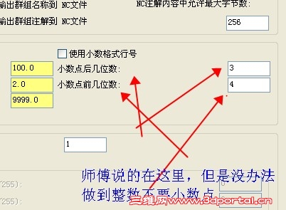

 楼主| 发表于 2015-1-22 09:08:31 | 显示全部楼层 来自: 中国福建厦门

好,现在回答你的问题,先谢谢你的帮助,虽然你的答案不是我想要的,你说的这个方法的结果,就是师傅说的在控制器里可以设置下楼补图片。不过经过你的提示我自己揣摩了下改了一个地方,达到我的像要的。为什么说是揣摩,呵呵,因为我只读过6年级不认识英语,借熊孩子的话中国人谁学外语,哈哈跑题了下面说说我改的哪里
# U" h# M& m, B( v% {fs2 24  0^7 0^7     #Decimal, 7 place, omit decimal if integer value #0^7表示显示小数后几位数# I  r+ N8 }3 l) {
改为7 {$ |& N  \, ?- N3 q
fs2 24  0^3 0^3     #Decimal, 7 place, omit decimal if integer value1 V$ N4 {& q; l. l: Z
即可
( a, a: o4 w+ `4 _7 l$ z也或许我还不知道用:lol:

' M+ n( e/ E. Z$ H再找到
; `3 ?$ n6 L% dfmt  "X" 2  xabs        #X position output% r3 @. ^; O( r- h. N0 Z
fmt  "Y" 2  yabs        #Y position output  n4 s' _( U' L# \* X' u6 s
2 E. w+ Q; e# L7 C2 g改成" H# n2 A. U0 W8 g3 ?. U8 }' O
fmt  "X" 24  xabs        #X position output
$ y2 X, x1 {6 p* V3 e) Gfmt  "Y" 24  yabs        #Y position output$ k8 B* d0 @  I3 B& c1 b7 ?- [- P
fmt  "Z" 24  zabs        #Z position output
" s6 |$ K9 M& f7 W* ], R% p4 B4 g; r) [( ?
