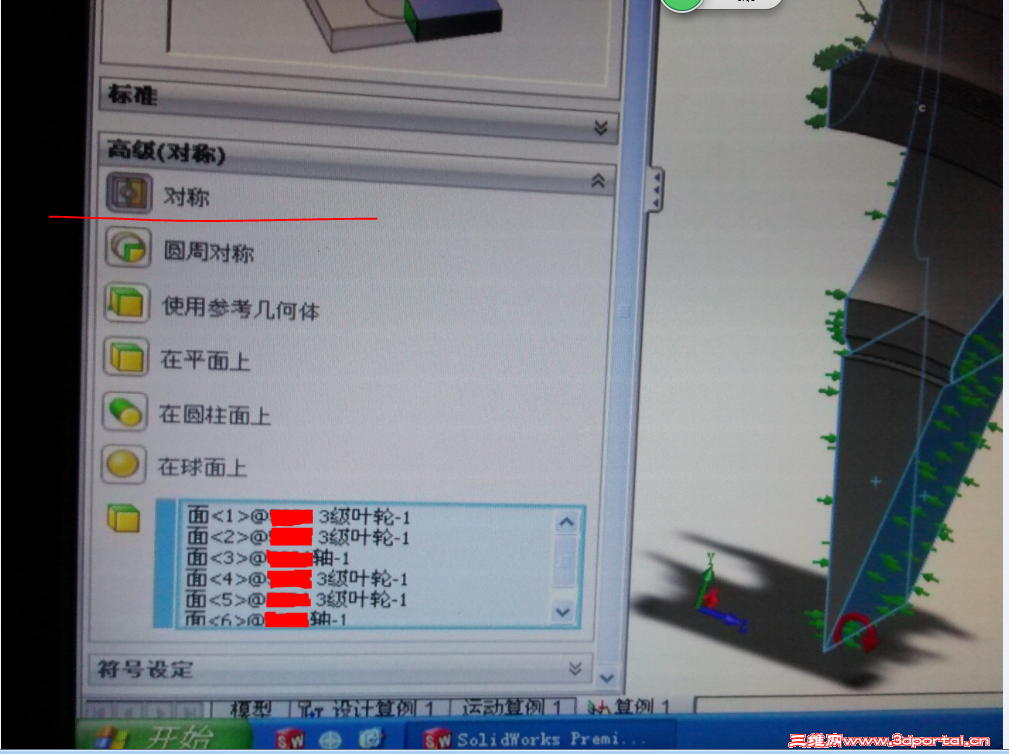

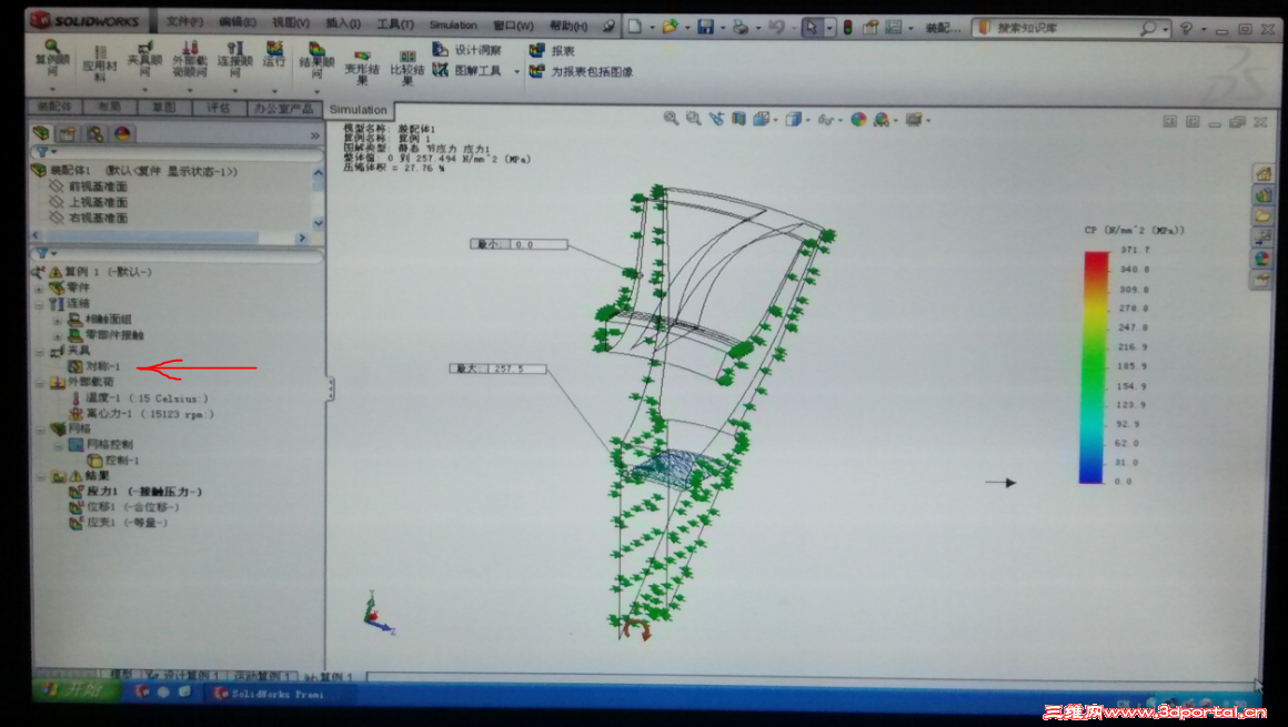

SW2012做的过盈量分析结果,取圆周一部分(X/360,X非偶数)进行计算可大大减少计算机时,采用对称约束。  W) P, H! @6 W5 {) Y

a大,装配体中对称约束的方向的确没问题!
7 N% v4 Y6 W. X7 v* q/ J我再试试我的2014版。
