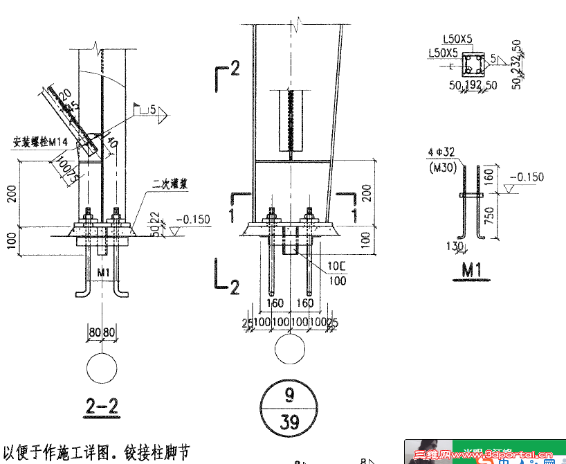

关于机械制图与钢结构制图中的剖面图异同的困惑:) `9 q! j" S5 P7 e2 L1 j( f7 z# x
我是学机械制造的,因现在从事的工作和建筑,钢结构,化工均有密切的联系,刚转入建筑钢结构制图不太习惯,发现很多钢结构图纸的剖视图中的剖切线不与机件相交,在机械制图中这种图直接用向视图了,如附件这个钢结构识图的2-2,这两种制图标准矛盾吗?为什么都是制图不统一?0 [% W+ r% Z/ r/ A2 j

其实就是向视图,用了剖视图表示方法而已。至于为什么这样,就不知道了。再说建筑行业有绘图标准吗~?
发表于 2015-1-22 22:04:44 | 显示全部楼层 来自: 中国重庆
建筑制图比机械制图要简略或粗糙一些,入乡随俗,时间长了就习惯了。
发表于 2015-1-22 22:28:01 | 显示全部楼层 来自: 中国辽宁本溪
国家制图标准是分很多专业的。比如:工程制图、建筑制图、电气制图、工艺制图、水道制图、总图制图.......。表示方法各有所长,比较适合本专业。不能你学什么人家就用什么,哈。
 楼主| 发表于 2015-1-23 08:37:34 | 显示全部楼层 来自: 中国安徽合肥
还是感觉向视图合理,剖视,都没剖,视啥
发表于 2015-1-23 11:12:21 | 显示全部楼层 来自: 中国陕西西安
机械制图有机械制图的规范,建筑制图有建筑制图的规范,各有特点,不要混淆,也不要用此规范要彼执行。
 楼主| 发表于 2015-1-23 13:25:52 | 显示全部楼层 来自: 中国安徽合肥
而且常看到建筑图有封闭尺寸链,不合情理。说不通,总体感觉机械制图标准较为规范

建筑制图的原则是方便施工,比如一个正三边形一般建筑制图是不会按照边长来标注,而是按照直角坐标系线性尺寸利来定位,这样方便现场施工,如果用角度定位,现场施工是非常麻烦的。
( u% t! Q/ A8 O所以建筑制图尺寸封闭不是问题,因为建筑安装的误差相对于机械加工结构来说是大象和蚂蚁的差别;
3 R# I% E, o, m, @机械加工如果尺寸封闭是因为加工精度比较高。
