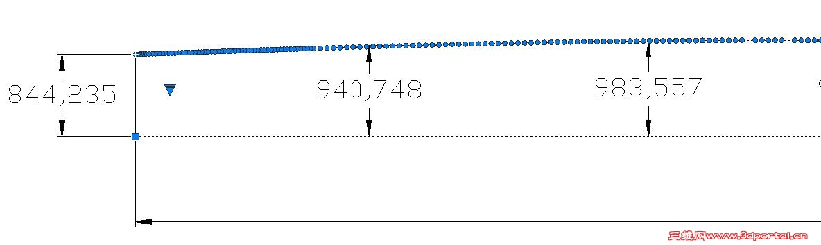

用solidworks钣金建模,然后展开平板,最后导成工程图,存为dwg文件,然后用autocad编辑,发现里面直线正常,但是曲线呈现很多节点,以前没在意,虽说不影响尺寸数据的提取,但还是希望知道原因,劳烦知道的指点一下) W, g; ]. j: o3 D, B
如图所示
如图所示

曲线是模型曲面的投影线,是一条样条曲线,所以节点很多。

你选中后,该样条曲线的节点都显示出来了,取消选择后,就只显示单线了。

) W  ~( C. j, g) y) w4 B2 W* S$ A是的,现在发现一个更好导出钣金dwg加工图的方法,直接在建模设计树里面右击平板选项里的导出dwg,这样出来的cad曲线和直线一样了,三个节点
