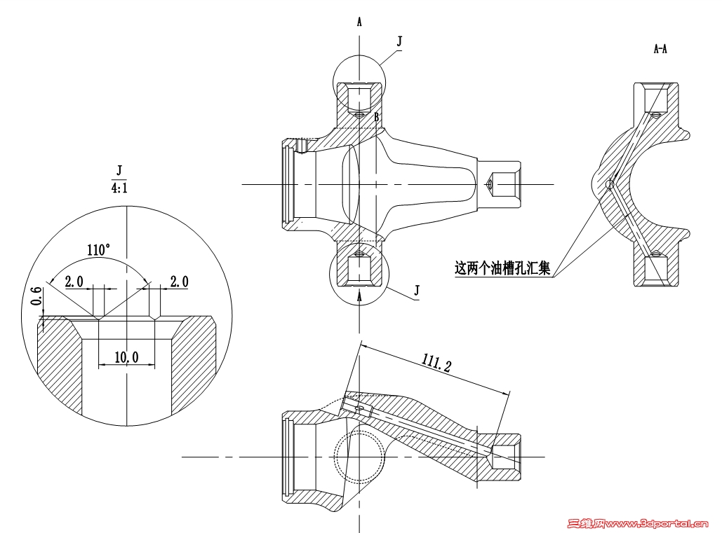

       关于这个零件的加工工艺在上次向大家请教过。现在我们又来了一个相似的工件,只是这个工件增加了打三处油孔和轴头铣槽。我想请教大家的是:打这么深的贯穿孔会不会产生打孔过程中孔歪斜的问题?这个孔最长的部分有110长。大家在实际生产中如何掌控的?我们现在的想法是做工装使孔竖直往下钻。还有就是轴头的小槽,大家有没有遇到过?怎么加工呢要不要定制成型铣刀?

孔的直径是多少?这个要告诉大家。% ~; b1 L8 p! L+ L
轴头小槽可用成型铣刀加工。

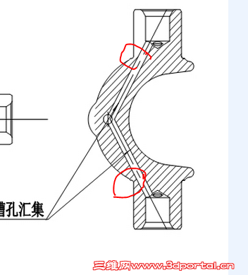

要注意的是下图中的位置可不要打穿。

球铁材料,孔还是比较好打的。9 A9 f6 t4 \/ T+ ~! C& D
为了防止孔打斜,先锪个平台,或钻个小引孔。

1. 打斜孔可参考发动机曲轴润滑孔的加工工艺;
. A% C0 Z9 k1 F% @1 ^8 e2. 轴端小槽可以买现成的2~3mm厚的锯片铣刀,磨成110度锥角即可加工(因为铣刀后刀面已有后角,所以锥面可以不要后角,以利刀具加工)。

. E: k0 X0 [- z( ^! e5 _孔是5mm,有螺纹的那个长孔是6mm的

$ q5 p& x+ r* K; G, S. i4 r就是担心长孔在打的过程中会歪了,一个是壁薄的地方要穿,另外担心不能相交起来

发表于 2015-1-24 09:06:52 | 显示全部楼层 来自: 中国陕西西安
jfqingxuexi 发表于 2015-1-24 07:37 static/image/common/back.gif5 u' t8 g: {* v* h
孔是5mm,有螺纹的那个长孔是6mm的
: n9 x, Q. `- W* N1 z6 v% B深径比是22:1,有点难度,但可以钻出来。$ D4 v" @; s- Q. S& u
我做了一个,Q235B厚板上钻20孔,深560,深径比28:1。

" G( ?& t. H. J6 m
最好在打孔前做引孔。另外,钻头两刃要磨好,对称要求高一些,防止钻偏。; Z& y. z1 h! D3 D& h
相交问题一般不大,控制好角度和钻孔深度就好。. n8 E% V" U7 R/ G7 _8 l2 Z
壁薄的地方要注意,一定要有足够的余量。

不用担心壁薄处钻透问题。这个靠毛坯外形尺寸和专用工装来保证
