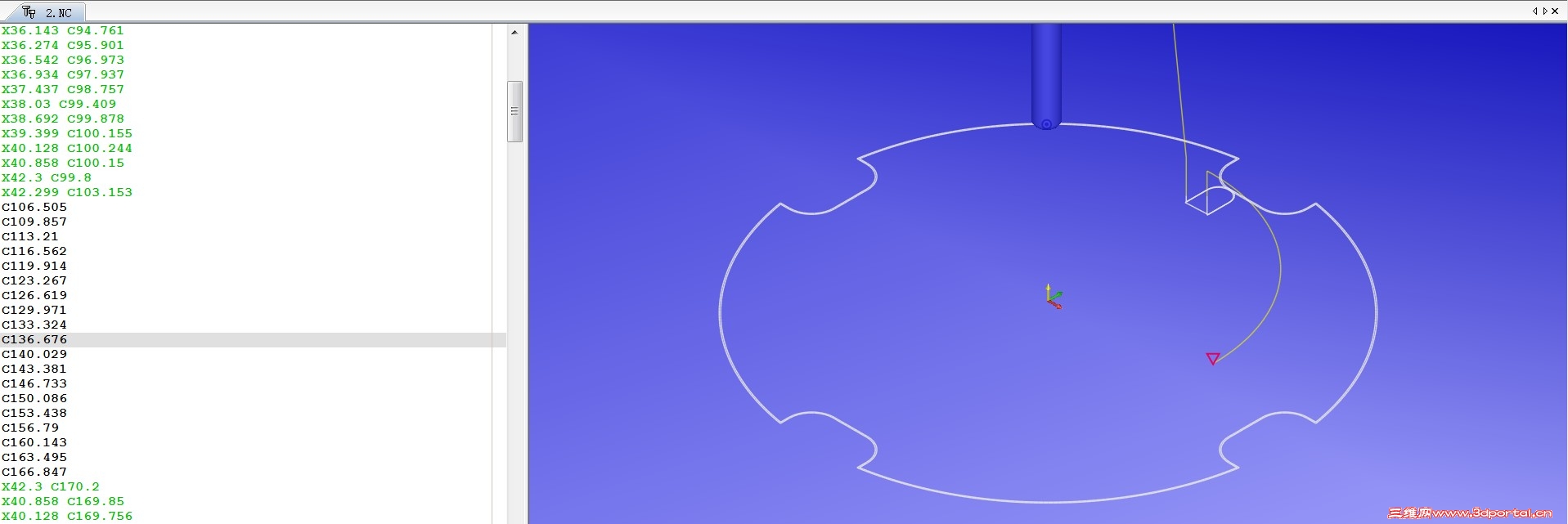

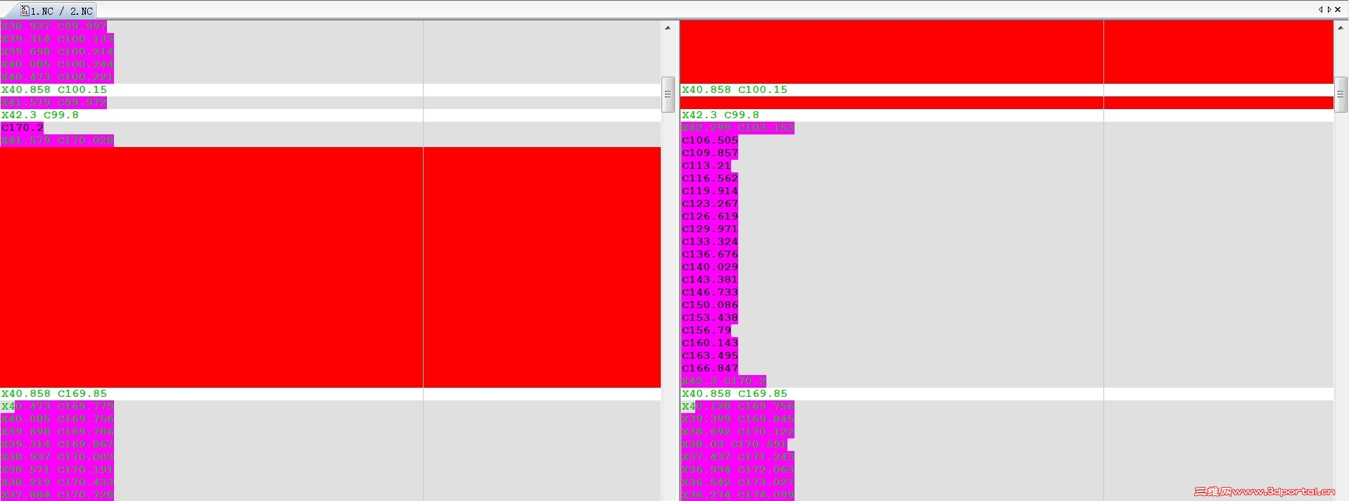

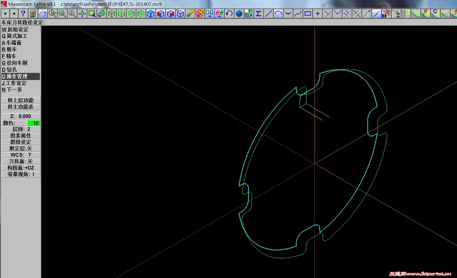

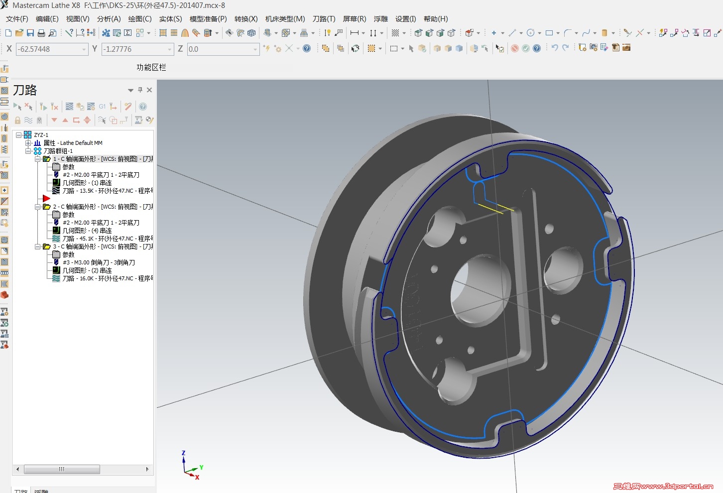

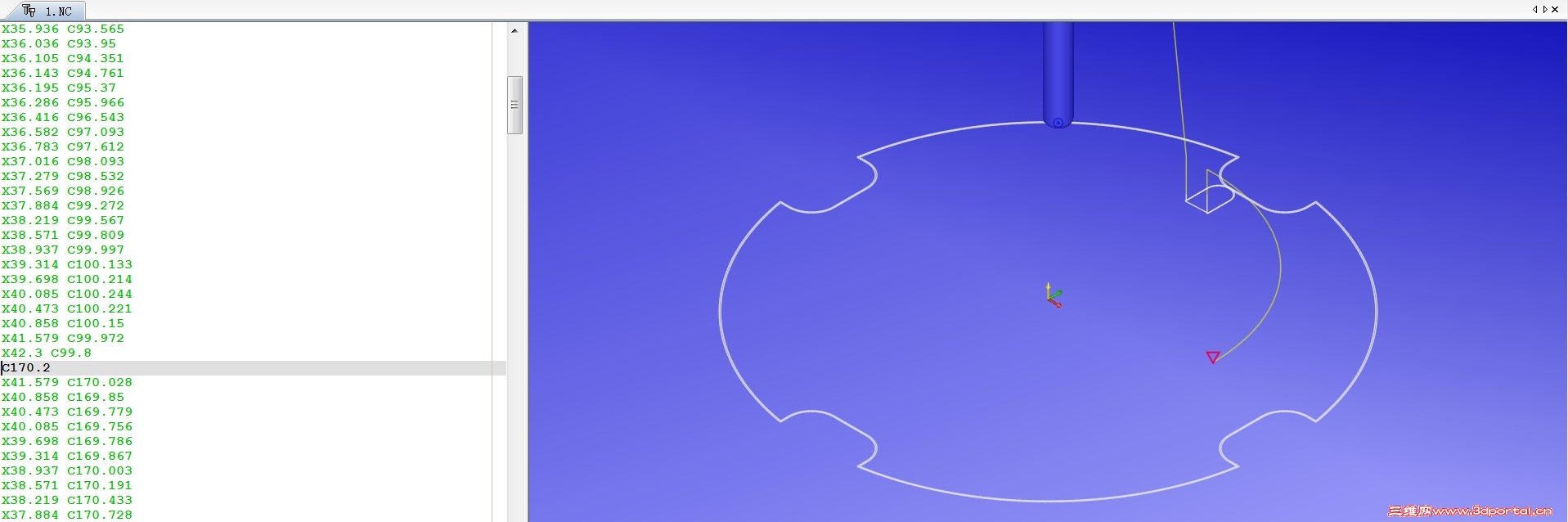

一个是9.1刀路一个是X8刀路,为什么X8不能像9.1一样在一大段圆弧那走整个的角度?而是几段角度合起来走?还有哪位高手知道怎么改控制器定义,让C轴范围在-360到360之内,还有怎么让C轴出相对坐标H?

控制器定义里面 NC输出-- 常规--选择“增量”就可以出出增量坐标了。继续找到左边“圆弧”--铣削--圆弧打断--允许360度全圆输出前面框框勾上,下面圆弧打断选项里面选择不打断。本来想直接上图的,不知道怎么上,,,,另外如果这样不行,那有可能是你后处理默认打断的,多试试吧

3 w2 G6 ?# C' {0 hmastercam X版本以上的基本都在控制器里面修改,就算后处理有变量设置,软件没开也不行的,除非后处理强制输出,不过很显然X8不是强制输出

建议楼主不改后处理,改0-360之后会出现刀路不正确,如果是FANUC没关系的,不影响,H输出我也不会,不好意思帮不了你 ,我觉的你用ABS是一样的
