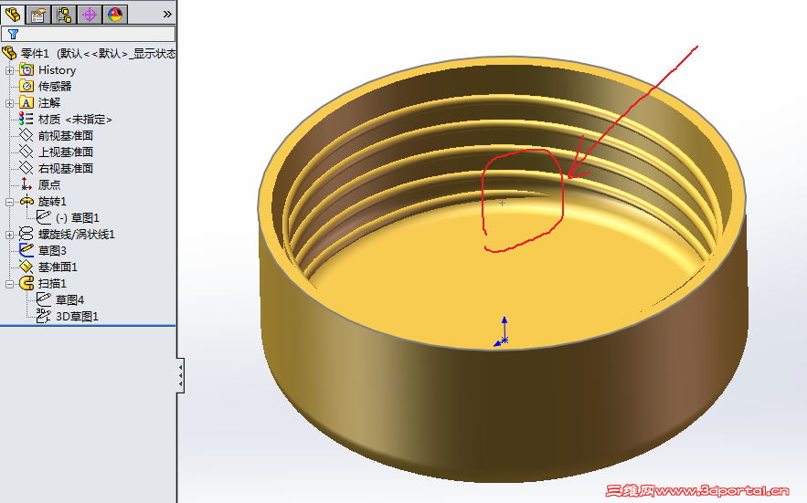

SW如何画瓶盖螺纹

是要收口吧?用梯形或矩形做轮廓,扫描后倒角圆角收口。* l- H3 I# Q5 t& \5 K, A

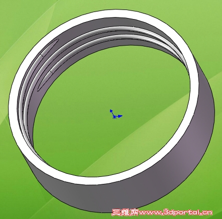

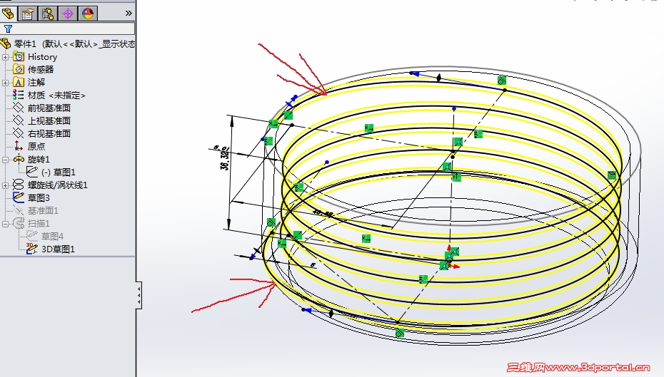

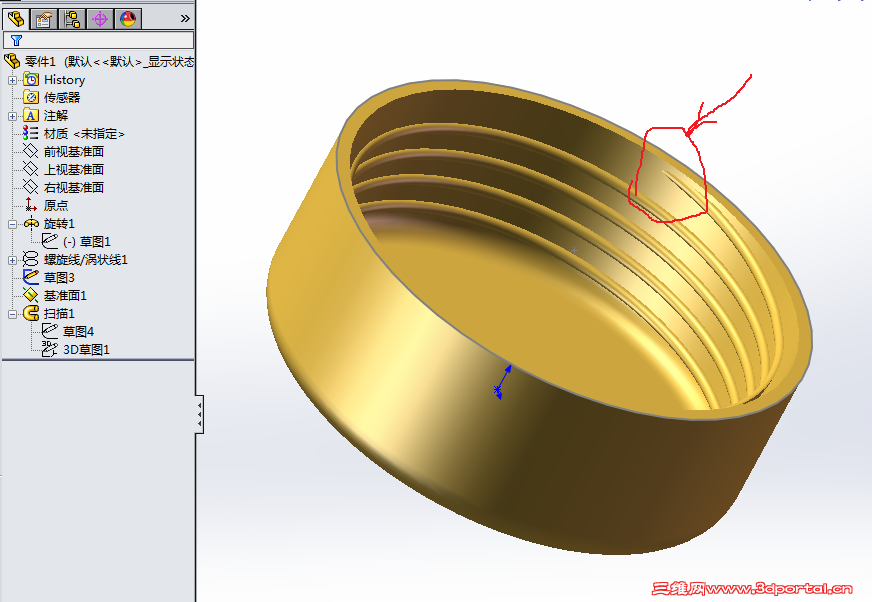

发表于 2015-1-26 11:38:13 | 显示全部楼层 来自: 中国广东深圳
是问内螺纹收尾吗?! c! s$ W. V2 i/ i  t3 E* @2 e
$ \/ _5 w& ?3 L7 M4 ^2 Y4 G& B如图, N8 J; s% ]- f4 Z+ s$ _
$ l; H' K* _1 ]: Y- n1 \2 V cover1.png
* V7 h  O# |. E; T4 A
6 k0 m& z$ p( K) r! n$ G* j cover2.png 6 {" }& I+ h' J1 v0 S. V: Q
8 a6 z4 _1 y3 J cover3.jpg ' N4 P& @' f7 |7 ~- X
' u! V/ c  Q1 K1 T/ m
cover4.jpg & t7 B- k( ]: q2 d3 l
" N: D; U- N9 C: I
# S2 o/ v7 c5 \0 k" R( L6 t6 |2015 part# [4 |! _6 g0 l: x
cover.rar (680.21 KB, 下载次数: 27)
阿帕奇 + 3

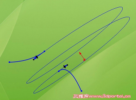

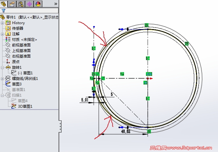

大师,后面1/4这段是用螺纹渐开线的吗?
发表于 2015-1-26 11:51:03 | 显示全部楼层 来自: 中国广东深圳
ylh3527 发表于 2015-1-26 11:41 static/image/common/back.gif
& t! }! I' _9 [# ]0 v大师,后面1/4这段是用螺纹渐开线的吗?
. N& C2 e* M  G; V2 J% n6 ]3D样条曲线跟螺旋线相切头尾外拉
发表于 2015-1-26 11:52:59 | 显示全部楼层 来自: 中国福建漳州
danilso 发表于 2015-1-26 11:51 static/image/common/back.gif) x4 k+ G. o7 g* e: I
3D样条曲线跟螺旋线相切头尾外拉
$ N4 \: P' r1 Y1 C" y" f+ p又学到了,3Q,这样子就简单多了,省的还要再去画一个渐开收尾

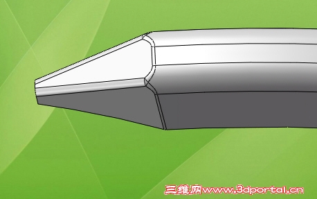

如图
( g4 Z7 n+ @  ?& C2 C( `# {$ D9 O# F大师出手不凡- O- }) b+ n, h1 r# x' N8 @8 k
请教该如何调整样条曲线与螺旋线的角度一致?
7 n  Y$ ?! h- f( t Snap1.jpg 9 d% n8 S2 y0 q# w# B2 r6 B
, O' f) u" N9 N4 j能否不用样条曲线而直接用直线和螺旋线相切?我觉得这样会简单些。
0 K( ^0 q: I6 N Snap2.jpg
阿帕奇 + 3
