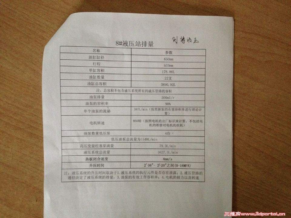

液压高手们,这个系统升压时间如何计算啊

生压时间好像有个计算公式,你这里没有说升到多少压力,要试具体情况而定。

1、计算一下油缸有效行程的容积。8 M2 W' j9 b& I+ ?3 k5 P8 k
2、工件有没有压缩量需要考虑。9 W" l: ?  r& P. B2 Q  q9 b. v
综合前两项可以计算出升压的时间。

6 E, c( y! _  h谢谢总版主的解释,我的情况是用小直径的油缸推动负载到位后,再用大直径的油缸起高压锁紧,达到规定夹紧力,请问怎么计算升压时间?例如系统压力是17.5MPA,油缸340mm,负责起高压的这个油缸行程15mm,油泵流量是145l/min,那么达到150吨的夹紧力吨位,这么时间怎么计算,请版主指教?
发表于 2015-2-9 13:40:54 | 显示全部楼层 来自: 中国湖北武汉
根据密闭容器压力计算公式来计算。
