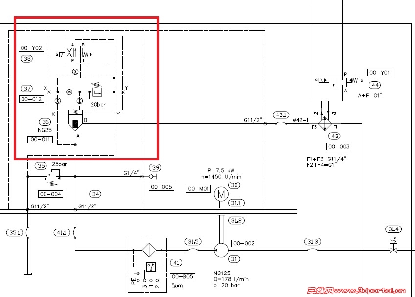

[求助] 请大家帮忙看看附图中红色框内部分起什么作用?
发表于 2015-1-27 15:21:32 | 显示全部楼层 |阅读模式 来自: 中国上海
这个是力士乐的液压站原理图,在冷却回路中我发现自己不能理解这个模块的功能。特来向大家请教。谢谢。

发表于 2015-1-27 15:38:30 | 显示全部楼层 来自: 中国陕西西安
这个相当于电磁溢流阀,Y2电磁铁不得电的时候,插装阀常开,油过去走冷却器,Y2得电的时候,常闭,我感觉这个地方加这个模块,是为了方便检修冷却器的时候用,冷却器前面也没有加截止阀,这是我个人的理解。

 楼主| 发表于 2015-1-27 16:02:17 | 显示全部楼层 来自: 中国上海
fclong 发表于 2015-1-27 15:38 static/image/common/back.gif- [! t6 O9 D: N7 l+ E: ?; i4 h3 `
这个相当于电磁溢流阀,Y2电磁铁不得电的时候,插装阀常开,油过去走冷却器,Y2得电的时候,常闭,我感觉这 ...
6 v5 L& T! Q% w谢谢您的讲解,从原理上来看没有问题。但是如果单纯只是为了方便检修冷却器,就添加这个模块那也太不划算了吧。所以是否还有其他可能呢?再次感谢。
 楼主| 发表于 2015-1-27 16:09:07 | 显示全部楼层 来自: 中国上海
1 q4 @: [/ r0 S! t" ]3 V4 a; I
diyyzr 发表于 2015-1-27 16:02 static/image/common/back.gif1 w4 u+ d; Z& j& B0 h5 q
谢谢您的讲解,从原理上来看没有问题。但是如果单纯只是为了方便检修冷却器,就添加这个模块那也太不划算 ...
% D9 u" {9 C! v7 p. o1 T/ D突然想起,该系统的正常工作温度为30℃-50℃。所以当油温低于50℃时,就需要关闭冷却回路。同样也是通过该模块来实现。
/ w/ D' g" A1 b8 g' r8 y: Y! m9 S+ T5 S, b# P  f2 O
但是我还有一个疑问,溢流阀 37,是用来保护 插装阀 36的。是否可以直接将溢流阀 35压力设为20bar,这样就不需要 溢流阀 37了呢?
9619 + 3 技术讨论
发表于 2015-1-27 21:11:38 | 显示全部楼层 来自: 中国山东威海
我的理解应该是工作的时候电磁阀00-Y02得电,泵的压力只有达到20bar插装阀才可以打开,这样为了使冷却的液压泵能够提供足够的流量来冷却循环。此冷却的液压泵应该是定量泵好像是螺杆泵。

 楼主| 发表于 2015-1-28 09:20:27 | 显示全部楼层 来自: 中国上海
冰雪男儿123 发表于 2015-1-27 21:11 static/image/common/back.gif# N% x) v5 i/ W) N3 z
我的理解应该是工作的时候电磁阀00-Y02得电,泵的压力只有达到20bar插装阀才可以打开,这样为了使冷却的液压 ...
6 W! o" G, c8 t& z谢谢您的讲解。刚刚去查了下泵 31 确实是定量泵,不过系统用的是齿轮泵(Internal gear pump QX51-125R/BIM)。

发表于 2015-1-28 12:15:17 | 显示全部楼层 来自: 中国河南安阳
' h6 S5 i7 x/ x' v8 B  C谢谢您的讲解,从原理上来看没有问题。但是如果单纯只是为了方便检修冷却器,就添加这个模块那也太不划算 ...
% g) q/ }8 U. {+ ~; T
为了检修冷却器是不是复杂了,截止阀就可以简单解决的。' L9 O7 T# q* C4 _
35号安全阀压力高出了油泵的最高输出压力,冷却系统安全阀为什么压力设定的这么高。

 楼主| 发表于 2015-1-28 20:17:43 | 显示全部楼层 来自: 中国天津
9619 发表于 2015-1-28 12:15 static/image/common/back.gif  G( }+ L, C8 U; `/ N6 R
为了检修冷却器是不是复杂了,截止阀就可以简单解决的。; ?6 B& Z- s8 Z9 c' L8 e
35号安全阀压力高出了油泵的最高输出压力,冷却 ...
7 l0 j) P1 i* A3 t1 Z3 [- |版主真细心。% A5 ?$ M4 i  {! F
1、关于安全阀压力设定疑问,我也不能够解答。6 ]( T! b: e% o7 G9 u$ U+ O
2、个人感觉加这样一个插装阀集成块,或许有这样一种可能,就是  5# 冰雪男儿123   提到的流量问题。为了提高冷却效率,所采用的阀通径就必须要大。“通径相同的插装阀集成与等效的滑阀集成相比,前者的体积和重量大大减小,且流量愈大,效果愈显著。”
发表于 2015-1-29 08:59:07 | 显示全部楼层 来自: 中国浙江杭州
1.这个单元就是一个二通阀组成的电磁溢流阀: B, R  `- z  S5 S- P5 m8 f
2.这个电磁溢流阀的作用就是用来实现油液加热作用(如果能够提供你的设备应用场合及地域,往往会验证这个结论),这个溢流阀开启的压力就是20bar,但要求过流量大,这个就相当于一个电炉子,但对液压油品质不会有影响
9619 + 2 技术讨论
发表于 2015-1-29 09:01:44 | 显示全部楼层 来自: 中国浙江杭州
零件35溢流阀是用来保护散热器的,一旦散热器堵塞,油液就可以通过35过流
发表于 2015-1-29 09:04:49 | 显示全部楼层 来自: 中国浙江杭州
正常散热状态,红框内电磁阀带电,油液相当于通过单向阀,过散热器实现冷却
发表于 2015-1-29 10:42:25 | 显示全部楼层 来自: 中国河南安阳
zls888 发表于 2015-1-29 09:01 static/image/common/back.gif  q) o/ a/ W! J' ]7 S& O3 k
4 B% O6 E3 t' j* K2 [压力设定这么高呀。
 楼主| 发表于 2015-1-29 12:27:37 | 显示全部楼层 来自: 中国上海
zls888 发表于 2015-1-29 08:59 static/image/common/back.gif
3 K- U6 T5 H0 n8 U5 Y1.这个单元就是一个二通阀组成的电磁溢流阀8 h7 W! l5 K! q; y1 C2 y
2.这个电磁溢流阀的作用就是用来实现油液加热作用(如果能够提 ...
; y" G: z  G- S" w0 c
谢谢回复。
, `! ?4 c1 B5 W- D/ o+ ?主体设备是粉末液压机。
, E- t4 [% _. O/ V1 |( \如前面 4#所述,系统正常工作温度为30℃-50℃。油温低于30℃时,设备是不允许启动的。
  I: t5 M/ t5 k% ?$ [; M关于这个加热作用,我觉得解释的很恰当。

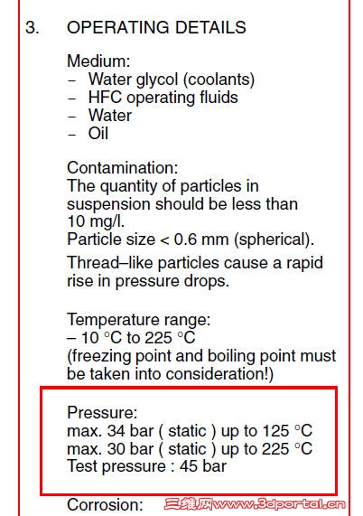

发表于 2015-1-29 12:28:24 | 显示全部楼层 来自: 中国浙江杭州
9619 发表于 2015-1-29 10:42 static/image/common/back.gif& }# f, A* N. |! h0 j
压力设定这么高呀。
' {/ D# I0 c7 m* F# E对于风冷却的散热器,这个压力是有点高;但这里面用的是水冷的,可以耐更高一点压力。甚至翅片式散热器耐压还可以再高点
发表于 2015-1-29 12:38:46 | 显示全部楼层 来自: 中国浙江杭州
9619 发表于 2015-1-29 10:42 static/image/common/back.gif. L3 I( y: o2 K+ D
压力设定这么高呀。
% `, D0 l, A8 v请参阅水冷却器资料,可以耐30bar以上,试验压力45bar
9619 + 2 技术讨论
发表于 2015-1-29 12:41:57 | 显示全部楼层 来自: 中国浙江杭州
zls888 发表于 2015-1-29 09:04 static/image/common/back.gif
( O3 A: i9 D2 Z+ c0 [" B  L正常散热状态,红框内电磁阀带电,油液相当于通过单向阀,过散热器实现冷却
, {/ _+ W4 F6 y/ z2 d, h
这部分有点失误,散热时是电磁阀不带电,即红框内等于单向阀,油液直接通过

发表于 2015-1-31 21:17:18 | 显示全部楼层 来自: 中国福建宁德
我想是不是  不得电时是冷却液压油,得电时,是预热液压油
9619 + 2 技术讨论
发表于 2015-2-4 16:16:55 | 显示全部楼层 来自: 中国上海
起加热作用
9619 + 2 技术讨论
发表于 2015-2-4 16:53:00 | 显示全部楼层 来自: 中国广东佛山
这个是加热模块,防止有些寒冷的地方,在油温没有达到设定值时,主机系统不启动。
