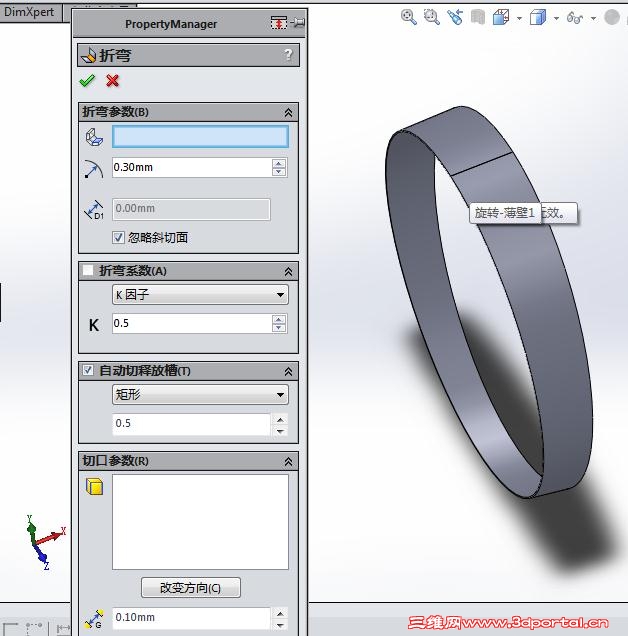

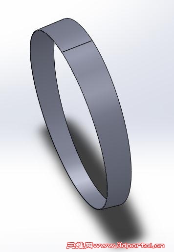

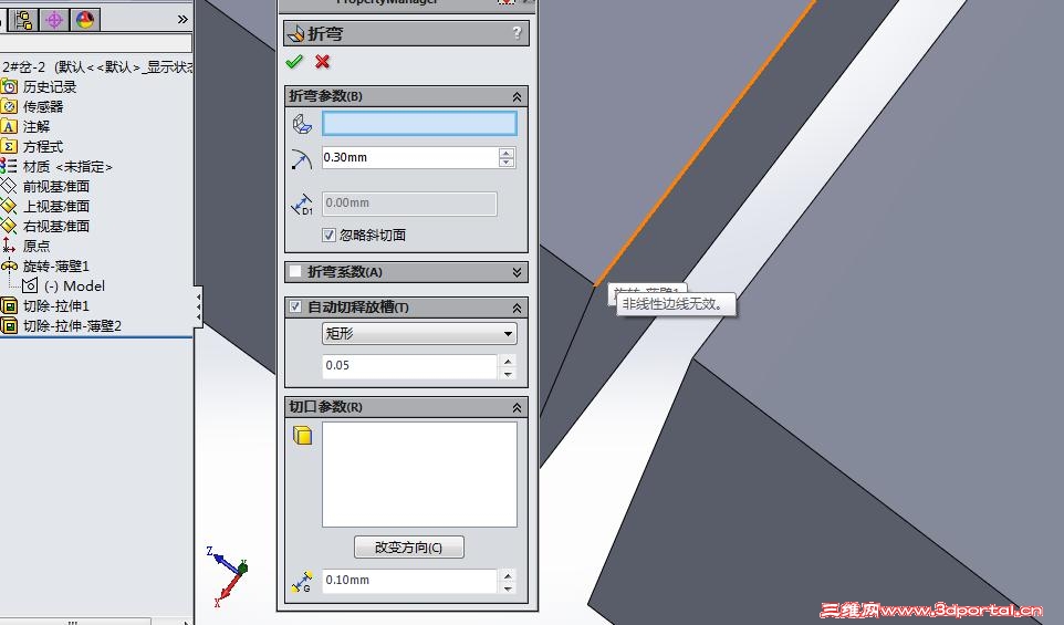

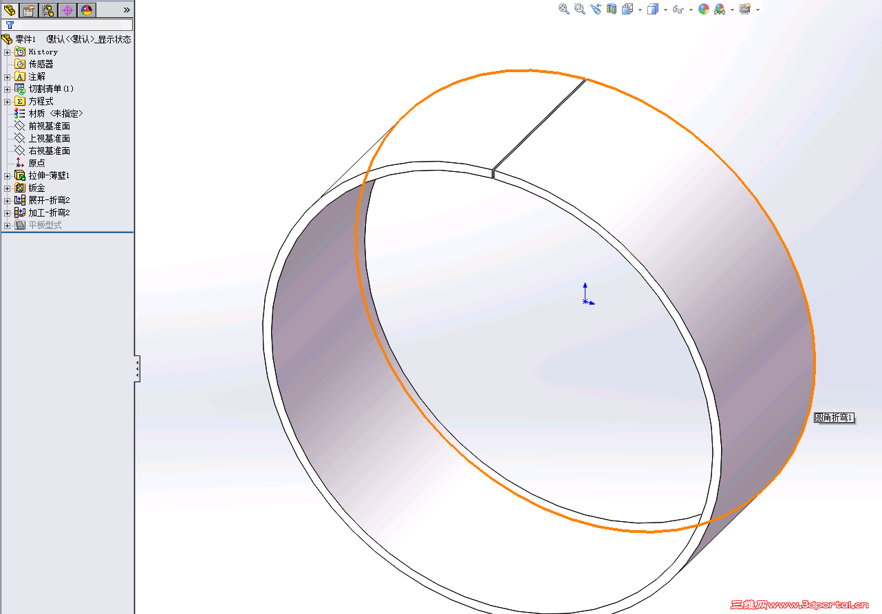

为了提供给厂里钣金加工平面图,按照图纸绘制三维模型并切割出了切口,插入折弯转成钣金展开是,切口边线无法选择,提示为非线性,但是在前期学习过程中都能成功并导出dwg展开图,不知道错在哪里了! q3 P' U6 s' S

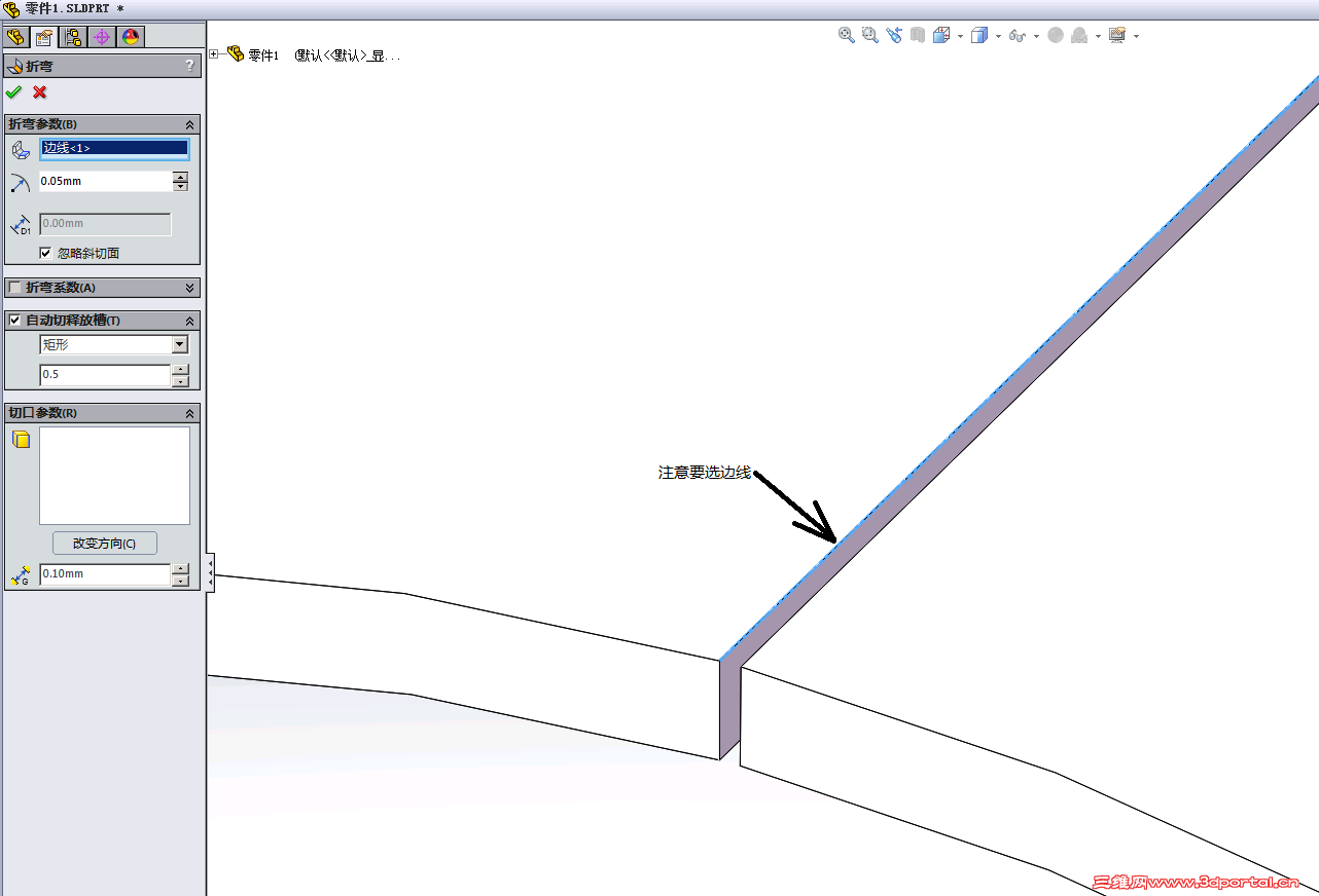

插入折弯要选边线

插入折弯要选边线
& F, @5 p" q! S! [7 L1 q

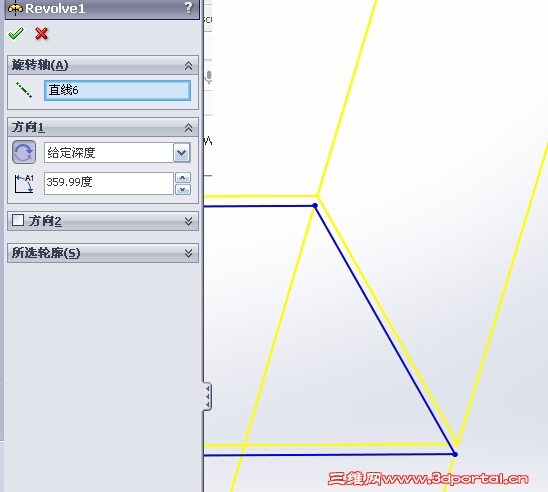

对,您所用的实例可以成功,我用的旋转形成的锥管,边线为拉伸切除的边线,无法选取,用旋转角度359.99度,留有切口边线能够选取成功,但是却无法插入折弯,把切口留大才能够成功,是不是与折弯半径有关呢,谢谢解疑一下

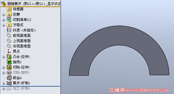

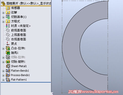

发表于 2015-1-29 09:06:24 | 显示全部楼层 来自: 中国江苏无锡

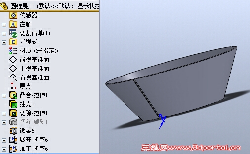

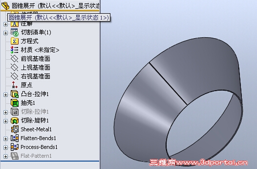

对于规则的圆锥,不管旋转切除还是拉伸切除,都可以实体转钣金展开。
/ o. z8 ~$ X7 F6 k 1N.jpg 2.jpg + A7 |8 l% i7 Z3 g: A
! @5 c2 l! n+ q" G
* S  b' ~. d# b- p$ ~. l1 v: l% R
4 ]6 L5 B1 ~7 ^. A' i( H

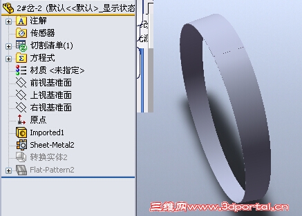

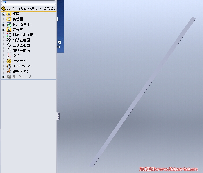

发表于 2015-1-29 10:55:58 | 显示全部楼层 来自: 中国江苏无锡
/ V# M# U1 {( R# U2 n
0 q. `3 r% l2 W8 Q8 a, b$ q Part3.rar (67.04 KB, 下载次数: 7)

6 ?+ x. b8 g$ K# v4 T) {我也成功了,但是切口留的较大,我们焊缝只能留2mm,这个留到40mm才能展开成功
 楼主| 发表于 2015-1-29 11:50:18 | 显示全部楼层 来自: 中国北京
wfwling12 发表于 2015-1-29 10:55 static/image/common/back.gif6 b7 g+ }. u0 ]. [  u4 p
没问题啊。可以展开啊。
3 B; q  H9 W! {请问切口的大小和展开有什么关系吗?
发表于 2015-1-29 11:53:17 | 显示全部楼层 来自: 中国江苏无锡
周小博士 发表于 2015-1-29 11:50 static/image/common/back.gif
2 U$ W7 F' K# ^9 r# ~" n请问切口的大小和展开有什么关系吗?
( h2 D9 Q/ {: P6 T+ j# n
没关系。。。。
