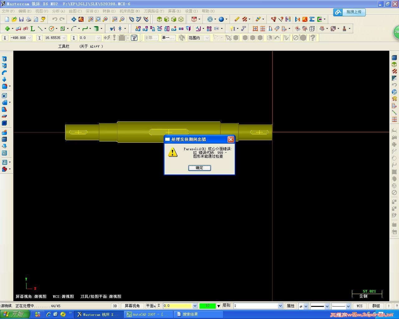

画了一个曲面图形,想转为实体时,总是报警,然后就只有一部分变为实体,实在不知道哪有问题

实体转曲面最简单办法就是转成iges格式,楼上既然不方便转换为什么不变通呢

! A% o- q! e. c* r我是想把曲面转换成实体,用了由曲面生成实体功能。就出现这报警了,怎么解决呢

我也经常碰到这种情况,听某些人说是软件设计模块的缺陷,你不要汉化,用英文试试.

1 t2 c) ?7 M. {' X% J% x3 H7 U  O5 t去这些画图软件,像ug,sw很容易转,mastercam本身是有点问题

就一根轴,直接旋转实体就出来了,为什么非的画曲面再去转呢

转IGS出去,用SW缝合就是了.SW可以自动缝合,也可以手动缝合的.这种简单的图.小意思的

旋转实体也会出现类似的报警哟

你用曲面分析,会发现里面有不正确的面,把那些面重做,然后修剪好,你的这个图修剪也没完全,就可以转变为实体了
