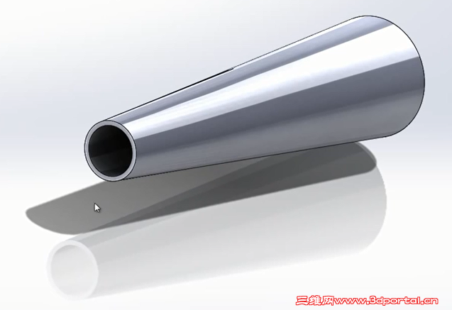

请问大家:在不渲染、不添加材质的情况下,软件如何设置,零件能有这样的光泽?
% I/ O% z7 P6 o  N  S' g和显卡有关吗?

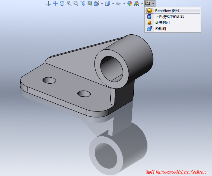

打开小金球试试呢?
阿帕奇 + 3
 楼主| 发表于 2015-1-30 09:01:11 来自手机 | 显示全部楼层 来自: 中国辽宁辽阳
cloudpeng 发表于 2015-1-30 08:12
: |' W+ I/ e/ |- ^打开小金球试试呢?
9 O$ R; I- j+ S0 q1 p* P% Y4 f打开小金球只是多了倒影,没有金属光泽呀!

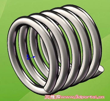

* }7 w, z0 O6 b) w* S, z3 n$ h5 M4 G
这算不算有金属光泽呢?
' f( t1 u) h; i0 q  e; k; z% Z3 L只是我不喜欢那倒影。
7 G  I6 f6 l, C- Q  G+ Y+ R, O+ t/ C% U& `: N
Snap1.jpg 2 h( \1 c' C4 k' |3 e

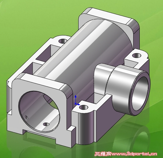

我的老爷卡,这台老电脑用的是XP系统。
5 H! A5 N5 G, p- O2 x6 ^8 b: n" _0 W

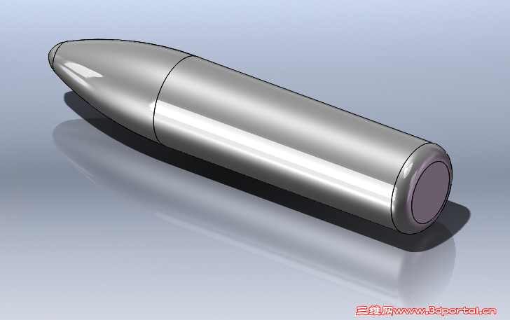

这样算不算开启小金球呢?2 i! \5 l& O6 L3 h
咋没金属光泽呢?

多谢K大了,帖子中的两种方法都用了,开启小金球后,还是只有倒影没光泽,失望
发表于 2015-1-31 11:24:20 | 显示全部楼层 来自: 中国广东广州
看你的截图,你的小金球应该是开启了的,这就奇怪了。
$ \) X  ~6 f& D7 F/ v  S你用的是哪个版本的SW和哪个版本的RealHack?会不会是RealHack的版本不对呢?0 z! Y8 K# \6 \2 ~) P) N& l

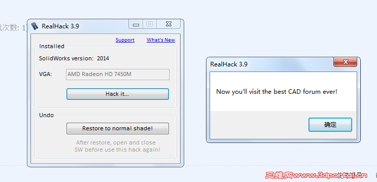

$ {9 B- Q' x, A1 h" L  Q' w4 H点完 hack it 点 是 弹出来是这个?
发表于 2015-1-31 13:20:37 | 显示全部楼层 来自: 中国广东广州
qgjs2008 发表于 2015-1-31 12:54 static/image/common/back.gif
* D9 q- {  q- e+ S1 z9 u. k  p8 ]点完 hack it 点 是 弹出来是这个?
' |  R. y+ D+ w% m# }( N- ]8 l1 a
管他呢,毫不犹豫按确定就是了,跟着会连到一个网页,关掉就是。

回K大个信儿,金属光泽出来了!
6 N( [7 A1 w4 N& u- h  M2 p/ K/ P我卸了2014,安装了SolidWorks 2015 sp1.1,效果就出来了,呵呵!8 K9 A5 M3 ^/ F8 A! p
再次感谢K大的帮助!
