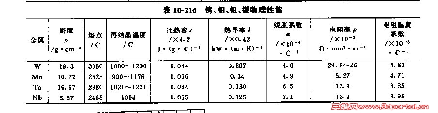

现有薄钨片,已翘曲变形。想通过两个大的 平的钨板压着变形的片子,进行再结晶退火。使得变形的片子变平。2 f( j8 z6 d) R6 n/ B9 S
' `2 I! \2 l2 j( Q; Y6 H5 {. b5 l- q准备在气氛保护箱式退火炉做,冲高纯氩气作为保护气体。130min升到1200°,保温210min,然后自然冷却。材料是纯钨。0 C% H- L. N" F

变了形的薄片靠压力(即使加温)也不可能完全压平复原。4 U' z( s( r1 W- p. c# H
钨的性能可参阅《中国材料工程大典 第5卷 有色金属工程(下)》。不过我浏览了一下,好像没有提到再结晶温度这个参数。
6 M% ?, |2 N/ w6 D& g% \3 }. O: k, p# K# n( |. e3 P7 i5 B3 P! ~
走弯路了!好不容易在《热处理技术数据手册》里找到:再结晶退货温度是1000~1200度.

一般热处理对升温曲线有什么要求???如果4小时升到1200度,怎么样??
发表于 2015-1-30 14:58:26 | 显示全部楼层 来自: 中国湖北黄冈
大件、高碳钢对温升速度有要求。你这个薄壁件应该要求不高。如果是小型箱式电炉应该足够。仅供参考。
