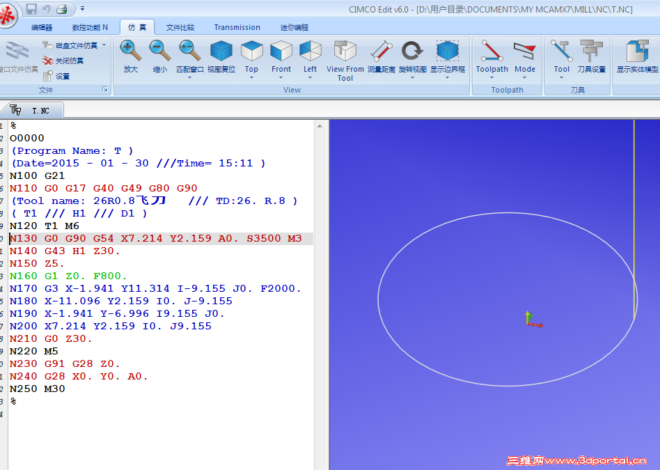

 楼主| 发表于 2015-1-30 15:14:27 | 显示全部楼层 来自: 中国广东东莞
wcwtnui 发表于 2015-1-30 13:37 static/image/common/back.gif
% a* z, s/ l" |3 y随便改了下,没用过9.1的MC,没条件测试。
9 k  ^8 a4 I2 R+ G) y( a$ K谢谢wcwtnui兄的帮助.) B- Q: P$ i; k4 A% F3 ~# m
我也是现在才试改了出来。可惜在想试用年的变量对不对时。把系统调到了2099年.结果Mill 9.1这个模块打不开了。现在也不知重装9.1还可不可以用。用9.1的朋友还是尽早放弃9.1吧。到期是迟早的事了。' u9 d  T2 A8 A  h5 @# p& i' M4 j
wcwtnui兄谢谢你。一会我用X7试下你的方法。, Z7 _$ e3 X) \# u1 H
这是我改好的。
' \' L/ f- D7 S) b  A 1.png 7 Y! D& X. q- s7 m$ H9 G
; J/ N& m+ Y9 @. j6 g5 m& w8 Y
Mpfan-v9.rar
15.24 KB, 下载次数: 21

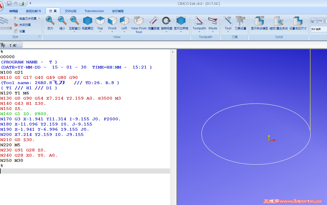

 楼主| 发表于 2015-1-30 15:27:42 | 显示全部楼层 来自: 中国广东东莞
wcwtnui 发表于 2015-1-30 13:37 static/image/common/back.gif6 M# f, o* O; ~' P9 U3 \2 Z! o
4 B# Y; u. H8 ~+ T) W- F2 I5 L3 K2 V
升级后,试了下你的后处理。和要求一模一样。1 \. i; x0 @$ R
