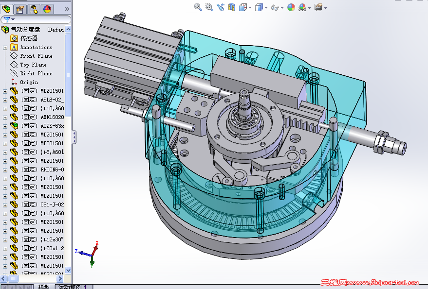

有用到分度盘的朋友,可否帮忙验证一下这方案是否好用。0 z# |4 U, H; N3 }7 H0 x' A

 楼主| 发表于 2015-2-1 13:25:57 | 显示全部楼层 来自: 中国广东江门
以前做过一台分度盘用的是自行车单向飞轮,不好用,又做过8台气缸V块定位的分度盘,感觉有抖动不理想。这次找了很多参考资料,用分割齿定位,只要加工精度有保证,定位精度没问题。( K2 E( c% z( L* [4 J$ d1 E' g
特别设计的单向棘轮,保证分度盘不会冲过头。只是现在没有合适的项目来施工,无法进行验证及进一步改良。

发表于 2015-2-2 10:34:11 | 显示全部楼层 来自: 中国江苏常州
用过跟这差不多的,加减速特性不如凸轮分配器,我们的转盘比较大,速度快一点的话油缓冲还经常失效,气死我了。
 楼主| 发表于 2015-2-2 11:10:44 | 显示全部楼层 来自: 中国广东江门
roran 发表于 2015-2-2 10:34 static/image/common/back.gif
1 H' a5 X; p6 L# @5 i" g用过跟这差不多的,加减速特性不如凸轮分配器,我们的转盘比较大,速度快一点的话油缓冲还经常失效,气死我 ...
# ~; m# R& e0 n
这结构跟凸轮分割器结构没得比,基本上没有加减速,市面上油压缓冲器质量也参差不齐,有些缓冲器很快失效,棘轮分度通常只能用在低速场合,不过这个有防过冲功能,只要棘爪及棘轮不坏,气缸够力,理论上不会冲过头。

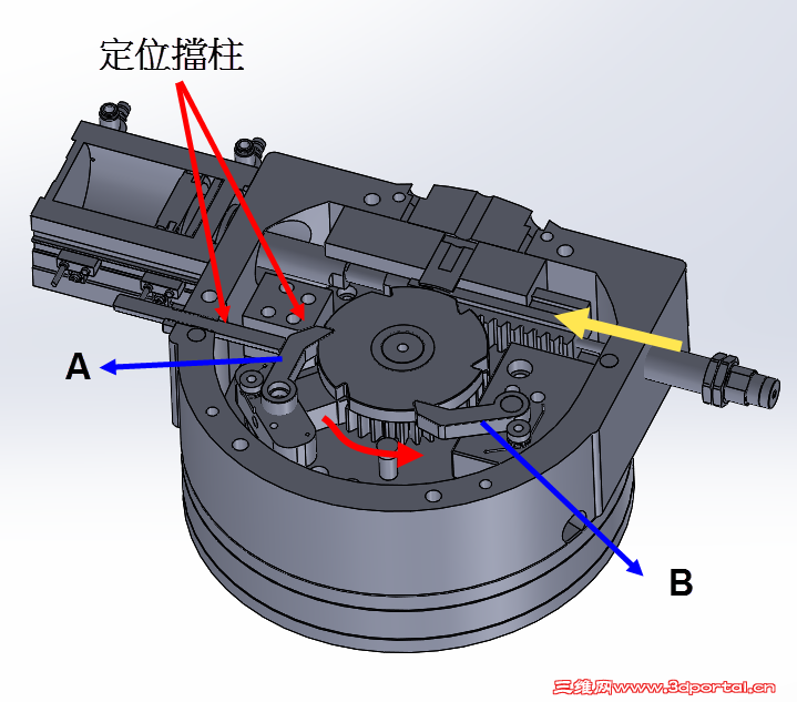

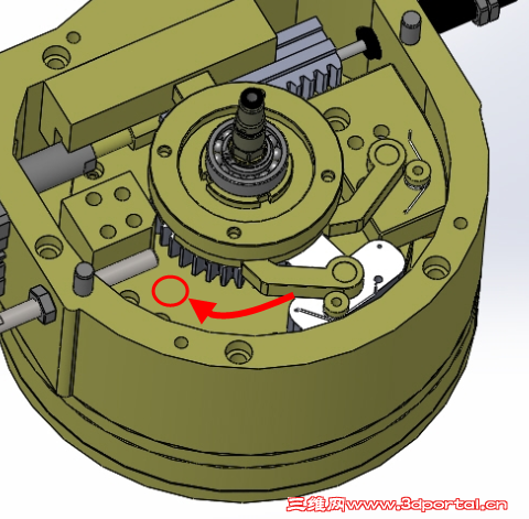

发表于 2015-6-28 16:51:04 | 显示全部楼层 来自: 中国台湾
1.1#棘輪A與齒排(齒條)相關位置放置顛倒(應該如下圖示)  - s% @2 B! [. D7 x1 h2 s' u
2.利用A棘輪到定位點停住後 汽缸齒排拉回時棘輪A必需退出  可以發現棘輪無法從齒溝中退出 (做法是修正用白色T柱來撞擊紅圈處設計定位柱 不影響棘輪A退出)
发表于 2015-6-29 11:53:52 | 显示全部楼层 来自: 中国山东济南
hidingman 发表于 2015-6-28 16:51 static/image/common/back.gif) z* E/ g) n% l0 S: h# e. s% e
1.1#棘輪A與齒排(齒條)相關位置放置顛倒(應該如下圖示)  + b+ q; e1 |; U( ^* o% |
2.利用A棘輪到定位點停住後 汽缸齒排拉回時棘輪A ...
0 Q# x! z- q1 _) H2 M, A5 q第二点我认为只要控制气缸的行程就可以实现了,定位柱去除不要。根据旋转60度大体对应多少个齿,齿间距乘以齿的个数就是气缸的行程了,精确分度是由上面的端面齿来实现。棘轮只是大体分度罢了。
7 J% [/ a" G  R$ N6 Z8 H; Z6 B你说的方法我不太明白。% }: G( O2 S7 G* L5 a
这套分度机构很巧妙,很精细。楼主厉害啊。
