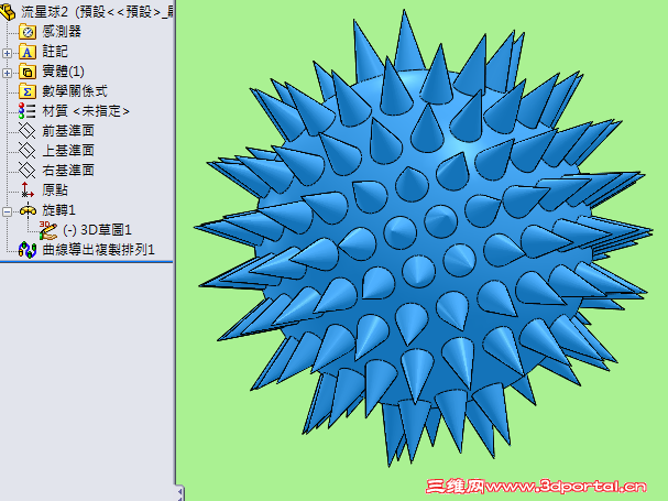

轉丹大練習題
$ T) S, L& f# p* N/ r! X6 w4 Q

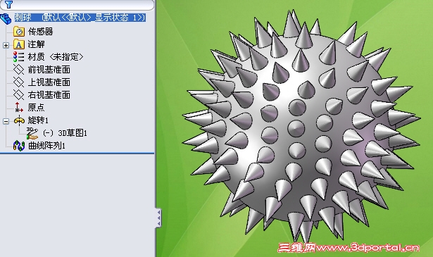

 楼主| 发表于 2015-1-31 19:39:07 | 显示全部楼层 来自: 中国浙江嘉兴
如下是丹大原汁原味的做法!' g( y: u* {- m% n% _. O7 J5 X' Q

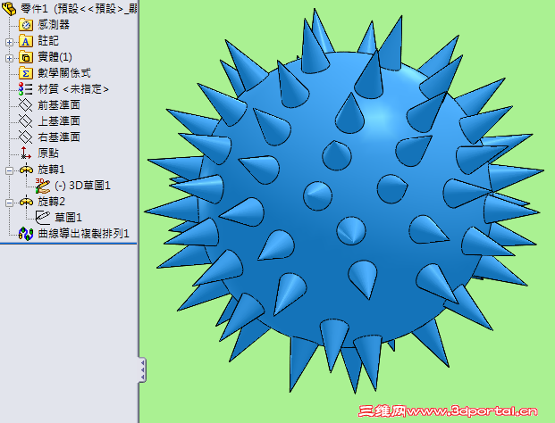

 楼主| 发表于 2015-1-31 20:51:23 | 显示全部楼层 来自: 中国浙江嘉兴
2 s1 f: X* L' C$ ]0 s: i% u6 p$ k- t9 k8 `
再個悶大的做法!

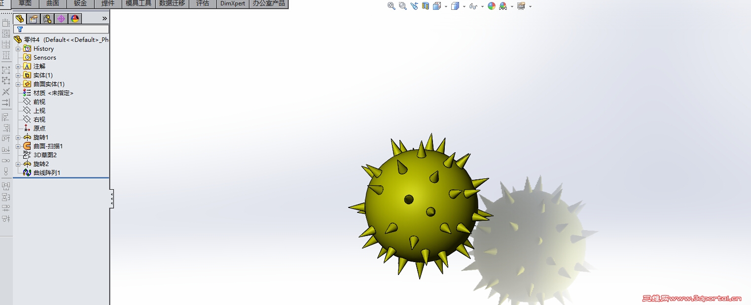

发表于 2015-2-1 00:50:44 | 显示全部楼层 来自: 中国广东广州
高手林立,我等菜鸟无立足之地啊!!用尽全力勉强做了个
" ?* a7 S5 M6 C- Q" R  R2 A* a
/ c% l7 m7 J) i  v Snap1.jpg ! v) ]$ K, I/ r  a0 |# z, v4 I

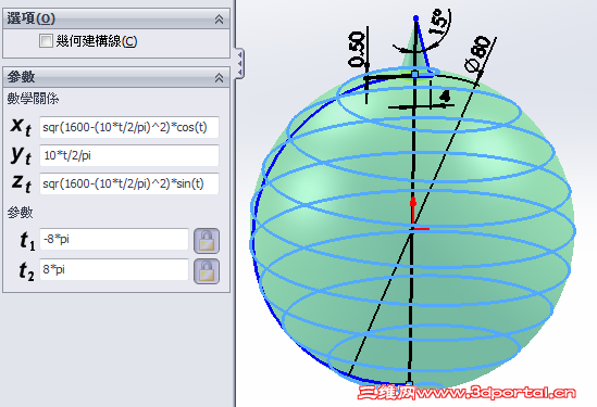

 楼主| 发表于 2015-2-3 14:04:49 | 显示全部楼层 来自: 中国浙江嘉兴
本帖最后由 ryouss 于 2015-2-3 14:05 编辑 8 ]/ u- ~  D, Q# a- ^3 e2 |
☆心之力☆ 发表于 2015-2-3 10:58 static/image/common/back.gif0 e" E. p9 O% n' t
梁大能否支支招,透露一下技巧
2 t+ R" I) P4 W7 h) b- R: D
如4#,3D草圖1,作如下附圖
5 |) ~" G2 q, J! f' P4 _方程式是 球體螺線
! t( f+ ~$ u' `/ e7 U8 |& E5 p3 _" T' {) U

 楼主| 发表于 2015-2-3 14:26:53 | 显示全部楼层 来自: 中国浙江嘉兴
☆心之力☆ 发表于 2015-2-3 14:18 static/image/common/back.gif
2 a# g, C4 G+ a4 u! i8 p4 `8 I方程式真的妙趣无穷啊,小弟对方程式真的无从下手,敢问梁大所用的方程式都是推导出来的还是用什么软件得 ...
7 q* b! V9 s6 E7 ?; R+ @
http://www.3dportal.cn/discuz/fo ... ead&tid=1237684; P; o6 _1 }8 m' q; c( m
球体螺线方程之前导證如上& T' @& r! O5 F' D0 u
8 N  S6 Q+ f* p) k另有空看看如下,不老叔很好的教材!
2 T+ U" `! g2 k  V- l( |http://www.3dportal.cn/discuz/fo ... &extra=page%3D1
: J7 x! B# S' G+ d) H) r2 j
