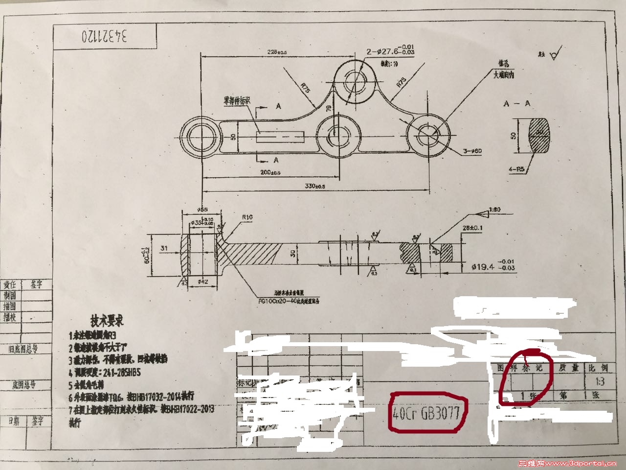

大家看看这个零件,我们的毛坯是锻打的,大致的加工工艺是这样的:锻打---热精压整形---抛丸----调质---固定毛坯铣4个孔的平面(一面)---粗钻孔Φ40---掉面上加工中心铣4个孔的另外一面,保证厚度尺寸-----加工中心加工4个孔到尺寸----压铜套
- ~$ e8 y4 R. f' D( l现在的问题是:. H. `3 |% D3 E, s7 Q' g
1、这个锥孔有没有好的高效的办法来加工?纯粹用加工中心来爬坡效率慢内孔粗糙度也不会好。1 C+ ?/ M: d5 F! ^  w
2、我们铣第一面打算到铣床上铣,铣第二面的时候打算到加工中心上做,由于4个孔的平面不在同一面上,装夹是个问题,如何装夹才能保证厚度尺寸一致呢?
& E+ g; C, r7 h8 Q3、我们的工艺流程是否有优化的可能?+ n7 m. w& O. Q0 d4 f& e2 z! ^
望大家赐教6 F" `# I8 }5 V5 M

楼主的工艺流程加工效率比较好了,其他方法比较繁琐且精度不好控制,另外,铣床及钻床加工需要做专用夹具。
发表于 2015-2-3 09:00:01 | 显示全部楼层 来自: 中国江苏无锡
锥孔可以做成型铰刀。第一遍加工台阶面必须准确,要不然第二面夹具有问题
发表于 2015-2-5 11:06:27 | 显示全部楼层 来自: 中国山东烟台
锥孔可以分粗绞精绞
