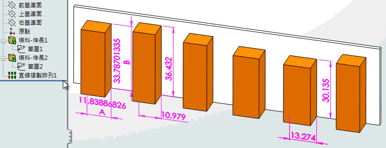

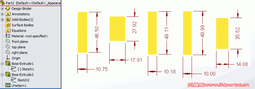

如附圖,橘色塊陣列拉伸,每塊的面積 A*B 皆相等(本例設為 400),# p& O/ k* }" [" n+ u6 |
並設條件每塊的 A,B皆不等.
: o- ^' K/ R" N2 v
$ D6 J6 h; }. l, r" v  U3 m+ W# Y
capture-14.gif ' c2 ]; [8 t4 C6 F( \
+ \+ l0 q- W( n" u) s# c) |2 z4 A' Q2 Y

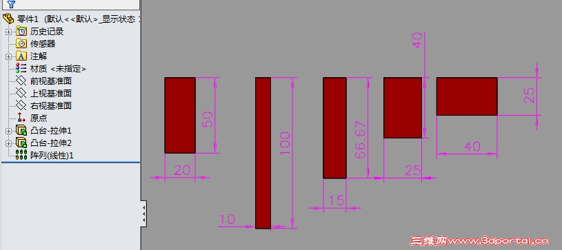

看著題目,似乎是用設計表格完成的?
( k$ P* @: k# D: k! A: G9 n來一個不同的解法,直接用草圖幾何限制~
5 j- B- T/ ]- j. j5 I0 J支持梁叔出題,練習~9 m3 I& i. r- ~$ K) e
+ s; @; O/ J+ b) K# O$ Y& X 2015-02-03_23-56-33.gif . M+ s2 h- ~1 y- l! l
; ]7 Y' h* l5 z: w4 X. c
2015-02-03_23-55-53.gif * c+ {0 I( A% N' s9 l, K3 H; i8 r
* J1 _4 d" j/ g- o0 d capture-1.gif

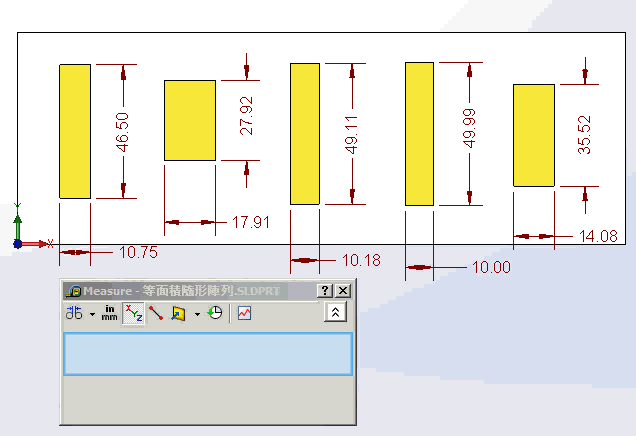

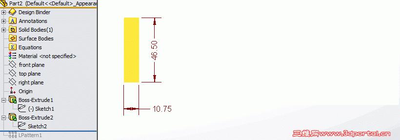

 楼主| 发表于 2015-2-4 08:11:49 | 显示全部楼层 来自: 中国浙江嘉兴
本帖最后由 ryouss 于 2015-2-4 09:30 编辑 , U& j. L0 q+ R' _9 k
gt.adan 发表于 2015-2-3 23:58 static/image/common/back.gif
( d9 O+ O1 n7 |: R, v$ |看著題目,似乎是用設計表格完成的?% @; L/ j  `+ V  d; o
來一個不同的解法,直接用草圖幾何限制~
7 a/ q8 W; p, m- W+ m& w! O- I- ^4 Y5 c支持梁叔出題, ...
) L* E+ B! q& x: v8 j回丹大本例是直接用草圖幾何限制作的." g( m3 k% \( L4 q% V$ c
/ `  B3 }/ ^/ D3 u2 m
# F+ B* x9 n. I capture-17.gif 8 U, Y6 i- U6 F% W* L
9 d  h5 x( b+ w/ B# m

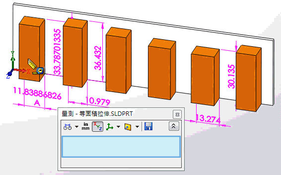

发表于 2015-2-5 03:19:51 | 显示全部楼层 来自: 中国广东肇庆

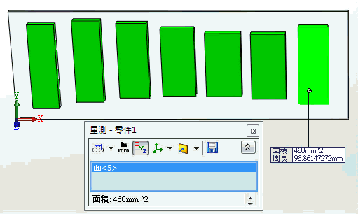

本帖最后由 keilei001 于 2015-2-5 11:38 编辑   ~8 i. |$ ~! k# Q2 {
% m  u8 I% z9 M* Y估计梁大和丹大是根据面积用方程式来限制草图尺寸。/ ]9 z3 m: E0 `
我还没学到草图的方程式,方程式的格式也没弄懂。1 G3 q+ H* R0 Q
无奈之下投了个机,取了个巧,蒙混过关。! U- W4 J9 K; u9 L
Snap2.jpg - D, i' n' e0 e& I. P) s' I

 楼主| 发表于 2015-2-5 11:08:36 | 显示全部楼层 来自: 中国台湾台南市
keilei001 发表于 2015-2-5 03:19 static/image/common/back.gif1 l: r  e, U6 A/ q
估计梁大和丹大是根据面积用方程式来限制草图尺寸。5 z- ^2 U# n  u3 e1 @* A
& {& h7 G2 ?- [# _) G不須用方程式,僅限制草图尺寸即可,
8 |0 e/ d, O9 W/ N7 f: O/ H再說陣列也不支持方程式.

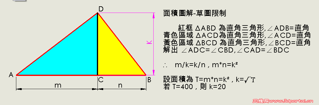

 楼主| 发表于 2015-2-5 15:15:30 | 显示全部楼层 来自: 中国台湾台南市
keilei001 发表于 2015-2-5 11:36 static/image/common/back.gif# e* k7 ~6 S$ |. I) V
平时阵列很少用,没什么心得,多谢梁大指导。
+ ^- I; X! c! m如下參考,有問題再討論
6 z. L9 S& r8 w% n2 L+ t, j  A
8 }2 r, `  h* n3 u0 K/ i+ ]2 `, v& Y+ p
发表于 2015-2-5 22:09:28 | 显示全部楼层 来自: 中国广东肇庆
ryouss 发表于 2015-2-5 15:15 static/image/common/back.gif& X* H  m6 N" X- p% b
如下參考,有問題再討論
6 N' |% Y5 \: P$ D6 T- r' u4 S" Z
看上去象是相似三角形的原理。
