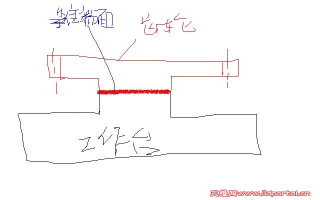

  ~( H+ H, I% e% D. u: e请看图
3 \- O/ R; c; r1 [$ u0 ^$ c$ N" q  ?% D+ _. z, n% N1 ~( h# V
基准端面与工作台接触后。图中说要说找正基准端面的跳动。与工作台接触后,怎么找正啊?表头都伸不进去呀。工作台与基准端面已经完全贴合了# [! K/ J0 G! e, \: l" ?  W) c

/ A! G% F$ j/ M% ~* a% ?3 S1 Q! \看不到实物图,个人认为齿胚基准端面肯定大于工作台安装定位面的嘛,测量露出的部分端面跳动即可。目的应是保证端面与轴线的垂直度。

谢谢。倘若基准端面是这样的呢?7 l3 ^" U+ f: N- @0 m
3 H% R5 I+ }3 ~: A. H) x岂不是检测不到?7 X, Y% u( S! r' g. Z2 D( X) P

这样定基准比较罕见,工艺编制人员会事先考虑此面和外圆一次加工成型,打表找正外圆即可。

反压另一端面,找正基准端面。

盘毂的端面与齿坯下侧面是一次装夹中车成功的,平行度好。用百分表/杠杆表打齿坯下端面即可。精度比打盘毂的端面还好一些。

对齿坯下端面进行打表,那齿轮零件图上岂不是也要对该面进行跳动要求?

不必要。这是工艺人员要注意的事。4 Q% I6 N- L; J4 ^4 L
图纸是设计人员的要求。而为了达到这个要求编工艺的工艺员要保准加工能达到要求。所以有的工序要求由工艺员制订,设计者不管工序中的问题,只管最终结果符合要求。
