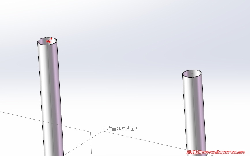

如图,插入圆管后,要做球头封死,有没有简单的命令直接实现,还是说直接在端口位置画草图然后做个球头啊?
2 i6 P" I; |' i2 F3 W8 b  Q( d0 X) h" @. i  E
, ?" t4 I: p! p7 T: S
如图
如图

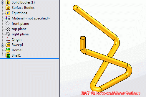

那就插入圓「管」,圓頂之後再薄壳…什麼草圖也不用
( ^5 b* d: U4 |+ E$ \" Z
* }: \. q6 R1 K  C4 a. @ 2015-2-4 上午 10-06-38.gif

 楼主| 发表于 2015-2-9 17:03:56 | 显示全部楼层 来自: 中国北京
gt.adan 发表于 2015-2-4 10:07 static/image/common/back.gif, P+ l- G: w) ^. V! w1 s( p
# E1 c6 Z% r) l% P' _已按你的办法解决。3Q
