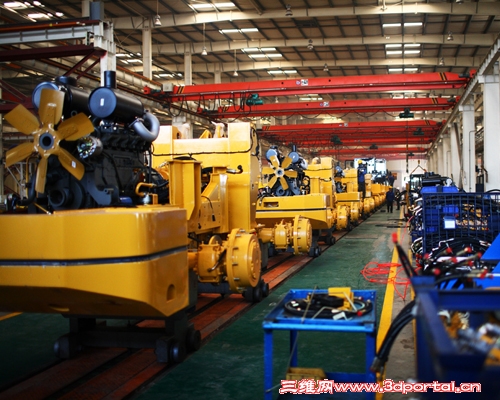

工厂流水线上的滑轨及滚轮,一般是如何选型的呢?1 x) {/ k: h8 S! p
就是那种埋在地上的滑轨,上面有搬运小车的。, t: l/ |0 p  b
网上搜了一张装载机车间的图,就是类似下面的红色轨道。, p1 e$ W. e/ V: g5 S
我也画了一张简单的示意图,如下图。
6 C- R/ \9 `* V# T9 @请问大家:  N+ R, O6 e( V# C5 m% u
1. 滑轨一般是选用什么型材?如何选型?
* q2 W+ p, |; V& q2. 滚轮有没有国标可以参考?如何选型?
0 S; T& Z* h% e6 ]+ ], L3 a, u
3 b$ x! a0 N/ |: D' ]# O+ x9 J 20101126112939184.jpg ' s$ Z2 R0 \1 v# k! U3 H
3 b* |* ^- v- V9 c/ G6 L QQ截图20150204104421.jpg

滚轮选型还在其次,主要受力点是:轴承和轴,要考虑承重计算后选型。
发表于 2015-2-4 14:14:35 | 显示全部楼层 来自: 中国江苏常州
看你的承载的5 Z2 R+ [; B$ K, \
一般轨道使用1 T$ d8 J2 G! r& F- b; z
22-30号钢轨) A+ A+ A1 o  t
滚轮就是你选择的那种
) q, z% f- J) M/ y; ^8 v里面的轴承是
. _/ d0 W* k/ I! w圆柱滚子轴承9 Z& _  M, c+ e! F
至少315
