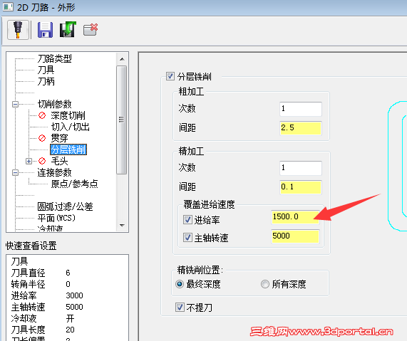

就是一个简单的外形铣削,然后我设置最终深度执行精修,进给改慢到1500,但是实际输出的精加工进给却没有变化
/ e' k  M' q9 j9 D( c3 L/ ^ QQ截图20150204163754.png

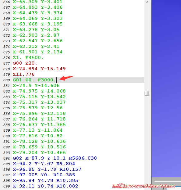

" y! i( E- |7 z5 ?" f1 `& W# v输出的NC文件精加工还是3000,奇怪了+ g8 Q9 z5 E* H& L$ P  ~0 V
QQ截图20150204163741.png : {% B8 \5 ]' {- Y( J& {

发表于 2015-2-4 22:06:43 | 显示全部楼层 来自: 中国江苏苏州
小问题,换个后处理即可搞定。我遇到过这种问题

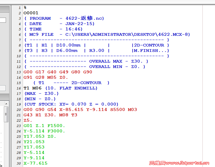

发表于 2015-3-5 10:15:38 | 显示全部楼层 来自: 中国广东深圳
我的也是,X8默认的后处理,那个精加工速度只是在精加工进刀的时候才是,走外形的时候又变回去了,打个比方说就是你走刀给F3000精修一刀F1500,如果你用螺旋走刀方式,那么走刀最后精修那一刀时,刀具进刀时F1500进完刀后就变回F3000了,并不是精修所有外形F是1500,只有进刀圆弧那才是。另外有些朋友说的没遇到过这种情况我估计是用的Z分层而不是螺旋,大家可以试试,用Z分层不会出现这种,螺旋就会,纠结呢。希望X9不会像这样
