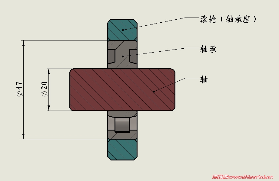

如下面示意图,外面一个滚轮(视为轴承座),中间圆柱滚子轴承,里面一根轴。
5 r* t3 O. s/ b$ h- Y( k7 v# C2 D
6 {  |# B4 i8 j% d3 @! b" u. C受力:主要是从上往下的径向力,转速很低,运动时里面轴保持不动,外面的滚轮在滚动。" @- Q/ A8 r( |6 m, Q; V
& F# ^7 O; Y8 B, D% P9 W
请问两个问题,希望大家指点,谢谢:4 h$ b& ^, C& |8 m! d
( x6 p1 A4 I8 Q! w; S* Y

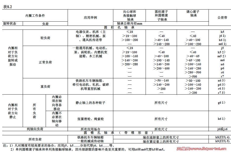

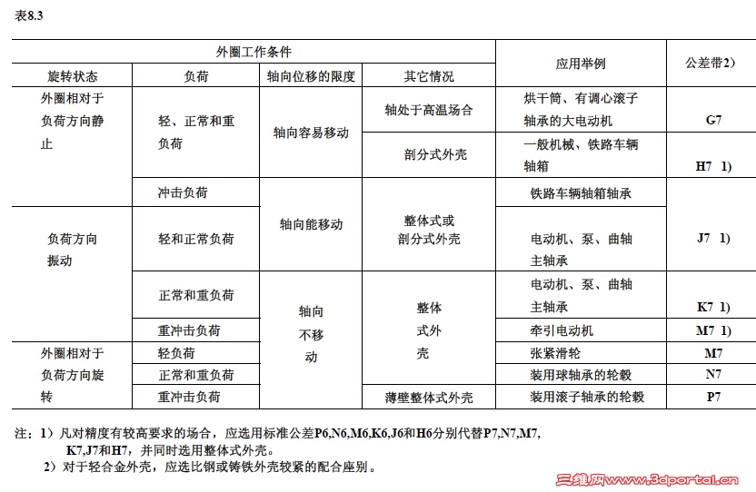

1. 如图所示的轴承与轴配合直径20,轴承与轴承座配合直径47,公差带如何选择?都是过盈配合吗?

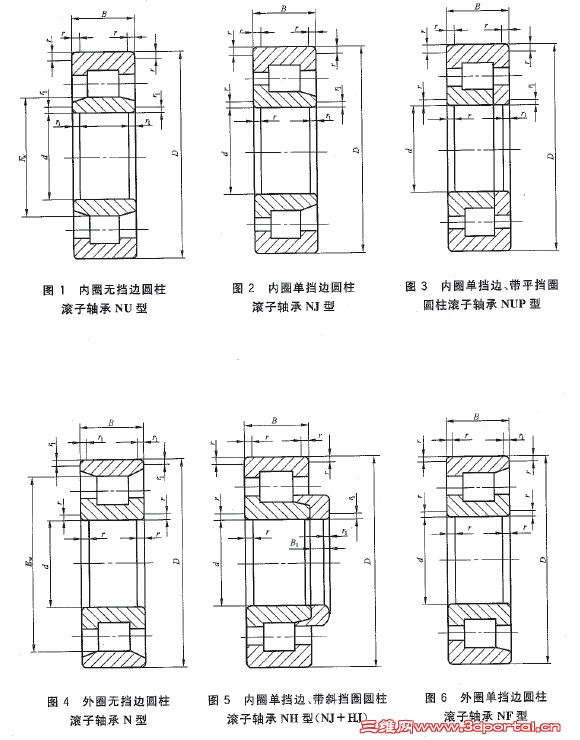

, J* s! L. D+ I* i5 r$ ?4 Q- F& O2. 圆柱滚子轴承的几个类别:NU、NJ、NUP、N、NH、NF等,如下图,该如何选?有何区别?

滑轮、索轮轴承配合,轴h6,座P7。

图示为滚轮结构,无轴向定位,所以轴承内外与轴、孔均应该采用过盈配合。  k4 L2 G" q3 M( }9 J* G1 i4 T4 a
同时,轴承自身也应该有轴向定位,所以图3和图5可以采用,其他类型轴承就不能用了。
7 m% \6 w9 K. F. ^6 W考虑到滚轮结构的紧凑性,建议采用图3轴承。
 楼主| 发表于 2015-2-6 09:03:30 | 显示全部楼层 来自: 中国福建厦门
TKG-09 发表于 2015-2-5 20:27 static/image/common/back.gif
* j3 S  r( y2 I. m滑轮、索轮轴承配合,轴h6,座P7。
9 g: r9 X* K8 Q4 h8 x多谢TKG-09兄,请问您图示两个表格是哪个标准,能给下标准号不?
  s& D5 h6 M0 q; N  g# ~+ G( i7 K& m; Q1 w
忘了说上面轴承问题的工作场合,就是工厂流水线的搬运小车,如下帖子:+ Z! i, ?% J6 U
) A: y" ^0 L6 m" I% nhttp://www.3dportal.cn/discuz/fo ... ead&tid=1450055
发表于 2015-2-6 09:13:37 | 显示全部楼层 来自: 中国湖南岳阳
labixin 发表于 2015-2-6 09:03 static/image/common/back.gif; t6 t; I7 v% x' O) |
多谢TKG-09兄,请问您图示两个表格是哪个标准,能给下标准号不?0 U% A# U) E+ P# k8 L7 {
: O  P9 [$ ?1 A) c! @' u0 b忘了说上面轴承问题的工作场合,就是 ...
# W8 [7 c0 n: s- u4 y, D2 ]各种轴承样本上都有,图片是LYC(洛轴)的。

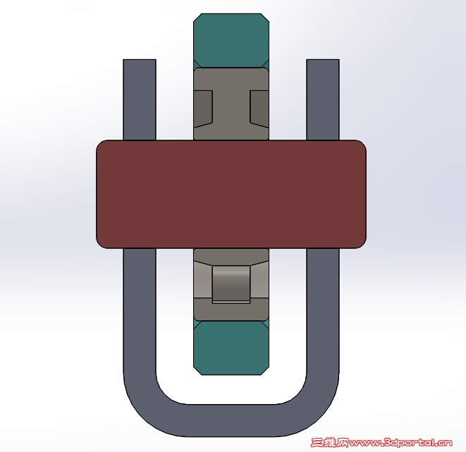

3 o8 M. m2 t+ ^% `7 @0 g多谢我爱用acad兄,请问里面轴的安装固定哪种方式较为简单,如下示意:  D4 b  I9 o# p3 Q8 z
4 q) p( C" v1 L
就是两侧安装,是轴两端加工外螺纹,两端螺母固定?还是其它方案?求解!
/ N8 s! u( S$ V# \3 f# @& `) g0 J' p  x! a/ X+ V, o

轴上加工两小槽,安装轴用卡簧。
