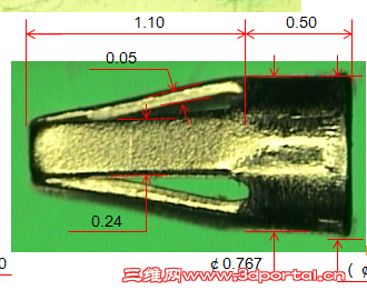

' A; B2 A1 J( U8 x) f8 Uproe做如下图的钣金件,是怎样做出来的呀?各位大侠帮帮忙$ y5 {) ]) P, L& m; I4 F& u
描述一下:
/ C5 \" @$ g) C" o' O一个薄片卷成圆柱型,然后底部4个片折弯,构成一个夹紧结构。
- o6 G" }3 Q7 h7 n9 y

…单位是英寸吧。
+ d  \+ u1 E3 Q! s用钣金先画平板,切槽,再用脊线折弯的命令卷成圆圈(与画轮胎的命令相同,可能命令名称没记准确)。7 |9 t1 {0 a5 A6 m. R7 \$ P

# t) I4 ^# L; ?8 C' H% }单位是mm,我也大致按这个步骤建模的,但是老是显示失败!能麻烦你帮忙建一个简单的模型给我学习一下吗?
