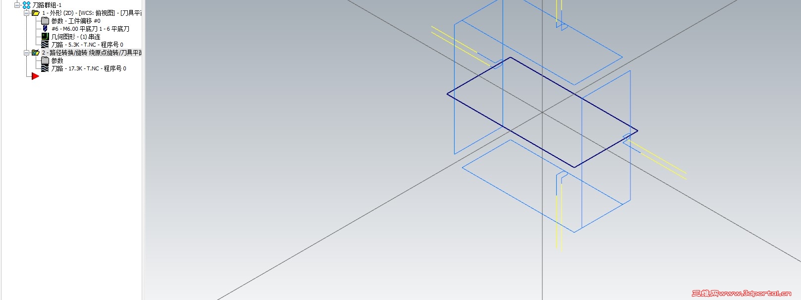

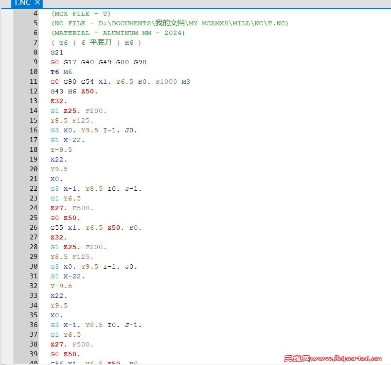

X8自带卧式四轴后处理出来的定面加工处理出来的B轴怎么都是0度?   是本身后处理的限制吗?  还是哪里不对?

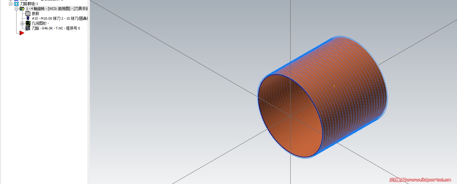

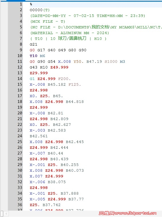

1 e  ]9 }. X% t5 F+ T# Y9 b5 a1 B' i就是我用自带的卧式4轴处理处理3+1定面加工,但是处理出来的程式B轴都是0度,没有旋转。应该是旋转到我要的角度面加工的!    自带立式4轴后处理出来的3+1定面A轴是旋转的。   就不知道自带的卧式不行,但是联动的话B轴又是可以动的。   不知道是不是后处理的限制?

( H- A5 S$ r0 a6 M7 J定面应该是90  180  270   但是都是0度                     但是联动旋转又可以旋转            搞不懂

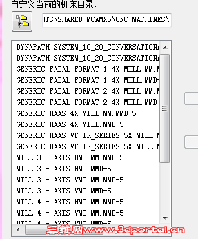

能看看你的机床文件和后处理文件是什么吗,HMC和VMC是不一样的

9 p4 Y# b/ _6 v5 L6 H+ ^我选的是HMC

卧加的程序是在前后左右视图,你在这4个视图出来的就是你要的4个角度.前提是选卧加的机床文件% @) Z7 @" g* t! w, C
立加四轴是前后俯底视图

目前MC的机床旋转轴定义只根据原始坐标系,你的轴定义和旋转平面不垂直
